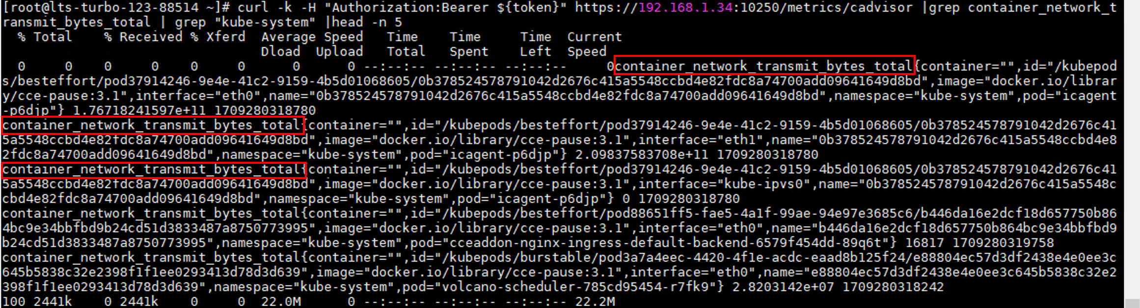

cAdvisor负责节点上的容器和节点本身资源的统计,内置在kubelet中,并通过kubelet的/metrics/cadvisor 接口对外提供API。它可以采集容器网络累积接收数据总量和容器网络累积传输数据总量,即网络流入和流出指标。
参考指标:
  • container_network_receive_bytes_total 容器接受的网络流量,单位是字节数
  • container_network_transmit_bytes_total 容器传输的网络流量,单位是字节数
上面两个指标都是counter计数器类型,对应的值只增不减。在配置自定义指标转换规则时需要做下速率换算,将总量换算成每秒接受多少字节数的流量指标。

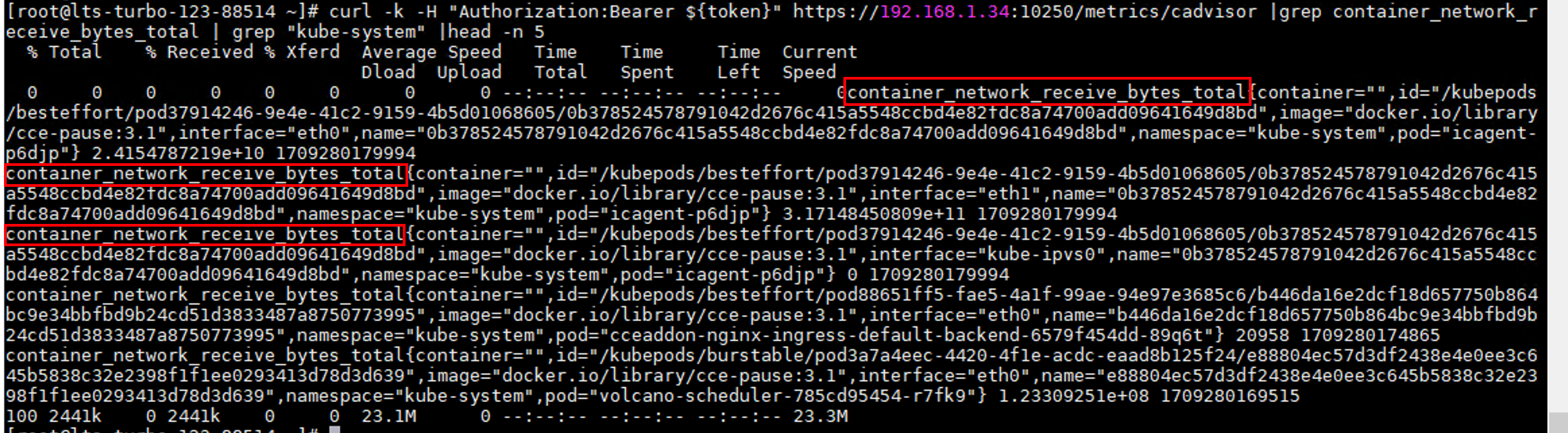

3.1 安装Prometheus相关插件

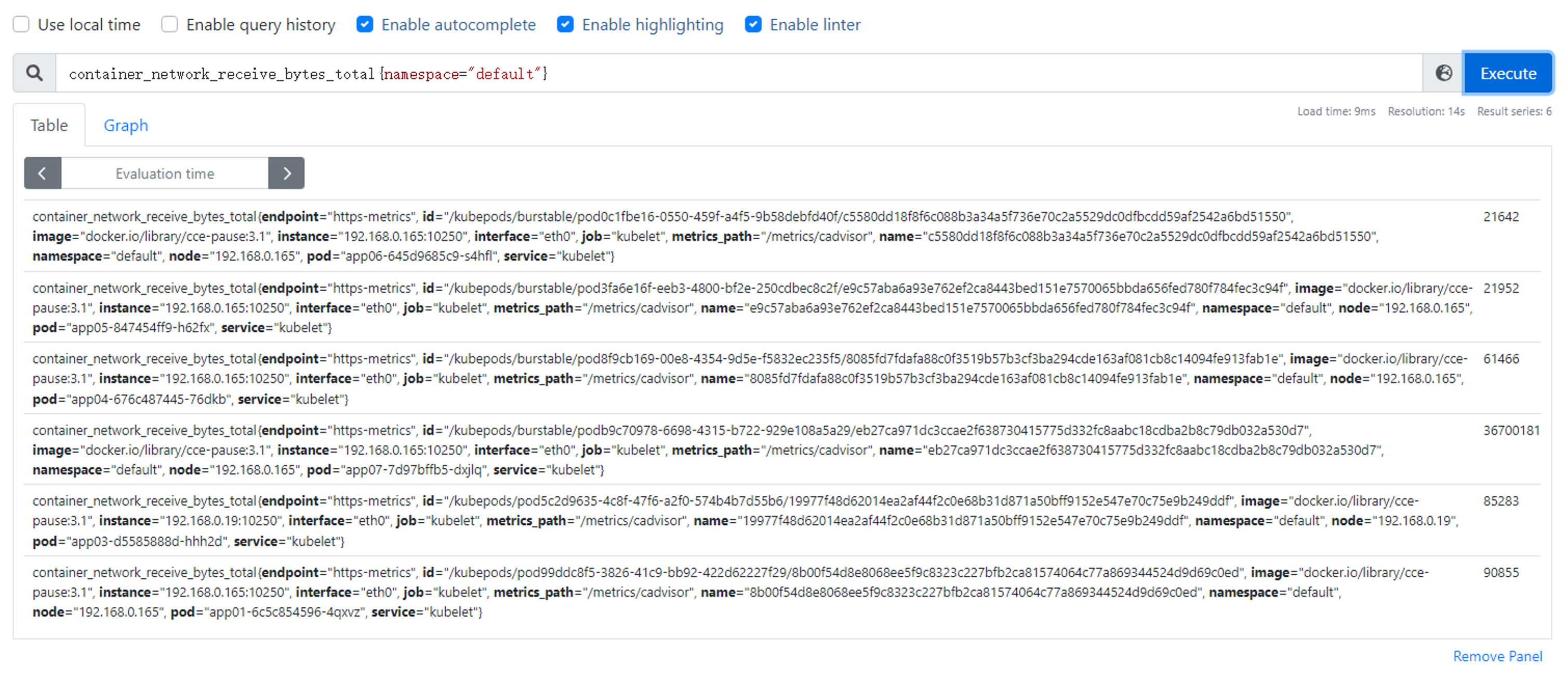

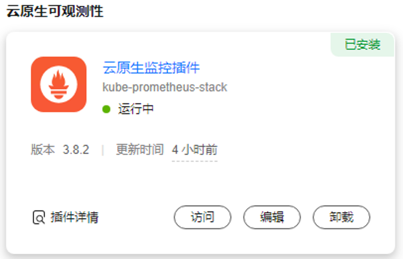

建议使用华为云CCE产品,插件市场集成了kube-prometheus-stack,同时该插件也已经对接了CCE集群节点实现了节点cadvisor的指标监控。
插件安装完成后,可以通过访问prometheus UI查看指标信息:

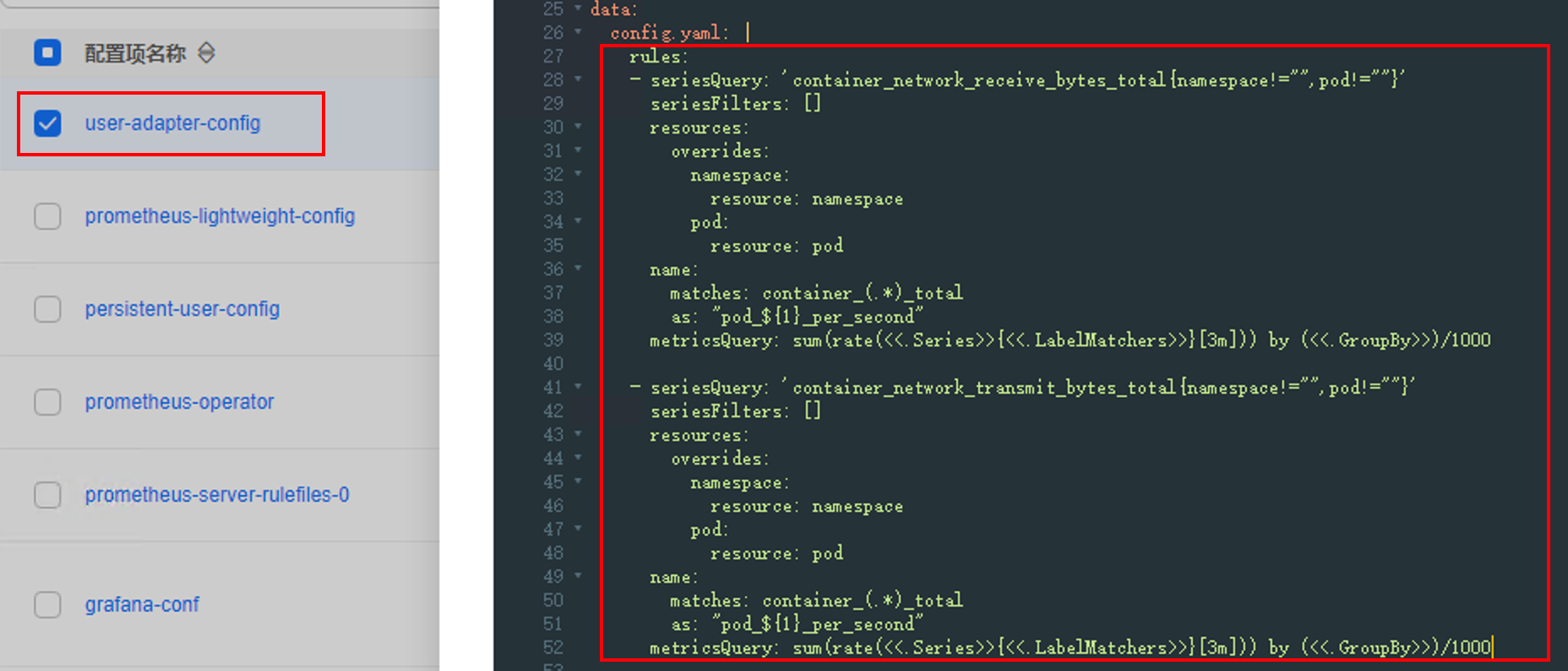

3.2 配置Prometheus-adapter指标转换规则
kubectl -n monitoring edit configmap user-adapter-config
 - seriesQuery: 'container_network_receive_bytes_total{namespace!="",pod!=""}'
   seriesFilters: []
   resources:
     overrides:
       namespace:
         resource: namespace
       pod:
         resource: pod
   name:
     matches: container_(.*)_total
     as: "pod_${1}_per_second"
   metricsQuery: sum(rate(<<.Series>>{<<.LabelMatchers>>}[3m])) by (<<.GroupBy>>)/1000
 - seriesQuery: 'container_network_transmit_bytes_total{namespace!="",pod!=""}'
   seriesFilters: []
   resources:
     overrides:
       namespace:
         resource: namespace
       pod:
         resource: pod
   name:
注意: 修改后需要重启monitoring命名空间下的custom-metrics-apiserver负载实例。
其中metricsQuery: sum(rate(<<.Series>>{<<.LabelMatchers>>}[3m])) by (<<.GroupBy>>)/1000 配置表示 最近3min内pod每秒接受的请求量,由于container_network_receive_bytes_total和container_network_transmit_bytes_total 是counter类型的指标,指标数值会一直递增,所以需要将指标做下速率换算。 除以/1000 则表示以kb为单位,默认单位是字节数,查出来的值会很大,该处可以根据实际情况进行配置。
resources处配置则是将Prometheus中查询的指标和K8s集群中的资源进行匹配映射。
name处配置则是将Prometheus查询出来的指标,进行重命名处理,增强指标可读性。

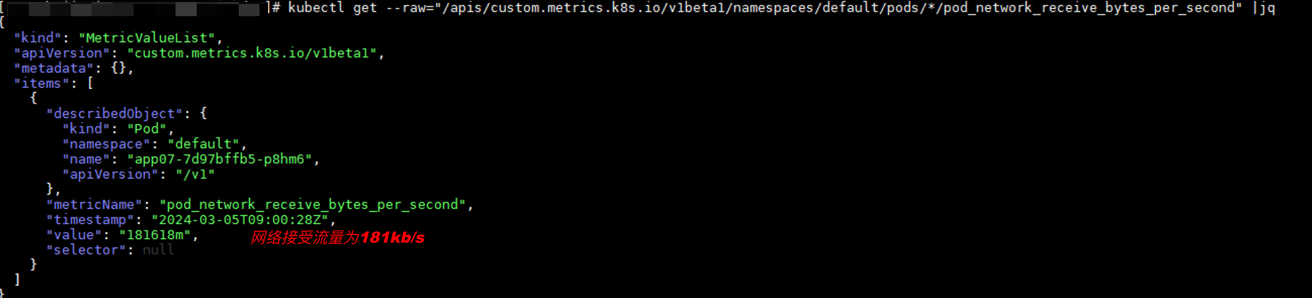

3.3 验证自定义弹性指标是否可用

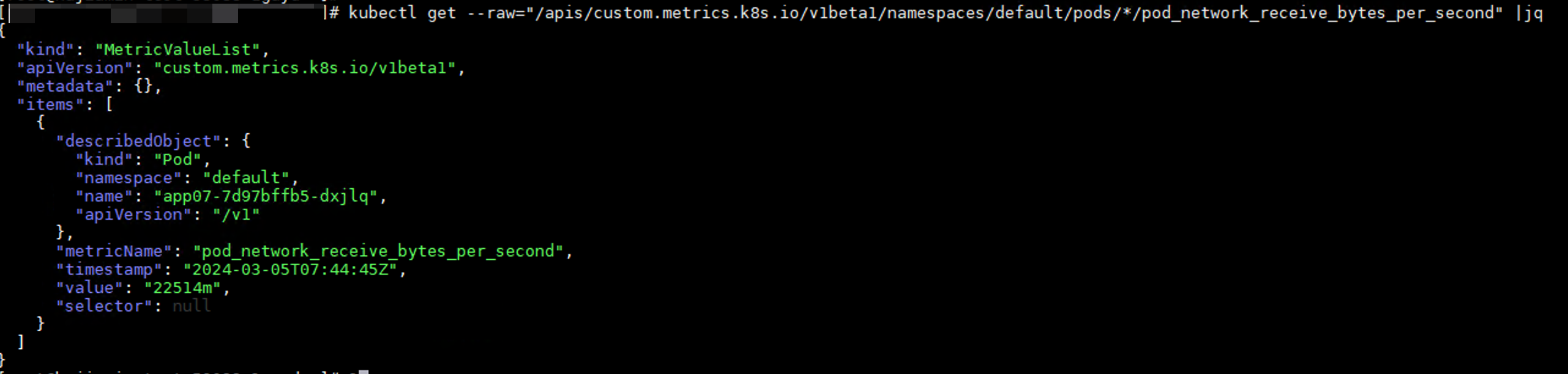

调用接口访问自定义指标:
kubectl get --raw="/apis/custom.metrics.k8s.io/v1beta1/namespaces/default/pods/*/pod_network_receive_bytes_per_second" |jq
可以看到对应的指标和其返回的值。

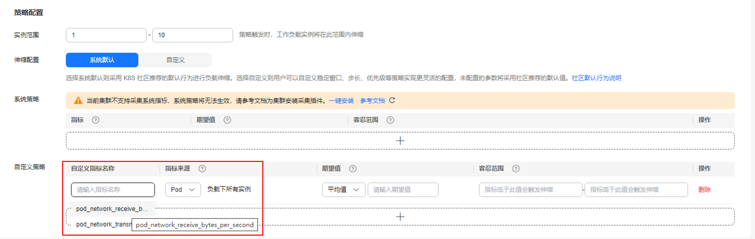

也可以在CCE控制台进行自定义指标的查看,发现该指标已经可用:

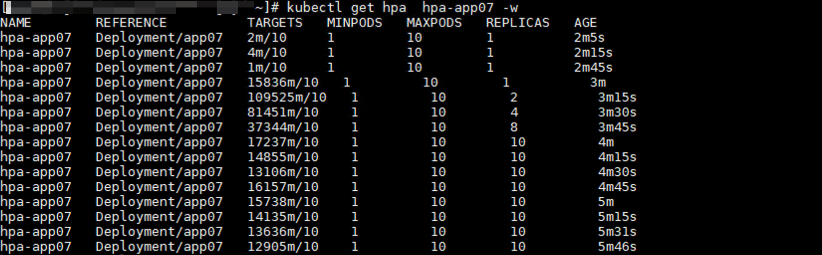

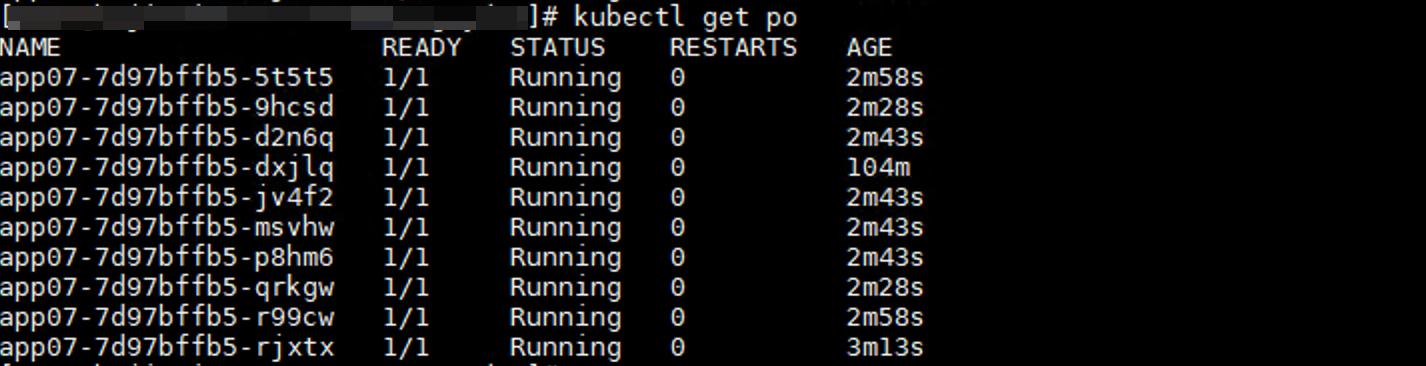

  2. 然后通过执行命令 while true; do curl clusterIP:port;done 进行压测,创造访问流量。
  3. 观测HPA实时动态kubectl get hpa xxx -w
    可以看到随着流量指标数值的攀升,pod实例逐步开始扩容。直到扩容到实例上限。

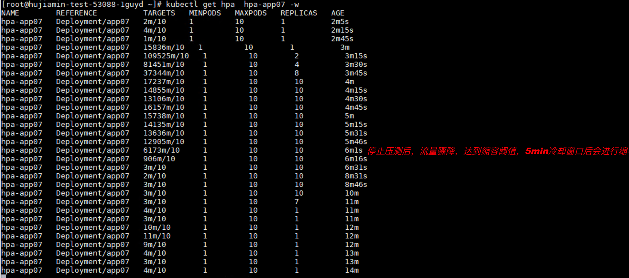

  4. 停止压测观察HPA缩容变化,直到最后只剩下一个pod在运行。

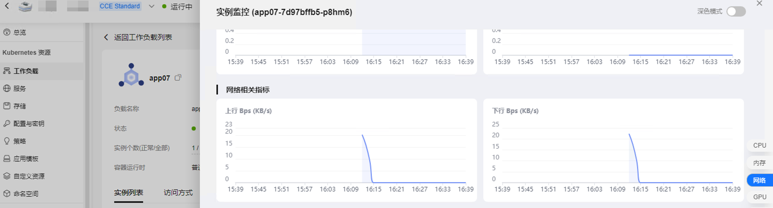

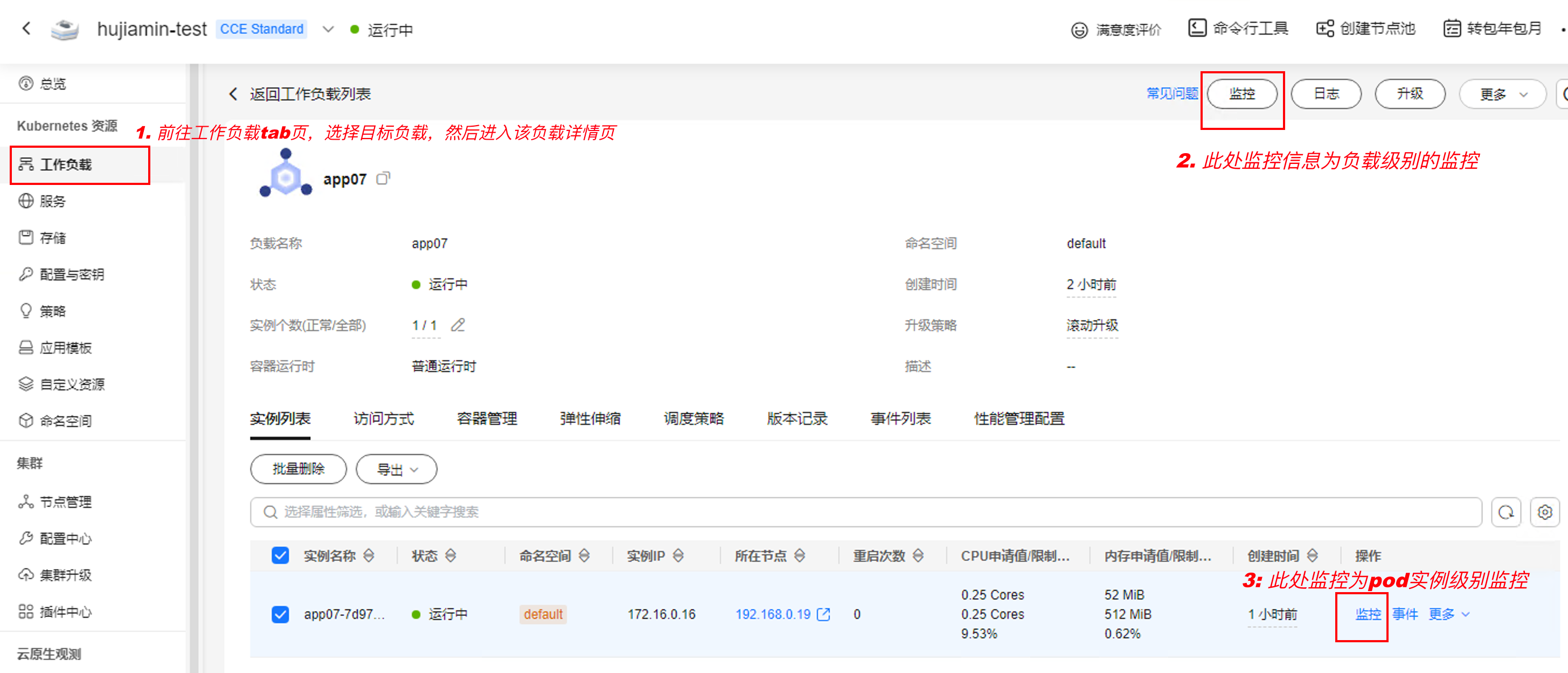

  • 如何在CCE测查看负载实例的网络流量指标信息

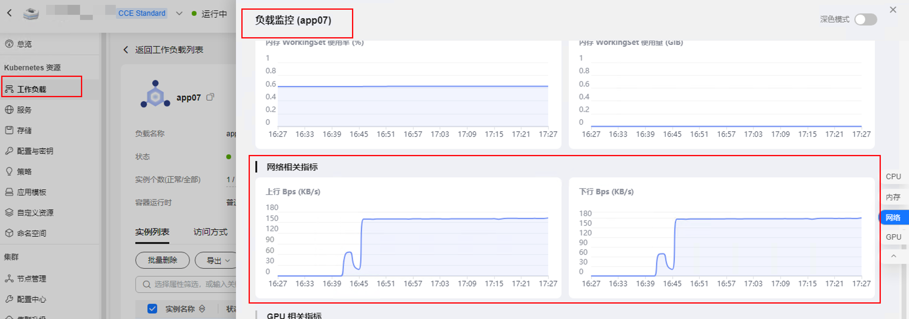

  • 负载级别网络流量指标展示:
  • Pod实例级别网络流量指标展示:

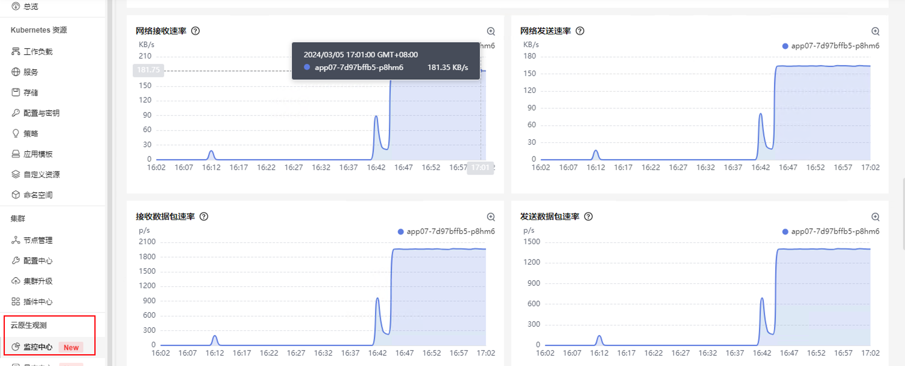

  • 也可前往云原生观测-监控中心-仪表盘-选择Pod视图查看流量指标信息:
    对比上述配置的自定义指标计算方式求的值基本吻合
