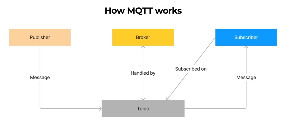

如前所述,MQTT 协议实现了发布订阅者范式。此范例将发布消息的客户端(“发布者”)解耦到接收消息的其他客户端(“订阅者”)。
此外,MQTT 是异步协议,这意味着它在等待消息时不会阻塞客户端。与HTTP协议相比,HTTP协议主要是一种同步协议。MQTT协议的另一个有趣的特性是它不需要客户端(“订阅者”)和发布者同时连接。
3.2 MQTT 发布者-订阅者模式
如上所述,MQTT 是一种基于消息的协议,它使用发布者-订阅者模式。MQTT 中的关键组件是 MQTT 代理。MQTT 代理的主要任务是向客户端(“订阅者”)发送消息。换句话说,它接收来自发布者的消息,并将这些消息分派给订阅者。
在调度消息时,MQTT 代理使用该主题来过滤将接收消息的客户端。主题是一个字符串,可以组合主题创建主题级别。
主题就像一个虚拟通道,将发布者连接到其订阅者。本主题由 MQTT 服务器管理。通过此虚拟通道,发布者与订阅者分离,客户端(发布者或订阅者)不必相互了解。
这使得该协议具有高度的可扩展性,而无需直接依赖消息生产者(“发布者”)和消息使用者(“订阅者”)。
