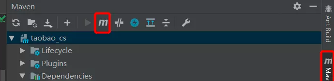

1、 打开侧面的maven,点击图中箭头指向的图标。

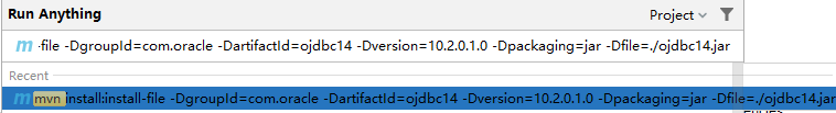

2、 输入命令,注意jar包的位置,在当前位置,或者最后Dfile指定文件的地址。
install:install-file -Dfile=<Jar包的地址>
-DgroupId=<Jar包的GroupId>
-DartifactId=<Jar包的引用名称>
-Dversion=<Jar包的版本>
-Dpackaging=<Jar的打包方式>
如果使用cmd命令窗口,需要把目录切换到mvn的目录下。
3、 点击执行,显示“BUILD SUCCESS”即表示成功。

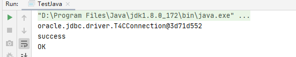

5、 demo测试成功
