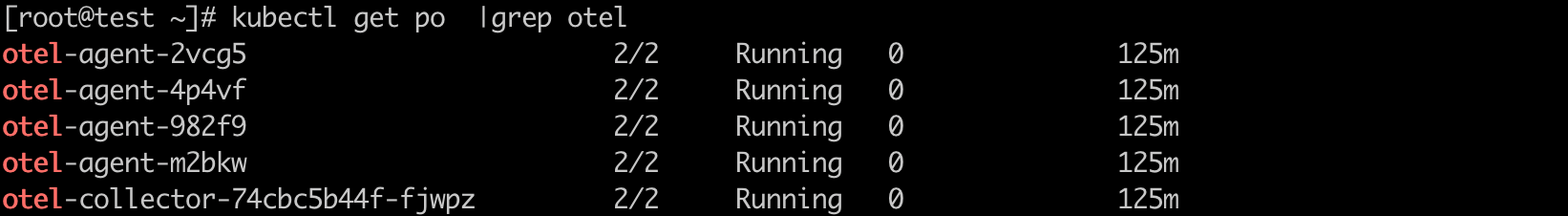

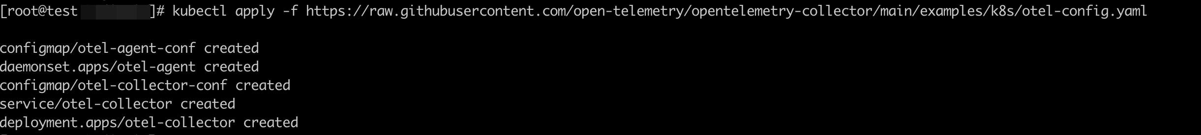

  1. manifest安装
    以下命令会在k8s集群中以daemonset形式部署otel-agent,以deployment形式部署一个otel-collector
    kubectl apply -f https://raw.githubusercontent.com/open-telemetry/opentelemetry-collector/main/examples/k8s/otel-config.yaml
    这种安装方式旨在作为一个起点,在实际生产使用之前进行扩展和定制测试。

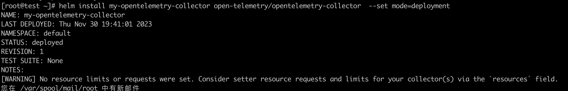

  1. 通过helm安装
    a. 添加helm仓库

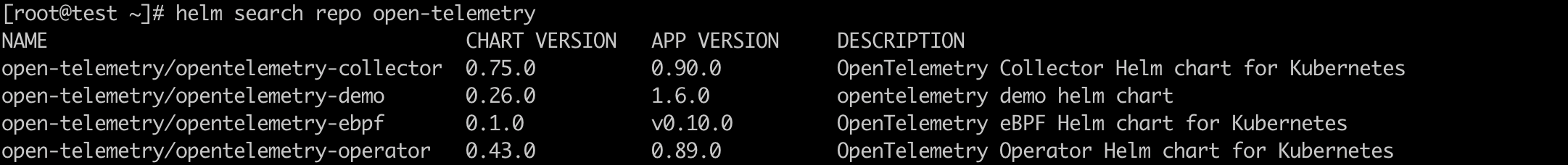

    helm repo add open-telemetry https://open-telemetry.github.io/opentelemetry-helm-charts
    b. 用 search 命令来搜索可以安装的 chart 包: helm search repo open-telemetry
    c. helm install 进行安装
    helm install my-opentelemetry-collector open-telemetry/opentelemetry-collector --set mode=deployment
    这种情况下采用的默认的安装参数配置,后续修改不方便。如果需要定制化安装,可以使用如下方式:helm show values open-telemetry/opentelemetry-collector
    使用 helm show values 命令来查看一个 chart 包的所有可配置的参数选项。可以在安装的时候通过 YAML 格式的文件来传递这些参数。
    helm install -f xxx.yaml my-opentelemetry-collector open-telemetry/opentelemetry-collector

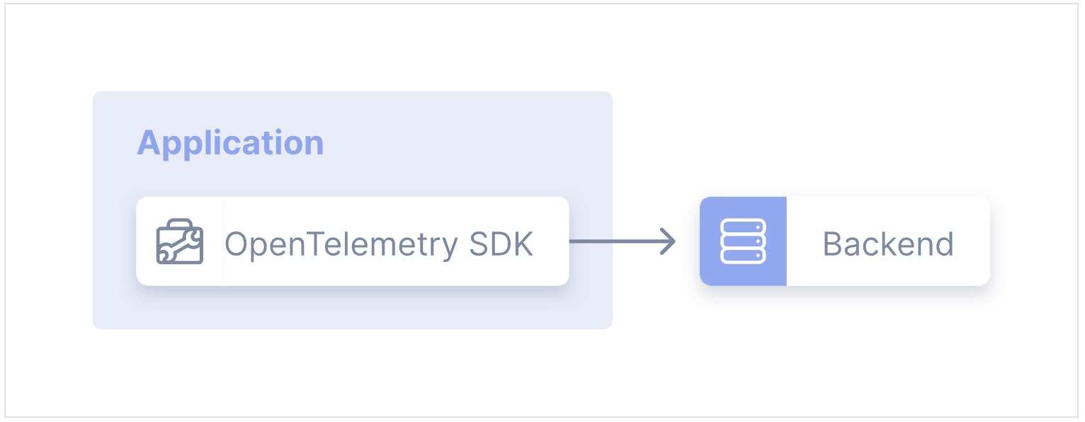

  1. No Collector形态
    最简单的模式是不使用采集器。这种模式主要是指使用 OpenTelemetry SDK 的应用程序,直接向后端输出遥测信号(跟踪、度量、日志)
    优缺点:
    a. 优点
    ■ 使用简单,尤其是在开发测试环境中
    ■ 没有额外的组件需要操作
    b. 缺点
    ■ 如果采集、处理遥测数据发生变化,则需要更改代码。
    ■ 应用程序和可观测后端的强耦合性
    ■ 不同语言导出遥测数据的限制

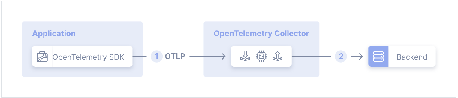

  2. Agent形态
    每个客户端 SDK 或下游采集器都配置一个otel-collector。收集器实例与应用程序在同一主机上运行,类似于sidecar或者daemonset方式。
    工作方式大概就是,应用程序中的sdk以otlp协议发送遥测数据给otel-collector。然后otel-collector处理遥测数据对接到可观测性后端。
    优缺点:
    a. 优点
    ■ 上手简单
    ■ 架构清晰。应用程序和collector保持1:1的关系
    b. 缺点
    ■ 缺乏灵活性
    ■ 没有扩展性

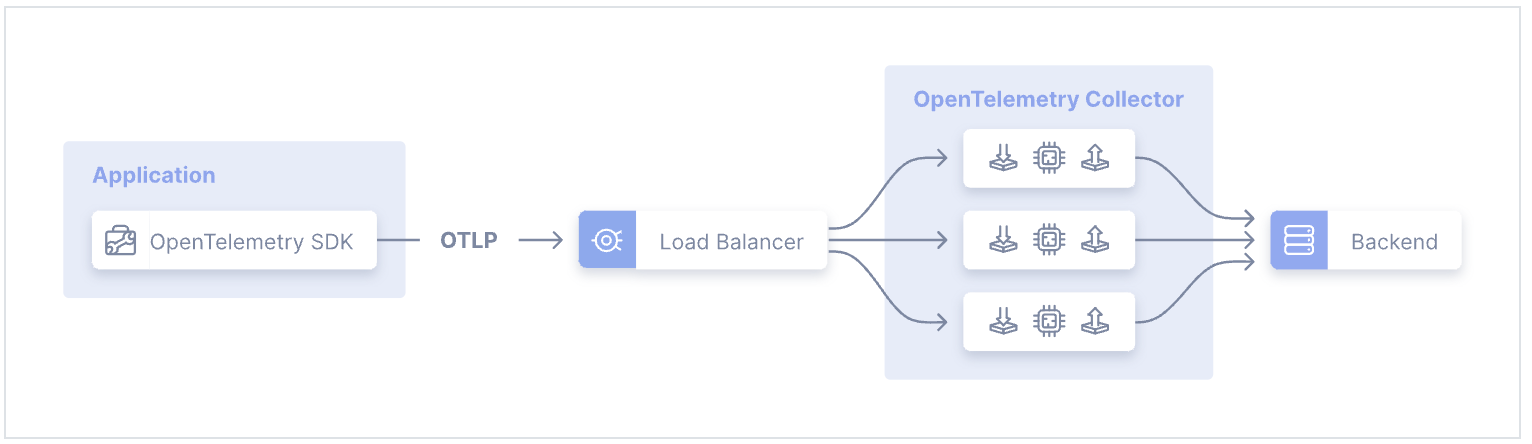

  3. Gateway形态
    在一般情况下,使用开箱即用的负载均衡器(比如nginx)在otel-collector之间分配负载。
    工作方式大概是应用程序中的sdk以otlp协议发送遥测数据给负载均衡器,负载均衡器根据算法选择其中一个otel-collector实例进行处理,然后对接到可观测性后端。
    注意: 目前只有trace调用链支持负载均衡
    优缺点:
    a. 优点
    ■ 关注点解藕。例如集中管理凭证。
    ■ 集中策略管理(例如,过滤某些日志或采样)
    b. 缺点
    ■ 增加了维护的复杂性
    ■ 由于级联了otel-collecor增加了延迟
    ■ 总体资源使用成本增加

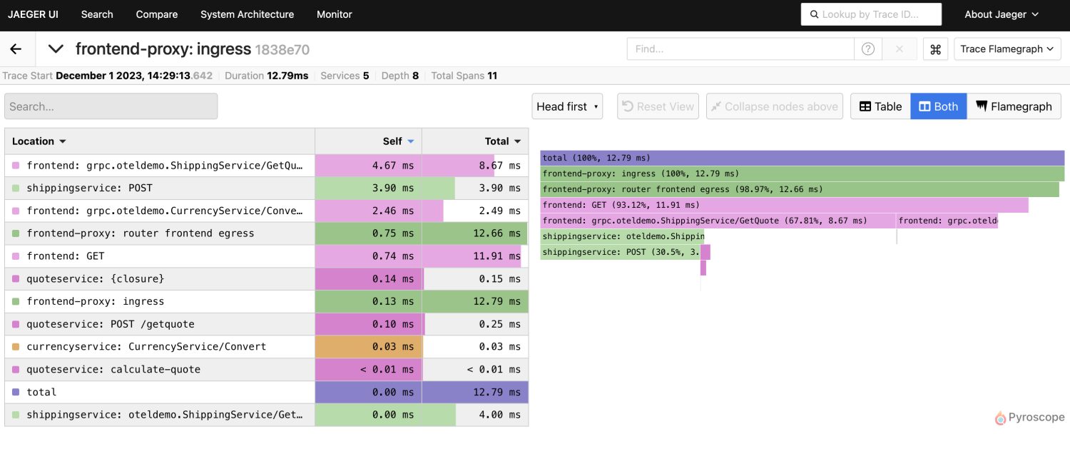

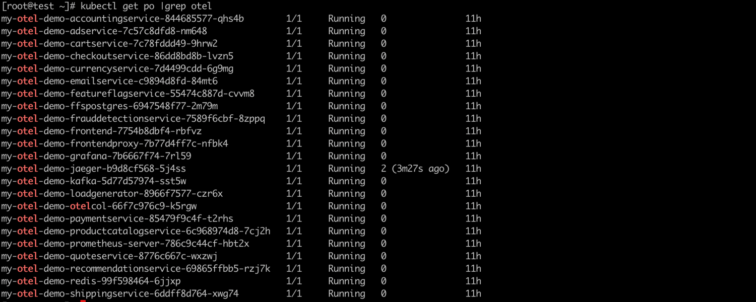

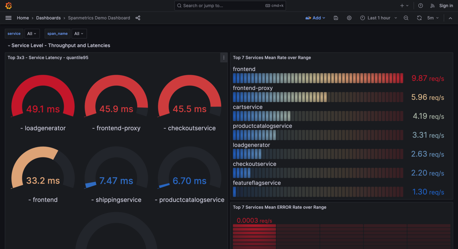

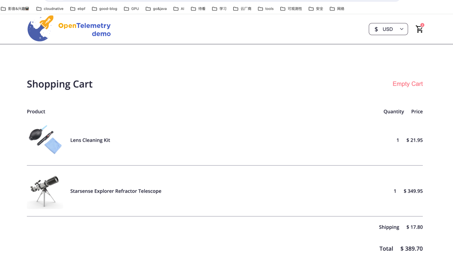

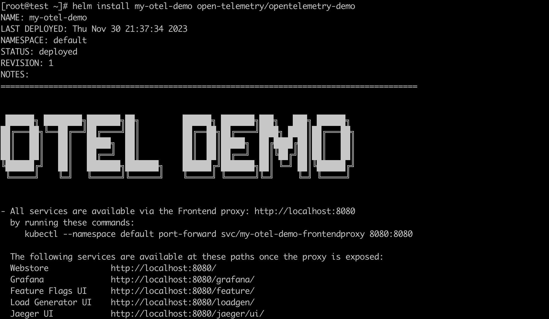

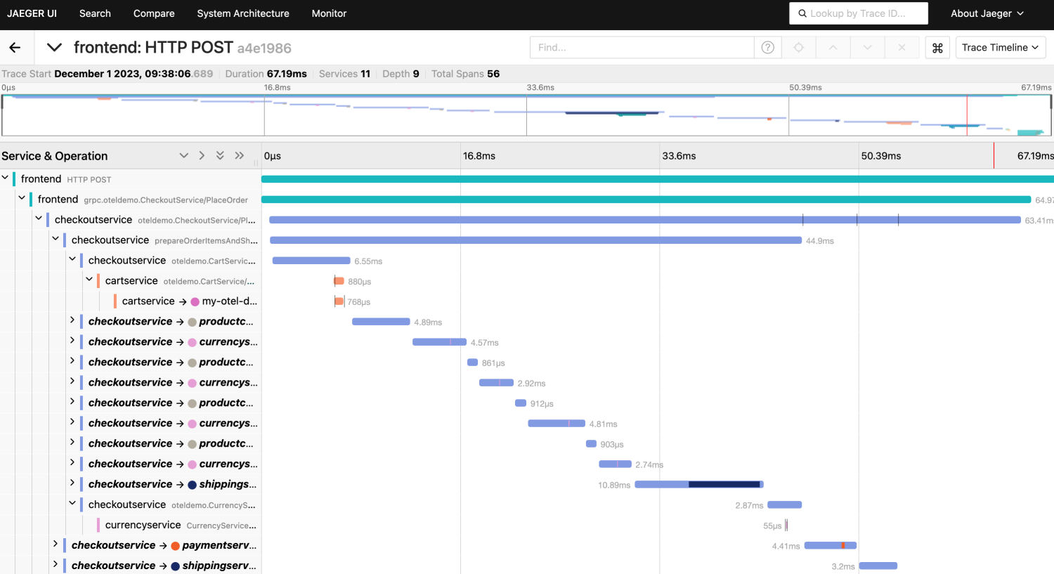

五、运行otel-demo
opentelemetry社区提供一套分布式微服务模拟真实的业务场景。下面部署该demo
helm install my-otel-demo open-telemetry/opentelemetry-demo
访问demo后,可以查看grafana和jaegerUI,提供了指标,调用链跟踪等信息

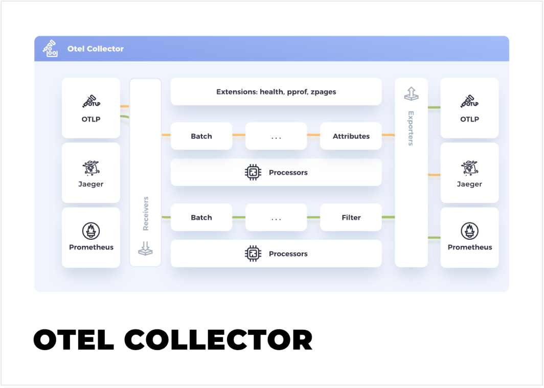

otel-collector遥测数据的采集、处理、转发依赖我们对各内部组件的配置和启动。配置文件的结构由四大部分组成: 详细参考 https://opentelemetry.io/docs/collector/configuration/#basics
● 接收器receivers可以通过推送或拉取方式发送数据,是数据进入收集器collector的方式,接收器可以支持一个或多个数据源。接收器在接收器部分进行配置。许多接收器都带有默认设置,因此只需指定接收器名称即可进行配置。如果需要配置接收器或更改默认配置,可在此部分进行。指定的任何设置都会覆盖默认值(如果有的话)。采集器需要有一个或多个接收器。
● 处理器processors在接收器和导出器之间处理数据,处理器是可选的,但有些是推荐的。处理器接收接收器采集的数据,并对其进行修改或转换,然后再发送给导出器。数据处理根据为每个处理器定义的规则或设置进行,其中可能包括过滤、丢弃、重命名或重新计算遥测数据等操作。管道中处理器的顺序决定了collector对信号进行处理操作的顺序。
● 导出器exporters同样可以是基于推或拉的方式,它是将数据发送到一个或多个后端/目的地的方式,导出器可以支持一个或多个数据源。采集器需要有一个或多个导出器。
● 连接器connectors既是输出者又是接收者,顾名思义,连接器连接两个管道:它作为一个管道末端的导出器消耗数据,并作为另一个管道开始处的接收器发送数据。它可以消费和发送相同数据类型或不同数据类型的数据。连接器可以生成并发送数据来汇总所消耗的数据,或者它可以简单地复制或路由数据。
注意:配置每个组件后,必须使用配置文件service部分中的pipelines来启用这些组件。
除管道组件外,您还可以配置extensions,extensions组件提供可添加到采集器的功能,如诊断工具。extensions不需要直接访问遥测数据,也需要通过service部分启用。
下面是一个采集器配置示例,包括一个接收器、一个处理器、一个导出器和三个扩展器:
