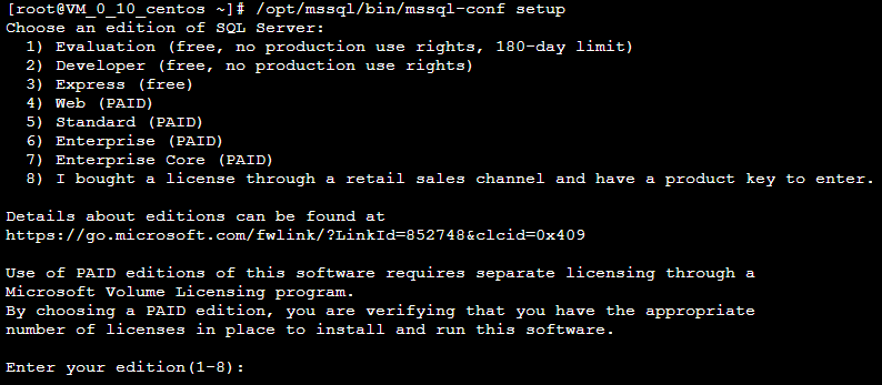

3.1 选择想要安装的sql server版本,以及设置SA用户密码
/opt/mssql/bin/mssql-conf setup
 输入数字,选择所要安装的版本,然后在出现询问是否接受许可条款时,输入yes,回车继续下一步。

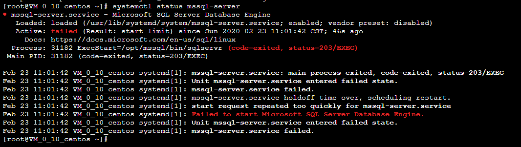

如果出现了如下图这种错误:
  在启动SQL server引擎的时候出现了错误。
关于这个的解决方案就是,我们需要设置一下 /opt/mssql/bin/sqlservr 目录的权限,让SQL server可以访问
cd /opt/mssql/bin/
chmod 777 sqlservr

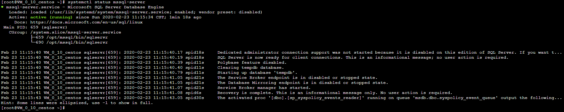

这次权限分配完成,接着重新输入命令,再次安装
安装完成之后,再次检查SQL server的状态
systemctl status mssql-server
出现如下图界面,则表示已安装成功

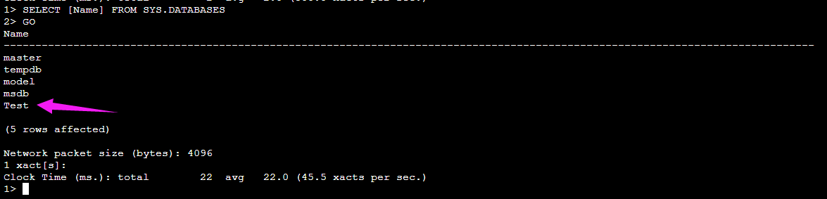

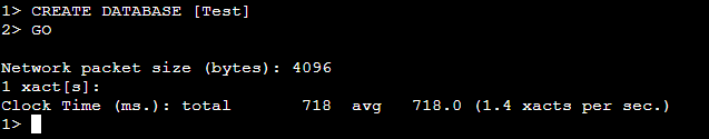

首先我们先执行一句SQL语句,创建一个测试数据库,检测是否有效。
CREATE DATABASE [Test]
GO
SELECT [Name] FROM SYS.DATABASES
GO

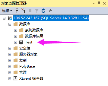

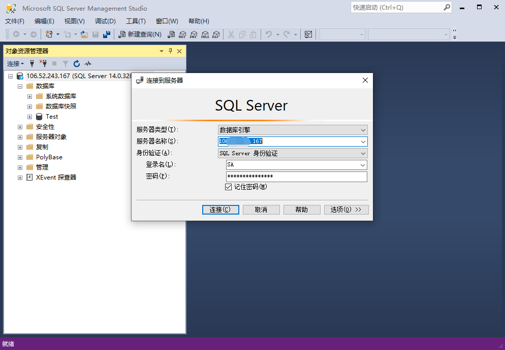

 5.1 打开本地windows端的SSMS,远程连接CentOS中的SQL Server
