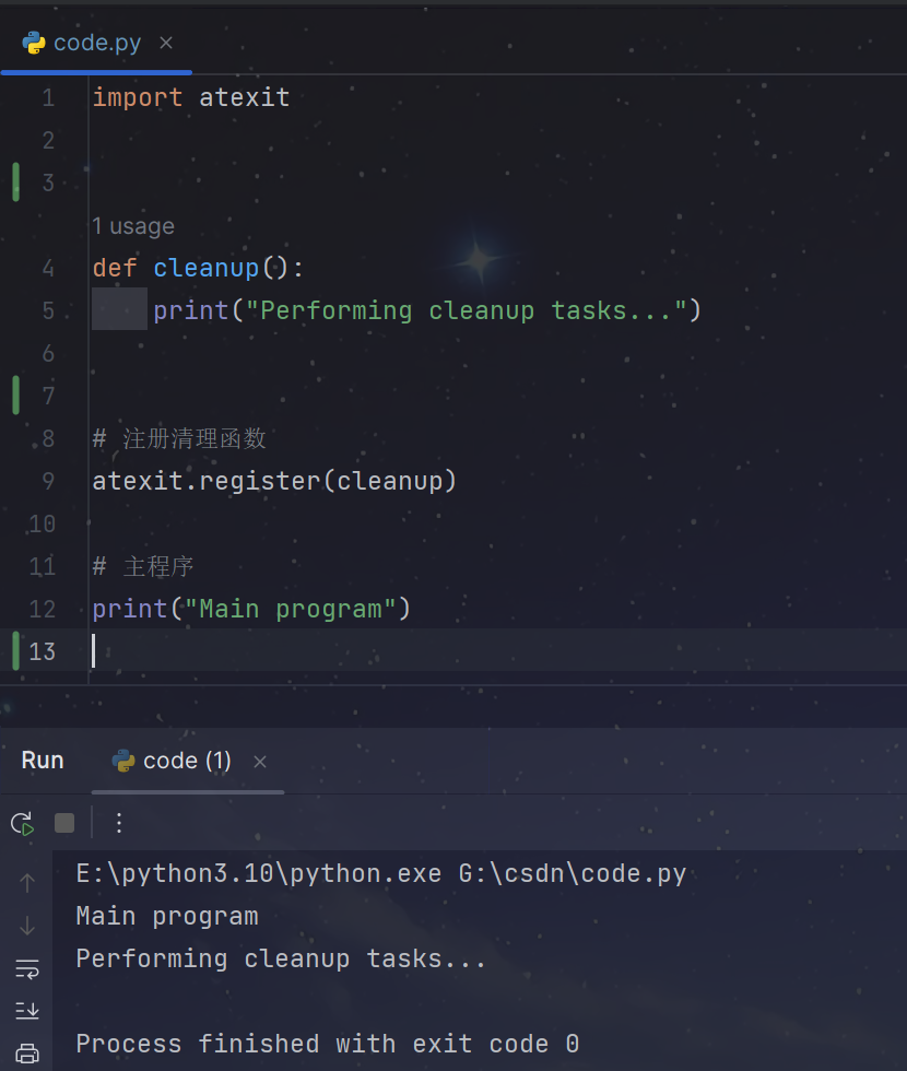

在Python中,可以使用atexit模块来注册在程序退出后执行的操作。通过使用atexit模块,可以确保在程序退出时执行特定的操作,以释放资源或完成其他必要的清理工作。
代码释义:
代码定义了一个名为cleanup的清理函数,然后使用atexit.register()方法来注册它。当程序退出时,无论是正常退出还是由于异常退出,都会执行cleanup函数中定义的清理任务。
import atexit
def cleanup():
    print("Performing cleanup tasks...")
# 注册清理函数
atexit.register(cleanup)
# 主程序
print("Main program")
程序运行结果如下图所示:
