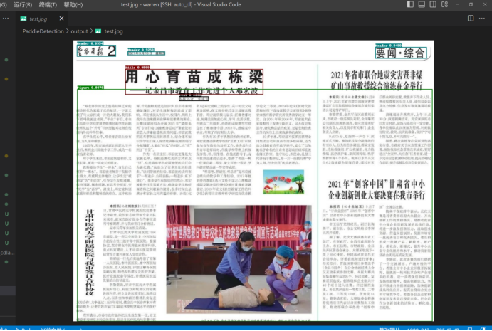

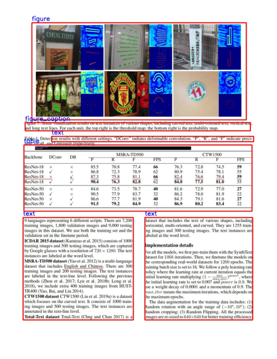

paddle 版面分析
测试
python3  deploy/python/infer.py \
--model_dir=model/picodet_lcnet_x1_0_fgd_layout_cdla_infer/ \
--image_file=image/test.jpg \
--device=CPU
测试结果

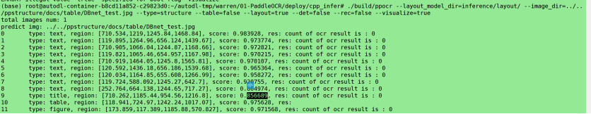

c++推理
https://github.com/PaddlePaddle/PaddleDetection/blob/release/2.6/deploy/cpp/docs/linux_build.md
./build/ppocr --layout_model_dir=inference/layout/ \
--image_dir=../../ppstructure/docs/table/DBnet_test.jpg \
--type=structure --table=false --layout=true --det=false --rec=false

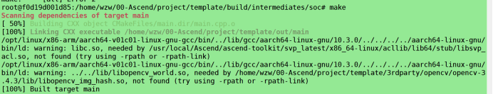

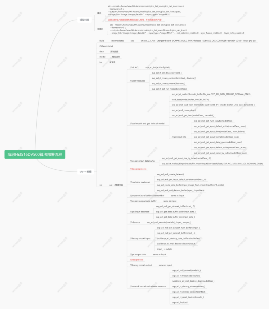

部署框架代码逻辑
mkdir -p build/intermediates/soc
cd build/intermediates/soc
cmake ../../../src -Dtarget=board -DCMAKE_BUILD_TYPE=Release -DCMAKE_CXX_COMPILER=aarch64-v01c01-linux-gnu-gcc
make

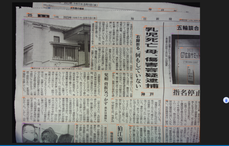

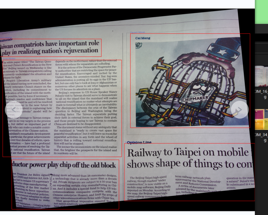

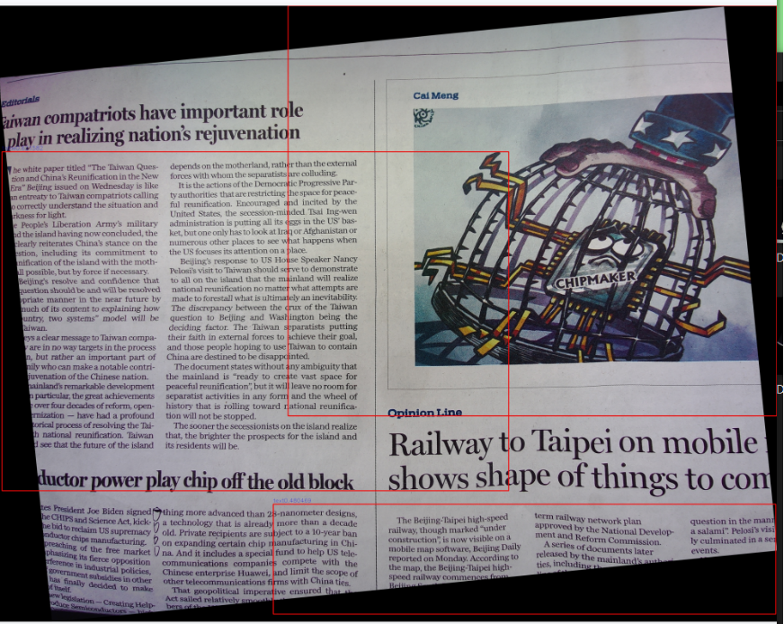

原版模型测试结果
由此可见原始模型对于论文的识别准确度较高,但是对于报纸和杂志的识别并不精确,因此我们需要对其进行重新训练

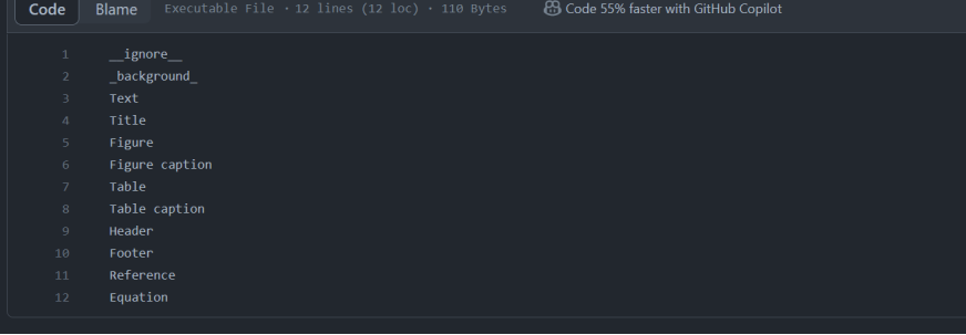

首先准备好数据集 https://github.com/buptlihang/CDLA

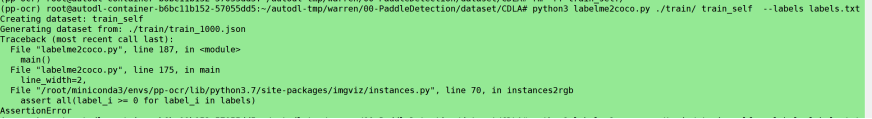

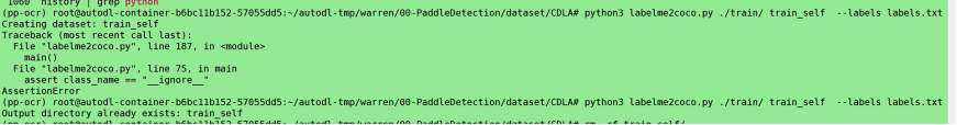

因为该数据集的标注格式是labelme,但是训练现需要的是coco格式,使用该项目中的labelme2coco.py进行格式转换,
python3 labelme2coco.py ./train/ train_self  --labels labels.txt
python3 labelme2coco.py ./val val_self  --labels labels.txt

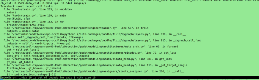

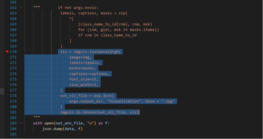

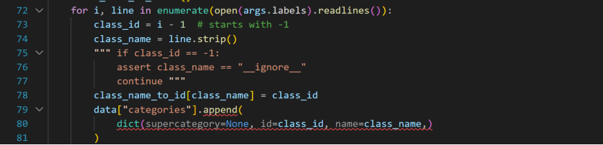

错误一
但是这里的label text有12个类,这样会导致超出索引的错误导致训练失败,因此我们需要改一下labels.txt;
但是直接更改会报如下错误
解决办法 注释如下内容即可

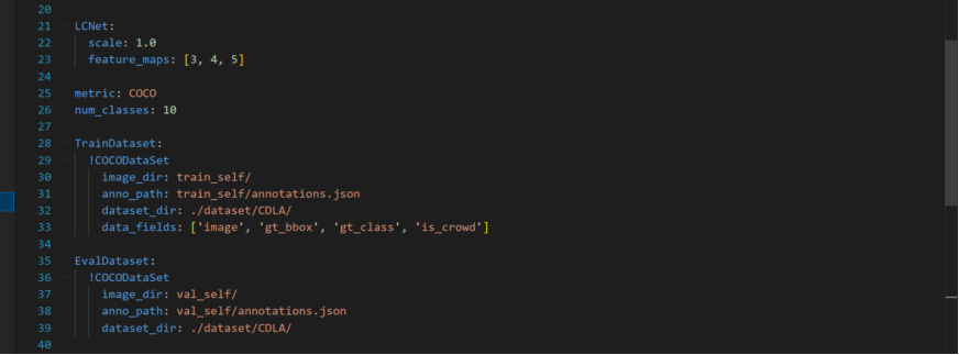

首先复制一份
configs/picodet/legacy_model/application/layout_analysis/picodet_lcnet_x1_0_layout.yml
改名为picodet_lcnet_x1_0_layout_self.yml

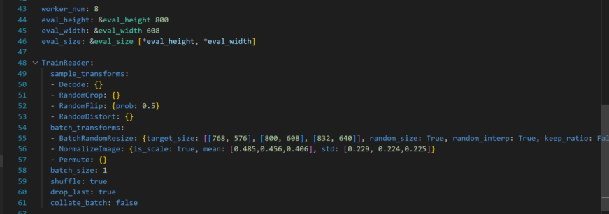

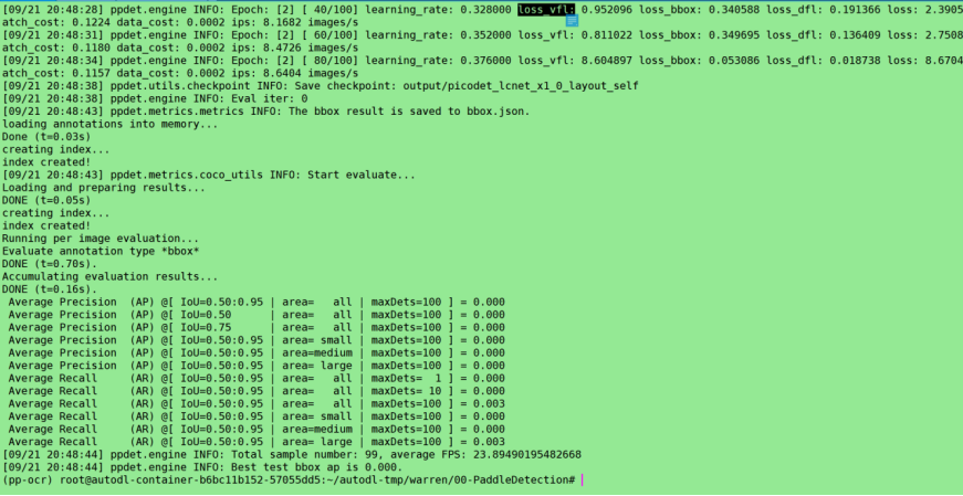

num_class 改为10,更改红框的信息,这里需要注意的是imagedir的位置,batchzsize也需要调小,不然会导致内存溢出
内寸溢出,需要调整一下batch size

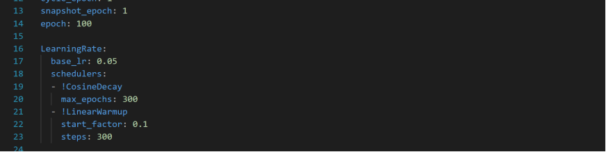

 减小学习率

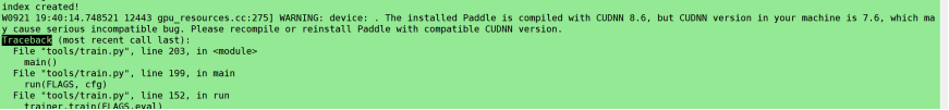

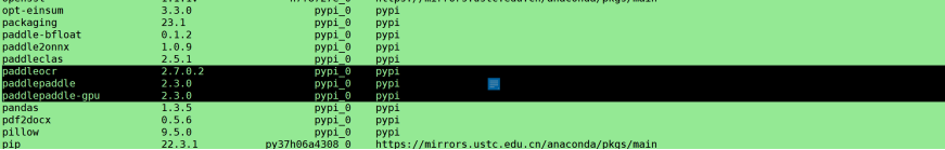

同时注意下版本

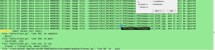

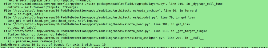

 直接训练会有很多错误
下图错误就是label.txt的个数没有改为10个

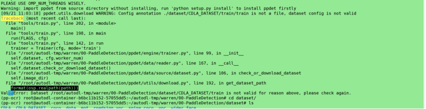

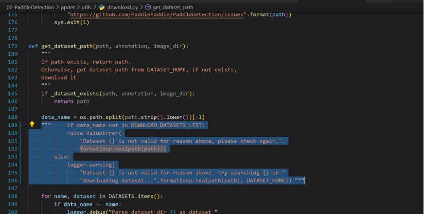

未匹配到coco数据集下载链接
解决办法注释如下代码
修改完成后训练成功

导出模型推理
    --model_dir=output_inference/picodet_lcnet_x1_0_layout_self/ \
    --image_file=./image/DBnet_test.jpg \
    --device=GPU
可以看到准确度已经有很大的提升了,重新部署到板端
重新训练后板端的的测试结果
可以看到准确度提升很多;
