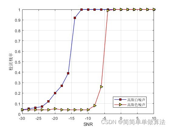

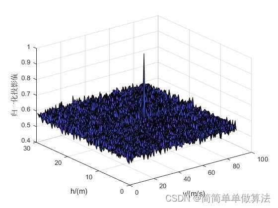

1.算法运行效果图预览

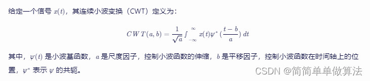

       给定信号 x(t),其小波多普勒变换可以表示为:
其中,CWT(a,b) 是信号 x(t) 在尺度 a、平移 b 处的连续小波变换系数。
