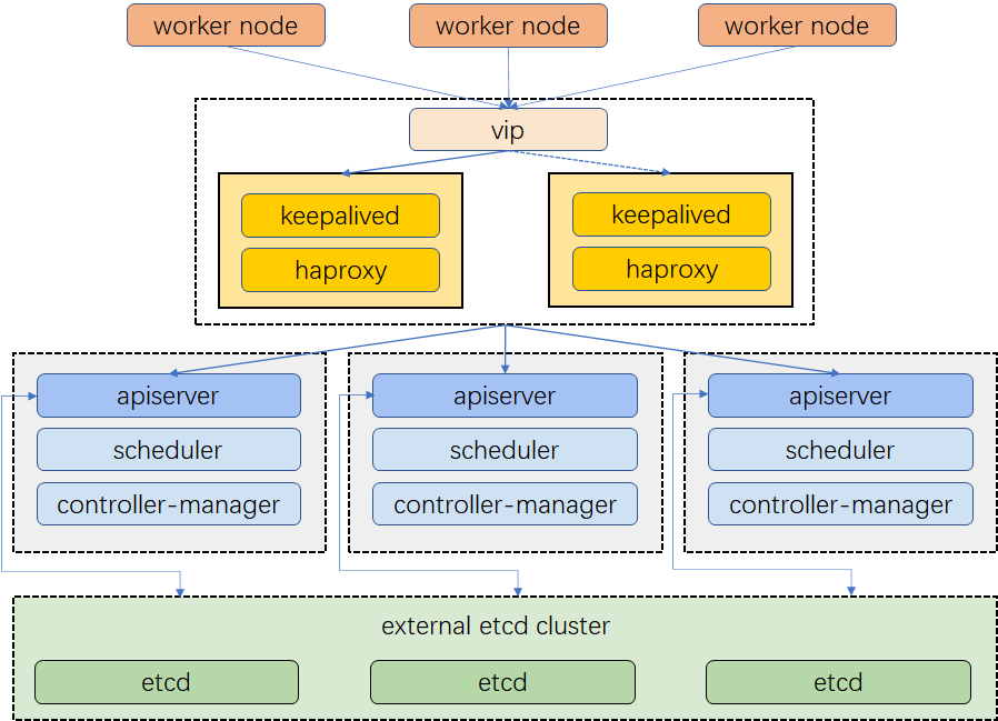

集群架构
示例集群有三个主节点,三个工作节点,两个用于负载均衡的节点,以及一个虚拟 IP 地址。本示例中的虚拟 IP 地址也可称为“浮动 IP 地址”。这意味着在节点故障的情况下,该 IP 地址可在节点之间漂移,从而实现高可用。
请注意,在本示例中,Keepalived 和 HAproxy 没有安装在任何主节点上。但您也可以这样做,并同时实现高可用。然而,配置两个用于负载均衡的特定节点(您可以按需增加更多此类节点)会更加安全。这两个节点上只安装 Keepalived 和 HAproxy,以避免与任何 Kubernetes 组件和服务的潜在冲突。
