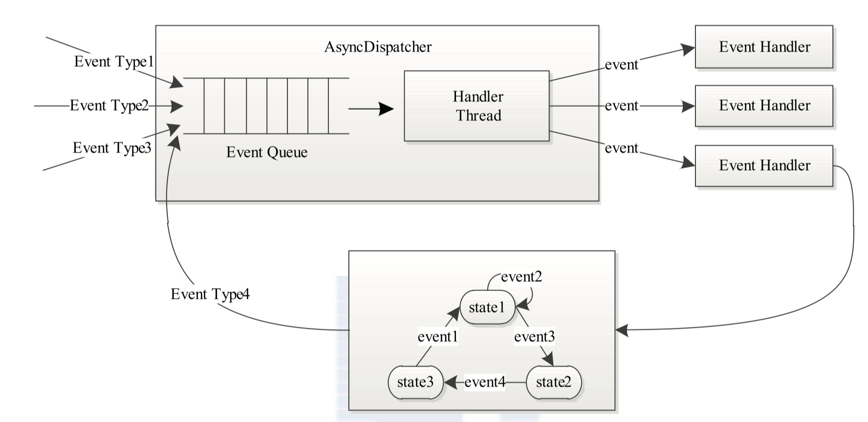

Yarn采用了基于事件驱动的并发模型:
  • 所有状态机都实现了EventHandler接口,很多服务(类名通常带有Service后缀)也实现了该接口,它们都是事件处理器。
  • 需要异步处理的事件由中央异步调度器(类名通常带有Dispatcher后缀)统一接收/派发,需要同步处理的事件直接交给相应的事件处理器。
某些事件处理器不仅处理事件,也会向中央异步调度器发送事件。

中央处理器AsyncDispatcher
AsyncDispatcher 实现了接口Dispatcher,Dispatcher中定义了事件Dispatcher的接口。主要提供两个功能:
  • 注册不同类型的事件,主要包含事件类型和事件处理器。
  • 获取事件处理器,用来派发事件,等待异步执行真正的EventHandler。

AsyncDispatcher#getEventHandler()是异步派发的关键:
private final EventHandler<Event> handlerInstance = new GenericEventHandler();
// 省略.....
@Override
public EventHandler<Event> getEventHandler() {
   return handlerInstance;
GenericEventHandler:一个特殊的事件处理器
GenericEventHandler是一个特殊的事件处理器,用于接受各种事件。由指定线程处理接收到的事件。

事件处理线程
在服务启动时(serviceStart函数)创建一个线程,会循环处理接受到的事件。核心处理逻辑在函数dispatch里面。

状态转换由成员变量StateMachine管理,所有的StateMachine都由StateMachineFactory进行管理。由addTransition函数实现状态机。
