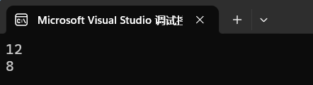

printf("%zd\n", sizeof(struct S1));
printf("%zd\n", sizeof(struct S2));

令人意外的一点是,我们输出的结果完全不一样,一个是 8 一个是 12 ,出现这样的结果是为什么呢?为什么结构体之间成员的顺序不同就会导致结构体的大小不同呢?这中间差的 4 又是差在哪呢?
为了解决上述的问题,就需要介绍到“结构体内存对齐”的概念了

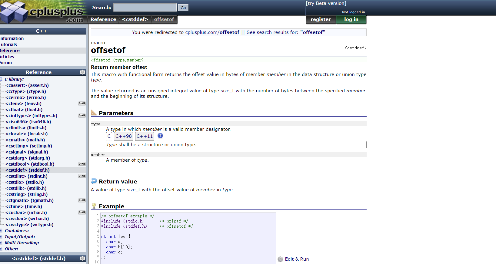

为了更加方便我们观察结构体内部的细节,我们需要使用到 offsetof宏 来进行观察
我们可以打开cpp官网:offsetof - C++ Reference (cplusplus.com)

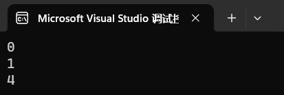

 通过查询资料得知,offsetof 是用来计算结构体中成员单位相较于起始位置的偏移量的一个宏,具体使用如下

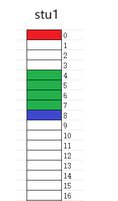

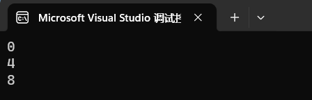

	//查看S1的成员的偏移量
    printf("%zd\n", offsetof(struct S1, c1));
	printf("%zd\n", offsetof(struct S1, i));
	printf("%zd\n", offsetof(struct S1, c2));

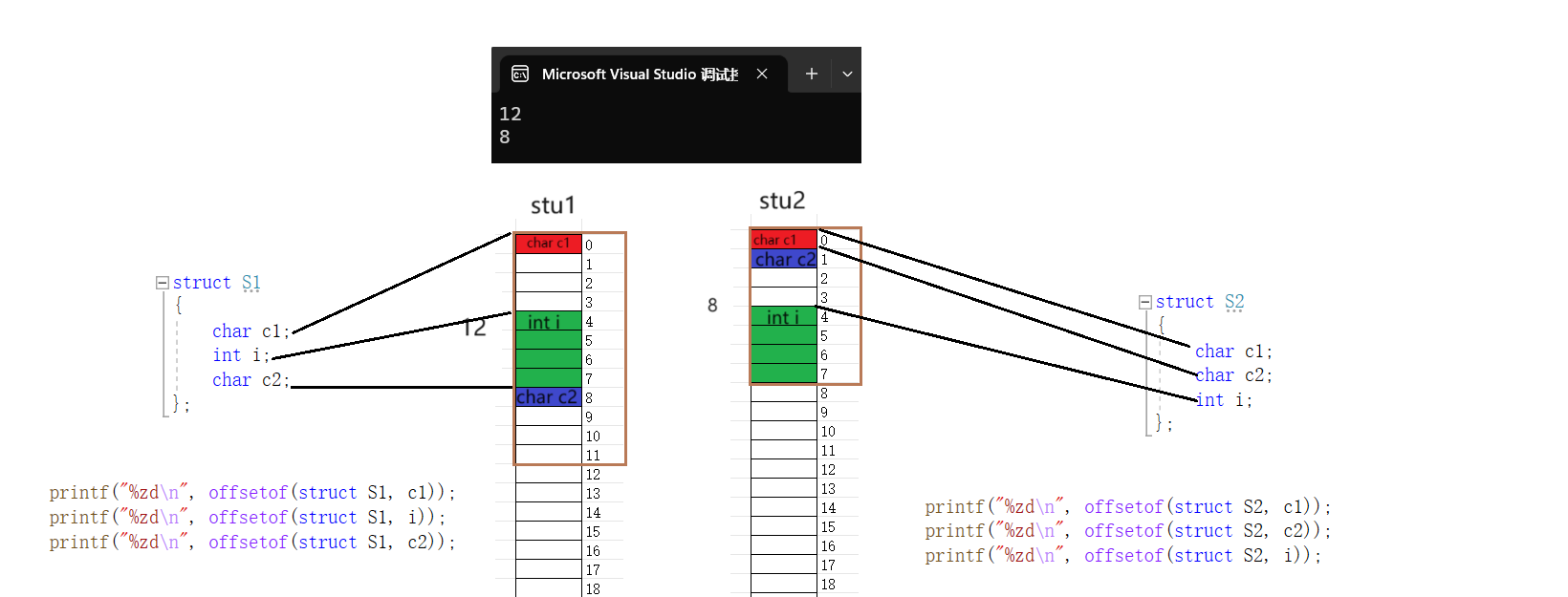

我们可以根据上述的输出结构画出对应的内存结构图:

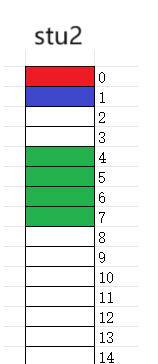

我们使用同样的方法处理结构体2
	printf("%zd\n", offsetof(struct S2, c1));
	printf("%zd\n", offsetof(struct S2, c2));
	printf("%zd\n", offsetof(struct S2, i));
同理画出结构图:
我们对比俩个模型,结合输出观察:
我们会发现
  • 在结构体 S1 中浪费了很多空间,在char c1 后浪费了 3 个字节的空间,在char c2 后浪费了 3 个字节的空间
  • 在结构体 S2 中,char c1 后并没有浪费空间,而在 char c2 后浪费了 2 个字节的空间
而这就是因为受到了结构体对其数的影响

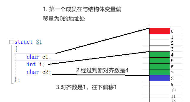

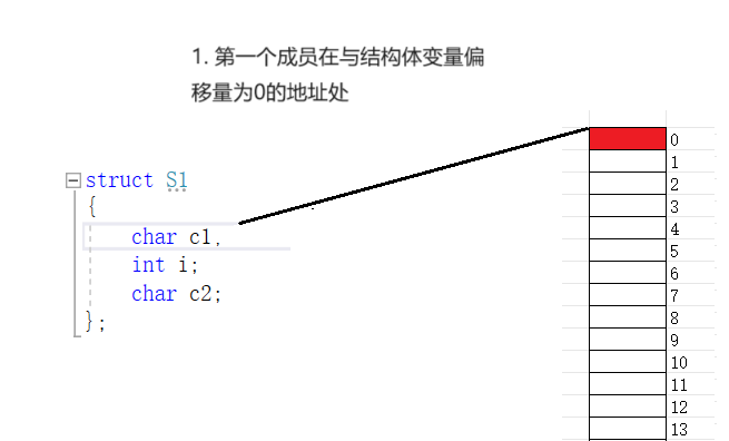

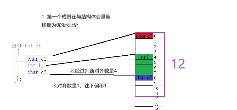

我们具体拿结构体 S1 来进行演示说明

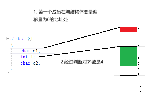

第一步:第一个成员在与结构体变量偏移量为0的地址处
第二步:放置 int i 大小为 4 个字节和 VS 默认的对齐数 8 相比,取较小的数 4,所以下一个元素 int i 对齐到从起始位置数第 4 个单元的位置
第三步:放置 char c2 数据,char 大小为1个字节和 VS 默认的 8 相比,取较小的数 1 ,对齐数就是 1
第四步:结构体总大小为最大对齐数(每个成员变量都有一个对齐数)的整数倍,在这个结构体里面,3 个成员的大小分别为 1, 4, 1,取最大值 4,所以这个结构体的大小必须是 4 的整数倍,我们已经使用了 9 个字节了,那 4 的最小整数倍就是 12,所以结构体 S1 的总大小为 12
以上就是对于结构体内存对齐的具体计算
