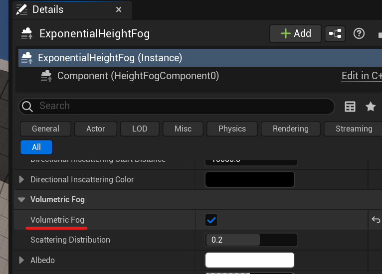

首先找到场景中的ExponentialHeightFog组件,开启体积雾VolumetricFog,不开启则也无法使用体积材质。

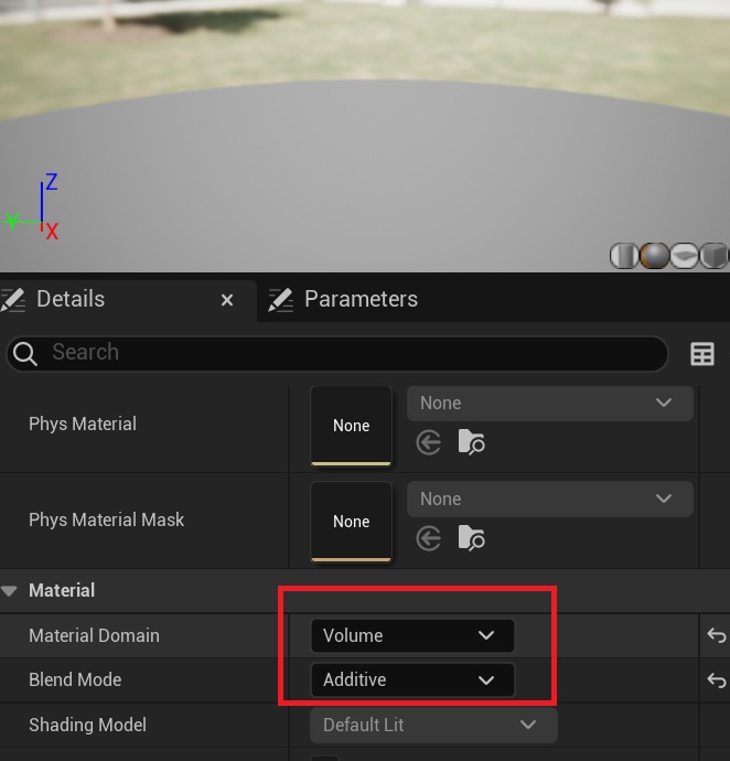

新建材质球,材质Domain选择Volume,BlendMode混合模式设置为Additive。

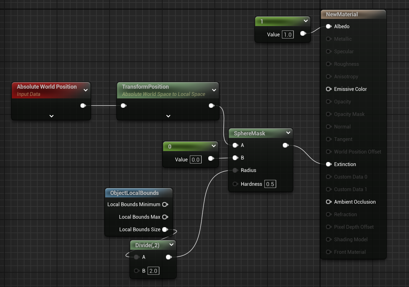

添加节点Sphere Mask,该节点可以在3D空间或者2D空间中表示一个球体,传入参数A、B表示球体比较点和球体中心点,Radius为半径,Hardness为硬度
一会要使用附着材质的中心点作为球体的中心,因此使用相对坐标信息进行处理,ObjectLocalBouns节点除以2则得到相对中心位置。
最后注意,Albedo需要设置颜色,否则颜色为0的话会出现黑色的体积效果。

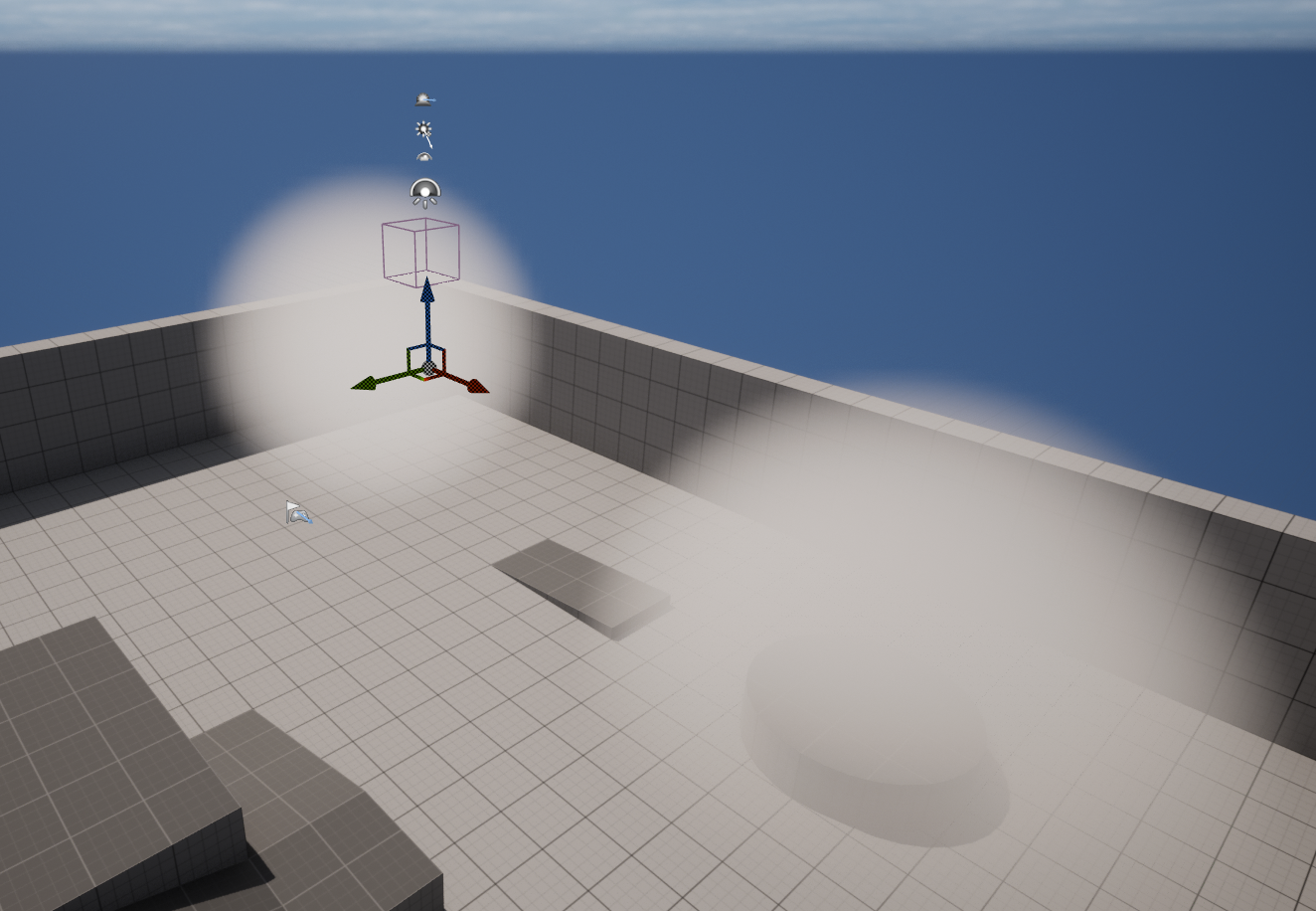

当材质球创建完成后,找到任意Box给予材质即可:
当然,实际运用时还可以加上噪声等,塑造更丰富的局部雾效。
