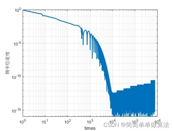

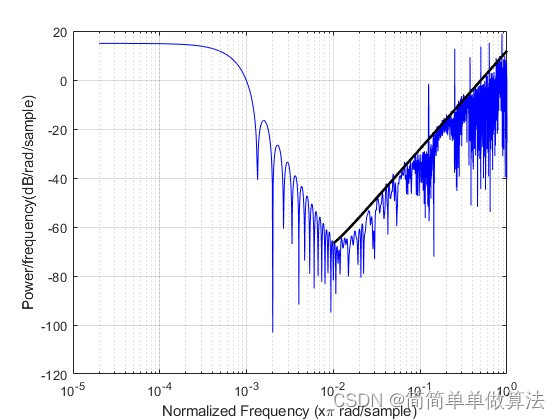

1.算法运行效果图预览
      其误差当系统进入稳定状态的时候,频率误差就小于1E-9,并且随着频率的增加,其稳定性将更好。

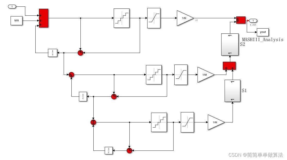

3.4 MASH III调制器原理
        MASH III调制器是一种多级噪声整形和高阶单环结构,结合了多级Σ-Δ调制器的优点。MASH III调制器由多个级联的Σ-Δ调制器组成,每一级都有自己的量化器和反馈DAC。每一级的输出都被下一级用作输入的一部分,从而形成级联结构。最后一级的输出经过一个数字误差校正滤波器(DECF),以消除前面各级产生的量化噪声。MASH III调制器的数学模型相对复杂,涉及到多级Σ-Δ调制器的联合分析和数字滤波器的设计。
       通过精心设计的噪声整形和误差消除机制,MASH III调制器能够在保持高分辨率的同时,显著降低带内噪声。

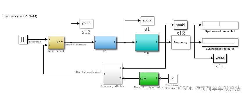

3.5 基于Sigma-Delta和MASH III的频率合成器
        结合Σ-Δ调制器和MASH III调制器的频率合成器,通常用于实现高分辨率的频率控制和低噪声性能。这种合成器可以用于各种应用,包括无线通信、音频处理和传感器接口。基于Σ-Δ和MASH III的频率合成器通常包括一个相位累加器、一个Σ-Δ调制器、一个MASH III调制器和一个DAC。
         相位累加器根据所需的频率生成相位值,这些值被Σ-Δ调制器转换为高速数据流。然后,MASH III调制器对这些数据流进行进一步处理,以消除量化噪声并提高分辨率。最后,DAC将这些数字信号转换为模拟信号。
        基于Sigma-Delta和MASH III调制器的频率合成器结合了两种先进技术的优势,提供了高分辨率和低噪声的性能。这种合成器在无线通信、音频处理和传感器接口等领域具有广泛的应用前景。通过精心设计和优化,可以实现出色的杂散性能、快速的频率切换和低功耗操作。

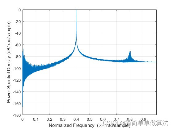

4.部分核心程序
window  = hann(length(yout));
[Pyy,w] = periodogram(yout,window,100000);
PSD2    = 1/M+1/100*(2*(w)).^4;
Len     = length(PSD2);
figure;
semilogx(w/pi,10*log10(pi*Pyy),'b');
hold
semilogx(w(Len/100:Len)/pi,10*log10(PSD2(Len/100:Len)),'k','linewidth',2);
grid on
xlabel('Normalized Frequency (x\pi rad/sample)')
ylabel('Power/frequency(dB/rad/sample)');

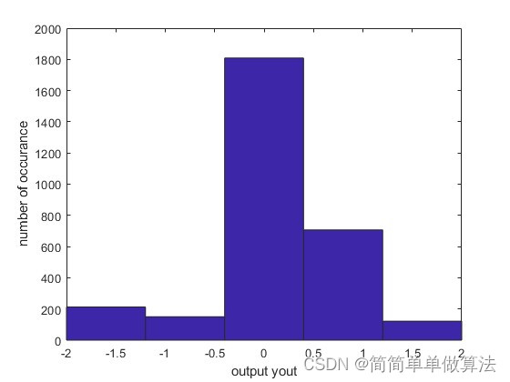

figure;
hist(yout,5)
xlabel('output yout')
ylabel('number of occurance');

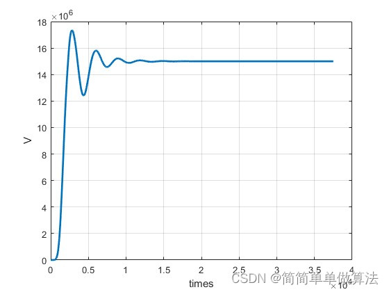

figure;
plot(yout2(1:3*Len/4),'linewidth',2);
grid on;
xlabel('times');
ylabel('V');
%分析频率稳定度
Fre = yout3;
K   = 1;
t1  = yout3(1:end-K);
t2  = yout3(K+1:end);
Err = abs(t1-t2)./t1;
ttt = Err(20:end);
idx = find(ttt==0);
ttt(idx)=[];
figure;
loglog(ttt,'linewidth',2);
grid on;
xlabel('times');
ylabel('频率稳定度');
%最后进行杂散分析
N        = 16;             %累加器的位数;
K        = fix((2^N)*0.2); %频率控制字,即累加的步长;
D        = 8;             %8bit DAC
g        = gcd(K,2^N);
pe       = 2^N/(g);
n        = 1:pe;
pp       = pe+1;          %频谱分析点数
add_y    = mod(n*K,2^N);  %累加器的输出表达式;
%设定量化区间
pat             = -1 + 1/ (2^ (D - 1) ):1/ (2^ (D - 1) ):1 - 1/ (2^ (D -1) );
%设定量化码本值
codebook        = -1 + 1/ (2^D):1/ (2^(D - 1) ) :1 - 1/ (2^D);
rom_x           = cos(2*pi*add_y/(2^N));
[index,quants2] = quantiz(rom_x,pat,codebook);
[Pzz,wz]        = periodogram(quants2,[],'onesided',pp);
figure;
psdplot(Pzz/max(Pzz),wz);
