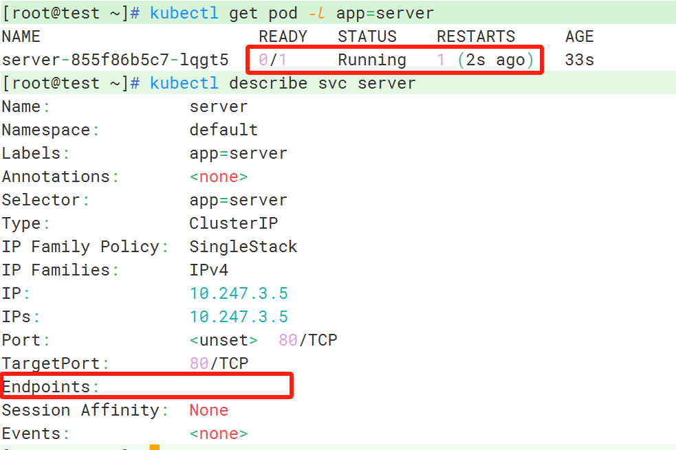

  1. startupProbe检查失败,Pod内的容器会重启且重启次数会加1,pod状态为Running,由于readinessProbe还未介入,Pod实例ip不会加入到service关联的Endpoints中。

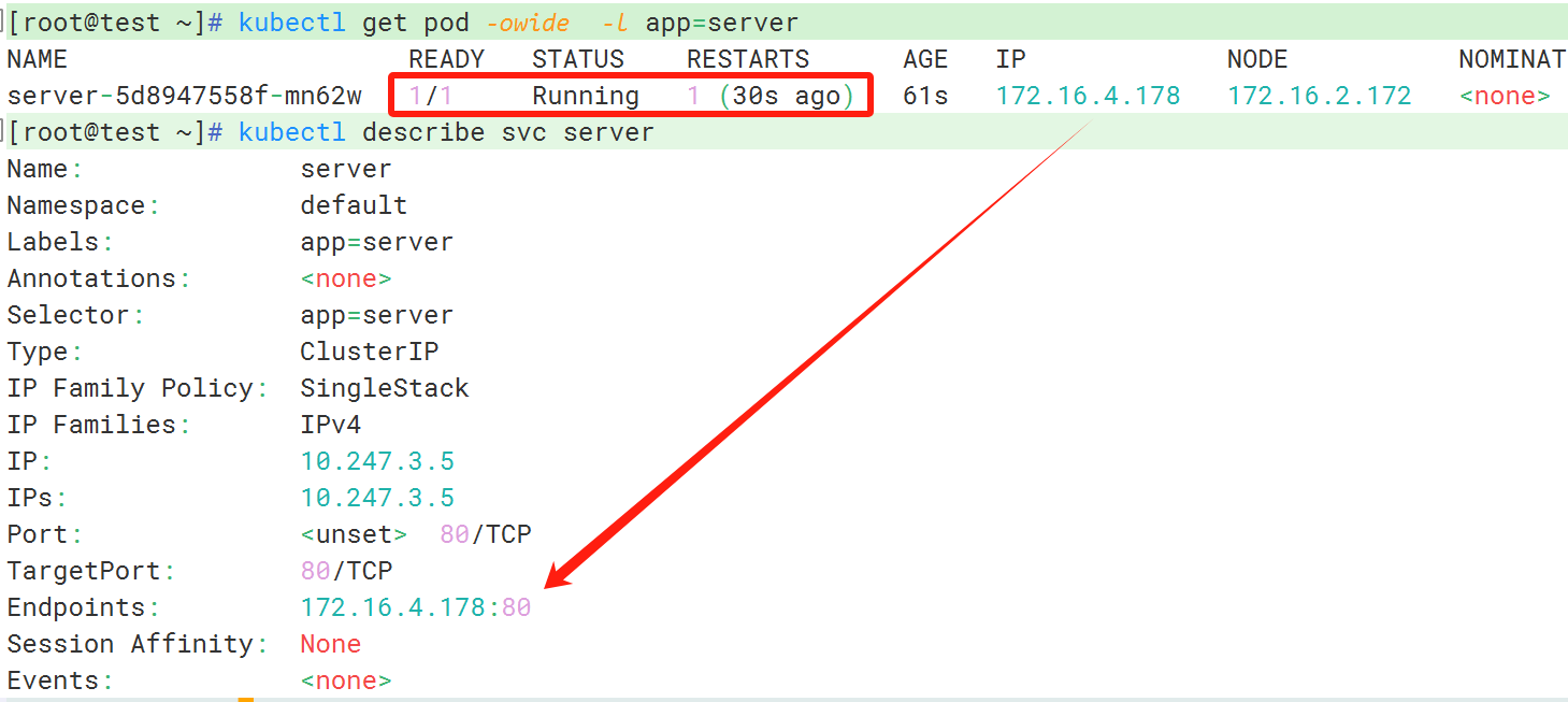

  2. livenessProbe检查失败,Pod内的容器会重启且重启次数会加1,pod状态为Running,service关联的Endpoints资源不会删除Pod实例ip

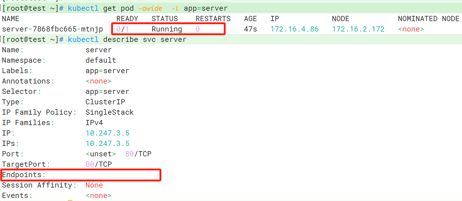

  3. readinessProbe检查失败,Pod内的容器不会重启,pod状态为Running,service关联的Endpoints资源会删除不健康Pod实例ip
容器异常退出,pod状态才是CrashLoopBackOff,livenessProbe、readinessProbe探针失败,Pod状态仍然是Running
