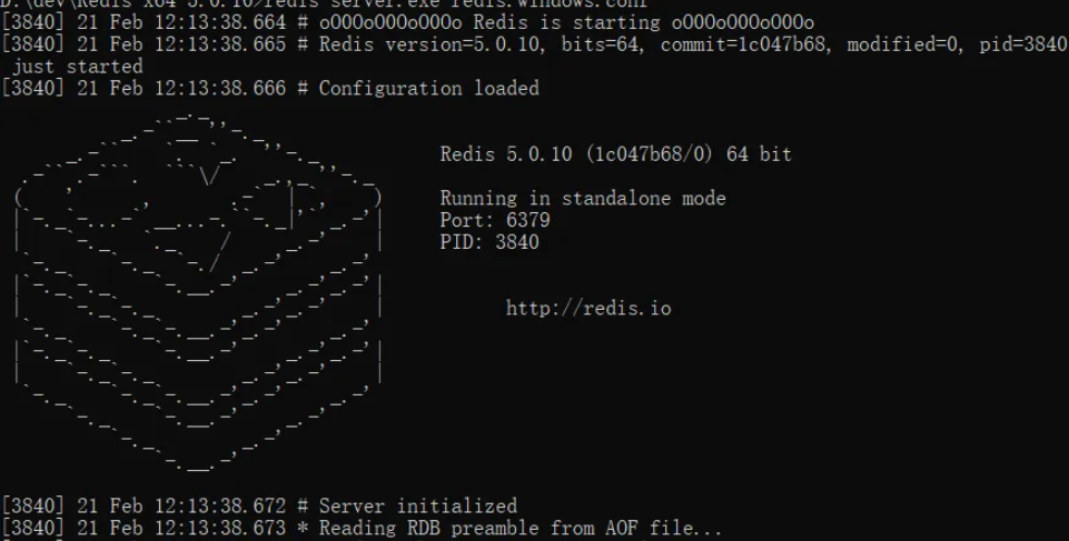

4.连接到远程Redis服务器
重启服务器
使用Redis客户端工具或库连接到远程Redis服务器。在命令行中,可以使用以下命令连接到服务器:
redis-cli.exe -h 172.16.3.103 -p 6379 -a 111111
redis-cli-h<服务器IP地址>-p<服务器端口号>
如果服务器设置了密码,还需要使用-a参数指定密码:
redis-cli-h<服务器IP地址>-p<服务器端口号>-a<密码>
在编程语言中,可以使用相应的Redis客户端库提供的API来连接到服务器。
Warning: Using a password with '-a' or '-u' option on the command line interface may not be safe. 这个不用管 已经连接到Redis上了
