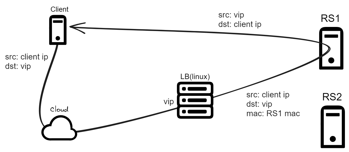

  • DR模式(Direct Routing)
  • NAT模式(Network Address Translation)
  • IP隧道(IP tunneling)
三种转发模式性能从高到低:DR > NAT > IP隧道
DR模式
DR模式下,客户端的请求包到达负载均衡器的虚拟服务IP端口后,负载均衡器不会改写请求包的IP和端口,但是会改写请求包的MAC地址为后端RS的MAC地址,然后将数据包转发;真实服务器处理请求后,响应包直接回给客户端,不再经过负载均衡器。所以DR模式的转发效率是最高的。
DR模式的特点:
  • 数据包在LB转发过程中,源/目的IP端口都不会变化。LB只是将数据包的MAC地址改写为RS的MAC地址,然后转发给相应的RS。所以LB必须和后端RS节点在同一个子网
  • 每台RS上都必须在环回网卡(lo)上绑定VIP。因为LB转发时并不会改写数据包的目的IP,所以RS收到的数据包的目的IP仍是VIP,为了保证RS能够正确处理该数据包,而不是丢弃,必须在RS的环回网卡上绑定VIP。这样RS会认为这个虚拟服务IP是自己的IP,自己是能够处理这个数据包的,否则RS会直接丢弃该数据包。
  • RS上的业务进程必须监听在环回网卡的VIP上,且端口必须和LB上的虚拟服务端口一致。因为LB不会改写数据包的目的端口,所以RS服务的监听端口必须和LB上虚拟服务端口一致,否则RS会直接拒绝该数据包。
  • RS处理完请求后,响应直接回给客户端,不再经过LB。因为RS收到的请求数据包的源IP是客户端的IP,所以理所当然RS的响应会直接回给客户端,而不会再经过LB。这时候要求RS和客户端之间的网络是可达的。

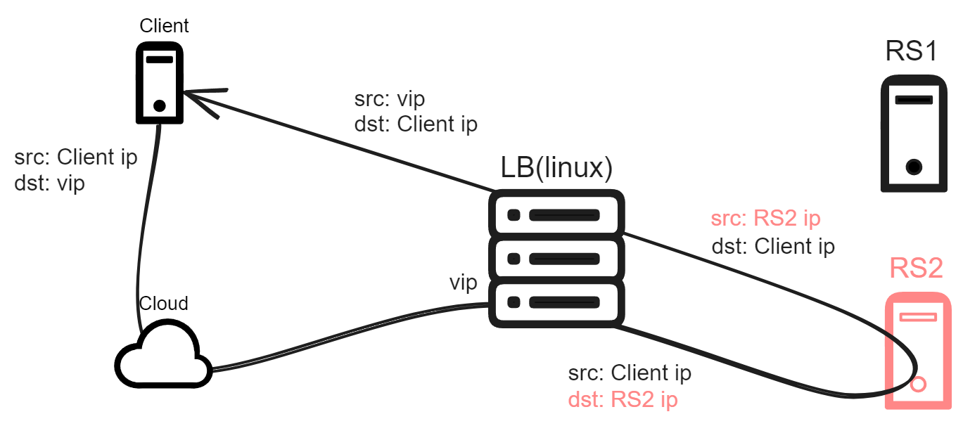

NAT模式
NAT模式下请求包和响应包都需要经过LB处理。当客户端的请求到达LB后,LB会对请求包做目的地址转换(DNAT),将请求包的目的IP改写为RS的IP。RS处理请求后将响应返回给LB,当LB收到RS的响应后,LB会对响应包做源地址转换(SNAT),将响应包的源IP改写为LB的VIP。
NAT模式的特点:
  • LB会修改数据包的地址。对于请求包,会进行DNAT;对于响应包,会进行SNAT。
  • LB会透传客户端IP到RS(DR模式也会透传)。虽然LB在转发过程中做了NAT转换,但是因为只是做了部分地址转发,所以RS收到的请求包里是能看到客户端IP的。
  • 需要将RS的默认网关地址配置为LB的浮动IP地址。因为RS收到的请求包源IP是客户端的IP,为了保证响应包在返回时能走到LB上面,所以需要将RS的默认网关地址配置为LB的虚拟服务IP地址。当然,如果客户端的IP是固定的,也可以在RS上添加明细路由指向LB的虚拟服务IP,不用改默认网关。
  • LB和RS须位于同一个子网,并且客户端不能和LB/RS位于同一子网。因为需要将RS的默认网关配置为LB的虚拟服务IP地址,所以需要保证LB和RS位于同一子网。又因为需要保证RS的响应包能走回到LB上,则客户端不能和RS位于同一子网。否则RS直接就能获取到客户端的MAC,响应包就直接回给客户端了,也就走不到LB上面了。这时候由于没有LB做SNAT,客户端收到的响应包源IP是RS的IP,而客户端的请求包目的IP是LB的虚拟服务IP,这时候客户端无法识别响应包,会直接丢弃。

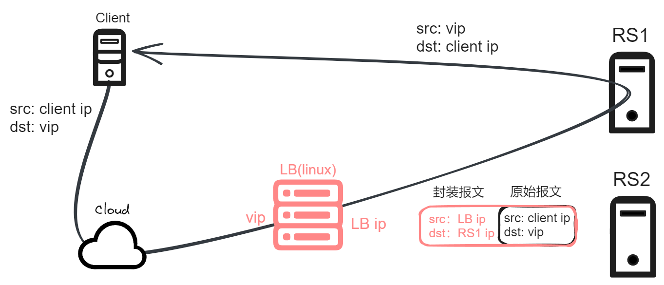

IP隧道模式
隧道模式下LB将原始请求报文封装在另一个IP报文中,再将封装好的IP报文转发给后端RS;后端RS服务器收到报文后,先将报文解封获得原报文中目标地址为VIP的报文,服务器发现VIP地址被配置在本地的IP隧道设备上,所以就处理这个请求,然后根据路由表将响应报文直接返回给客户。
隧道模式的特点:
  • LB和RS节点不用处于同一子网;解除了NAT模式和DR模式的限制。
  • LB和RS节点必须都支持隧道技术,且RS节点也需要在TUN网卡上配置VIP地址;因为LB通过隧道发送报文,RS节点必须支持隧道才能解封装,解封装后拿到原始报文的目的地址为VIP,如果RS节点上没有配置VIP,则会丢弃报文。
  • RS节点必须能访问互联网;因为RS节点是直接将响应报文返回给客户端,所以必须能访问外网。

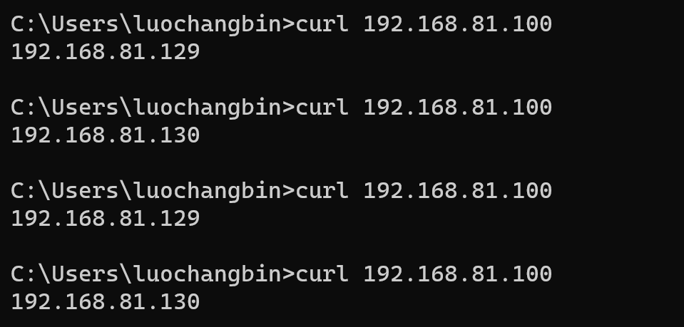

  5. 在虚拟机VM1(LB)上添加ipvs虚拟配置,并指定调度算法为轮询
    ipvsadm -At 192.168.81.100:80 -s rr
  6. 在虚拟机VM1(LB)上添加RS节点
    ipvsadm -at 192.168.81.100:80 -r 192.168.81.129:80 -m
    ipvsadm -at 192.168.81.100:80 -r 192.168.81.130:80 -m

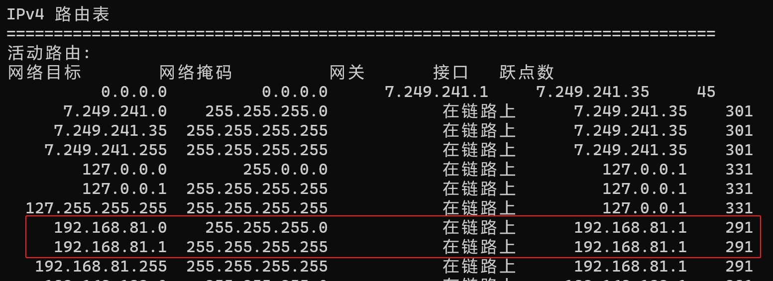

  8. 为了使client能访问vip,确保client机器上有访问vip的路由,192.168.81.1为VMware的虚拟网卡VMnet8的ip

  10. 访问测试,LB将请求轮询转发给后端RS节点
