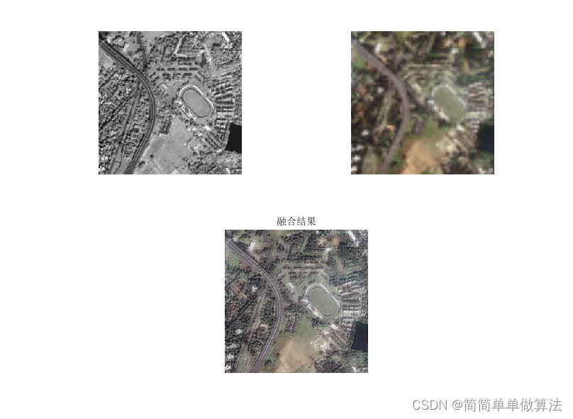

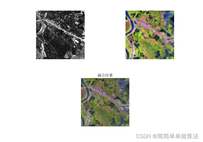

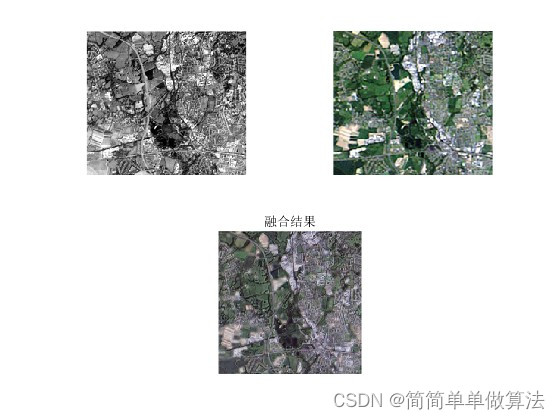

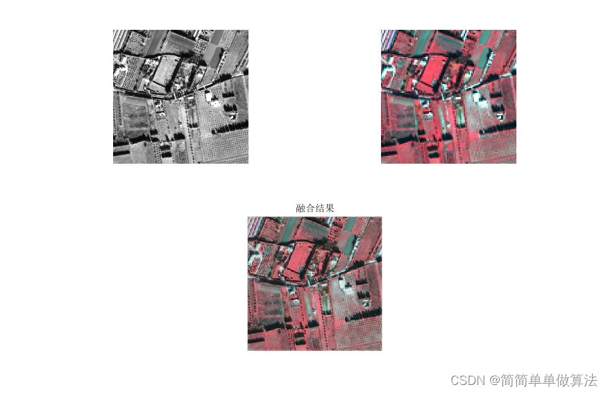

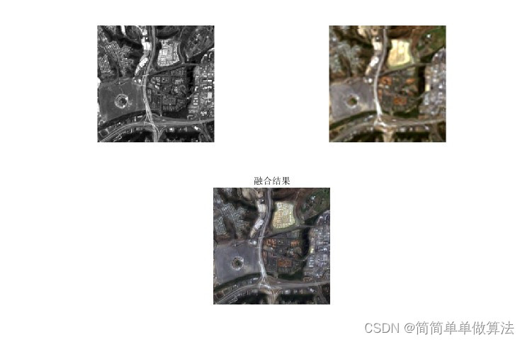

1.算法运行效果图预览

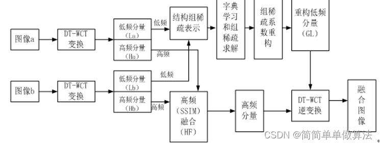

整个系统的结构如下图所示:

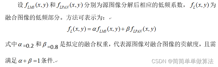

       这是双树复小波(DT-CWT)图像融合,其中对DT-CWT变换生成了低频分量一般情况实行均权重的融合方法。融合规则是直接求低频分量的均值。
