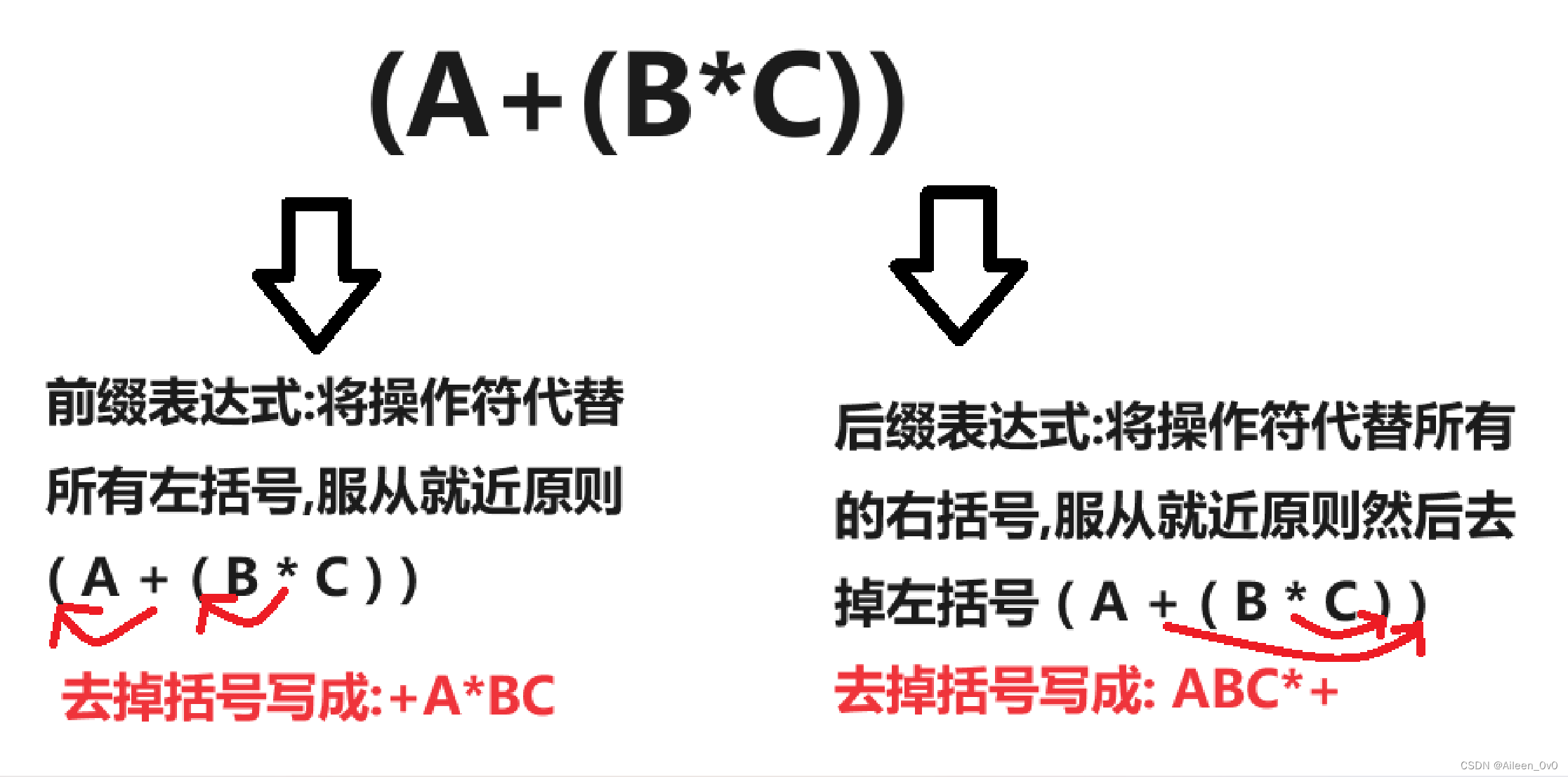

为了分解算法的复杂度,我们从“全括号中缀表达式入手我们看A+B*C,
如果写成全括号形式:(A+(B*C)),显式表达了计算次序我们注意到每一对括号,都包舍了一组完整的操作符和操作数,让我们看看如何将其转换成前后缀表达式吧~
中缀表达式转换为前后缀形式的方法🪐
✨Summary:
        (1)将中缀表达式转换为全括号形式
        (2)将所有的操作符移动到子表达式所在的 左括号(前缀prefix) 或者 右括号(后缀postfix) 处~
              替代之,再删除所有的括号.

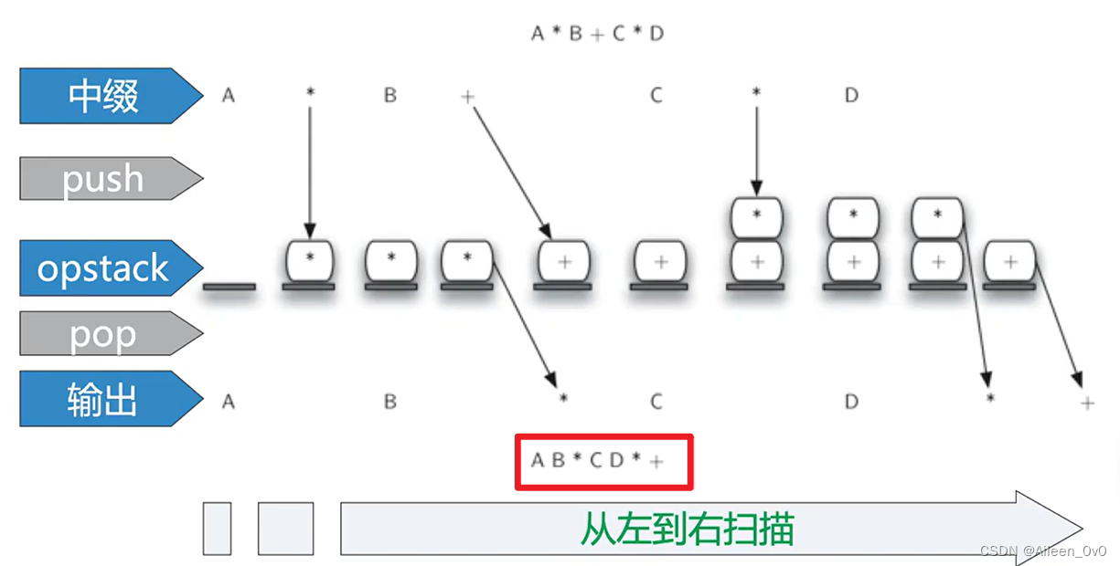

利用中缀转后缀的操作流程🪂
后面的算法描述中,约定中缀表达式是由空格隔开的一系列单词(token)构成,
操作符单词包括*/+-()
而操作数单词则是单字母标识符A、B、C等。

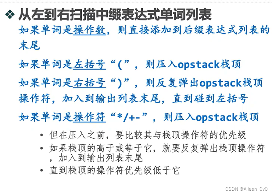

1.首先,创建空栈opstack用于暂存操作符,空表postfixList用于保存后缀表达式
2.将中缀表达式转换为单词(token)列表
    A + B*C = split => ['A', '+', 'B', ' * ', 'C']

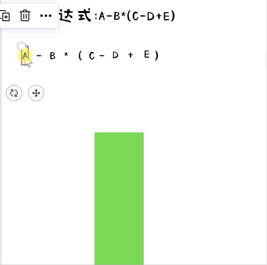

流程示意图:
图解:

def infixToPostfix(infixexpr):
    # 记录操作符优先级
    prec = {}
    prec["*"] = 3
    prec["/"] = 3
    prec["+"] = 2
    prec["-"] = 2
    prec["("] = 1
    opStack = Stack()
    postfixList = []
    # 解析表达式到列表
    tokenList = infixexpr.split()
    for token in tokenList:
        # 操作数
        if token in "ABCDEFGHIJKLMNOPQRSTUVWXYZ" or token in "0123456789":
            postfixList.append(token)
        elif token == "(":
            opStack.push(token)
        elif token == ")":
            topToken = opStack.pop()
            while topToken != '(':
                postfixList.append(topToken)
        # 操作符
        else:
            while (not opStack.isEmpty()) and \
                    (prec[opStack.peek()] >= prec[token]):
                        postfixList.append(opStack.pop())
            opStack.push(token)

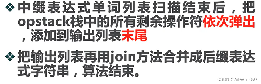

    while not opStack.isEmpty():
        #  操作符
        #  合成后缀表达式字符串
    return " ".join(postfixList)

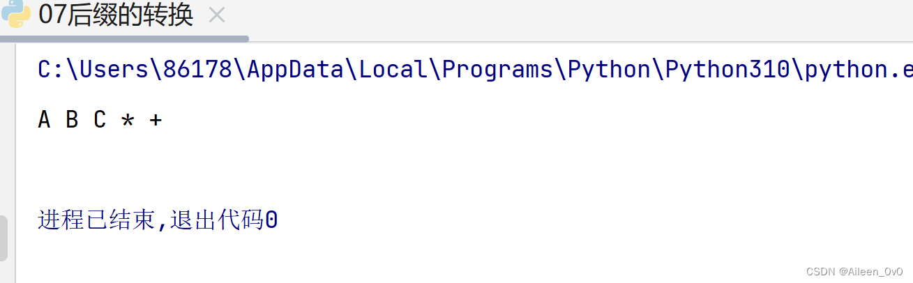

print(infixToPostfix("A + B * C "))
运行代码测试结果 :
