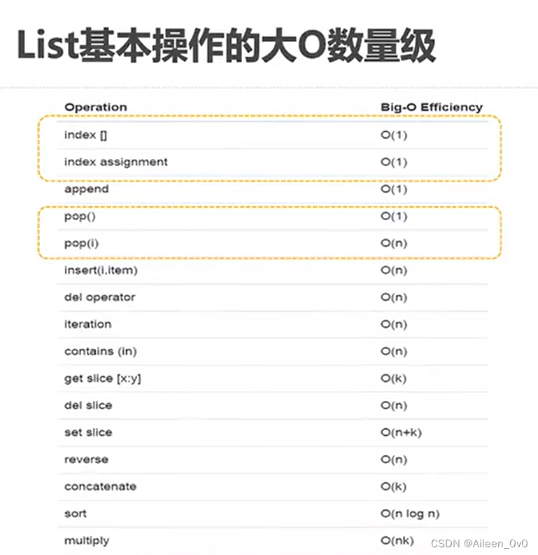

List 列表数据类型常用操作性能🍒
最常用的:按索引取值和赋值( v = a [i]-->取值操作, a [i] = v-->赋值操作)
由于 列表随机访问特性 , 这两个操作执行时间与列表大小无关 , 均为O(1)
另一个是列表增长, 可以选择append() 和  _add_() " + "
lst.append(v), 执行时间 O(1)
lst = lst + [V],列表中加一个列表, 执行时间是O(n+k),其中 k 是被加的列表长度
选择哪个方法来操作列表,决定了程序的性能

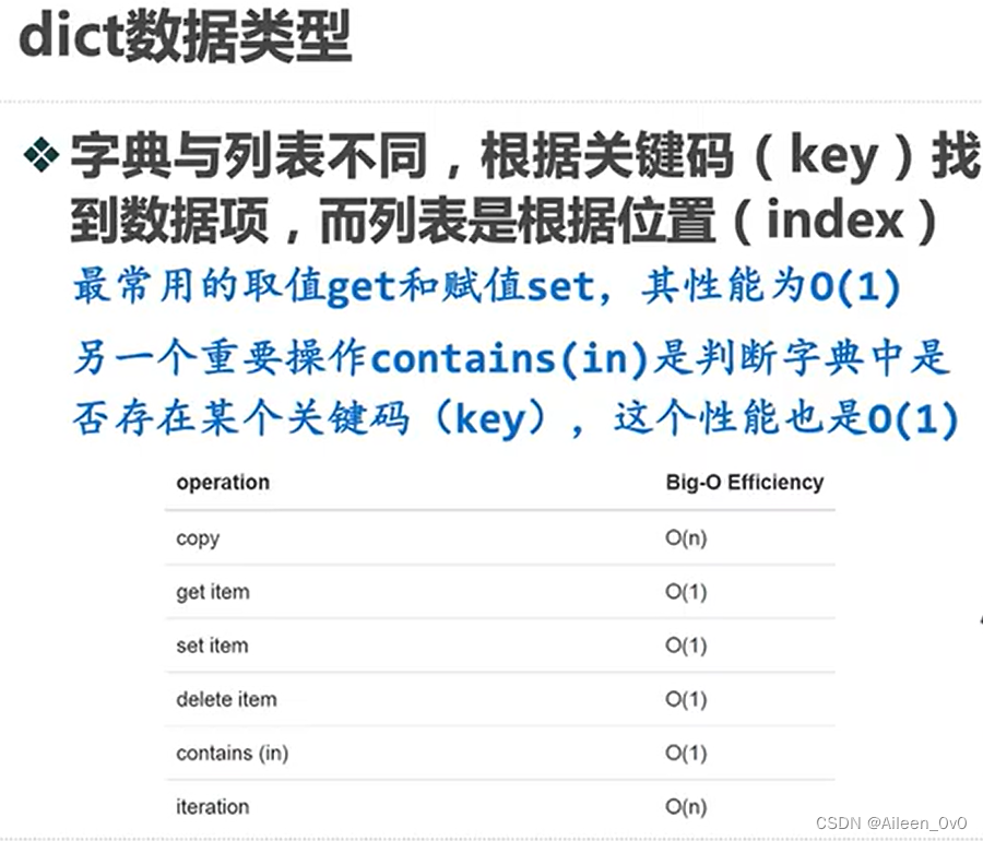

Dict字典数据类型常用操作性能🍌

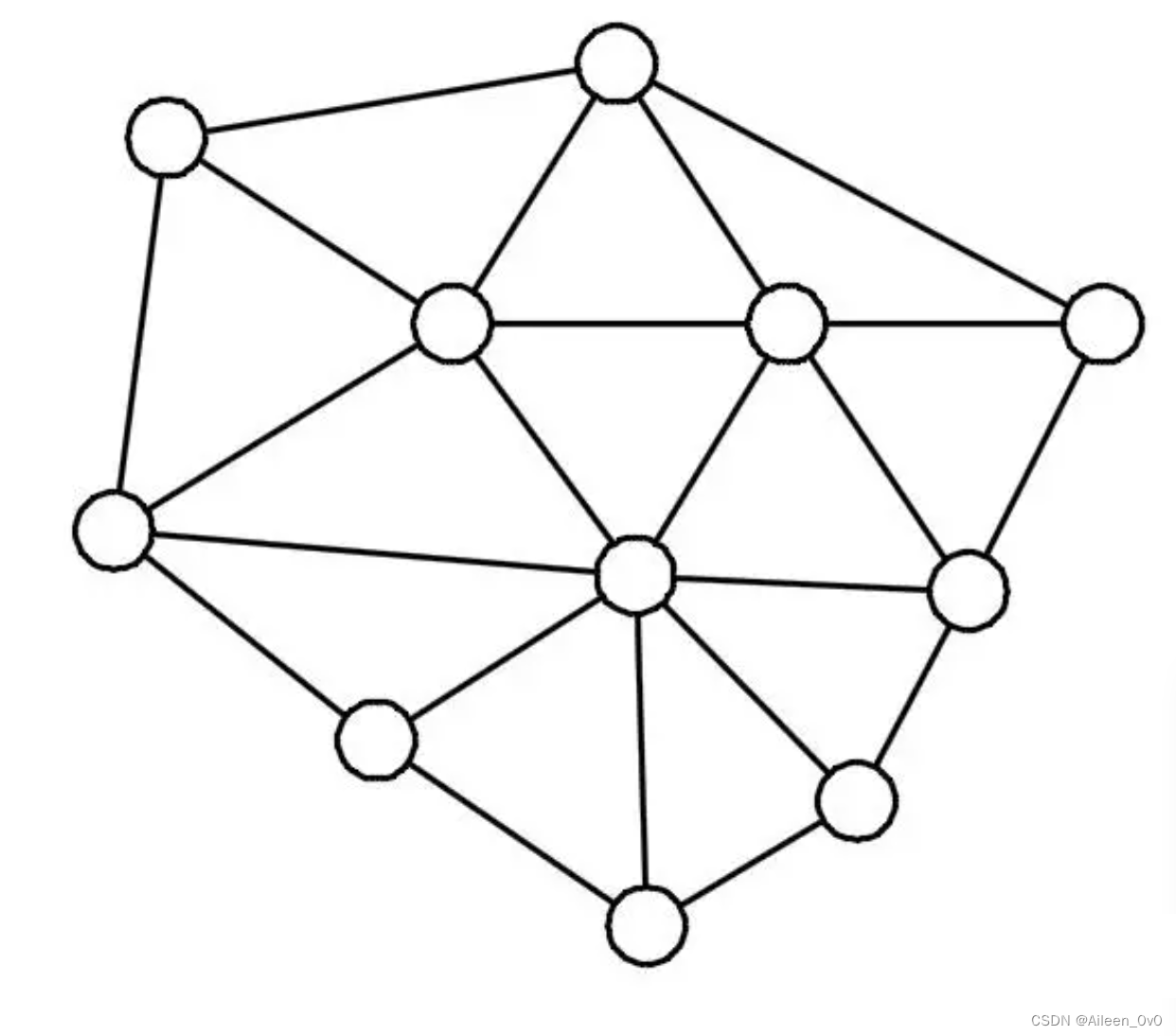

一起来玩游戏吧~
判断下图能否一笔画:

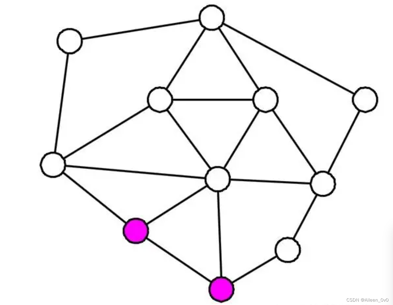

答案是没有解,因为只有当拥有奇数条边的顶点数量小于或者等于2个时才会有解,而图中有8个粉红色顶点有奇数条边,所以无解。
有解

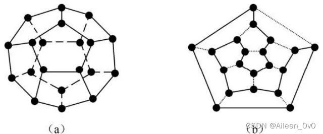

1859 年,爱尔兰数学家哈密尔顿(Hamilton)提出了一个“周游世界”的游戏
下图中(a),哈密顿提出的「周游世界」的游戏。把一个正十二面体的二十个顶点看成地球上的二十个城市。要求游戏者沿棱线走,寻找一条经过所有结点一次且仅一次的回路,(b)是其哈密顿图,哈密顿回路由实线标出。

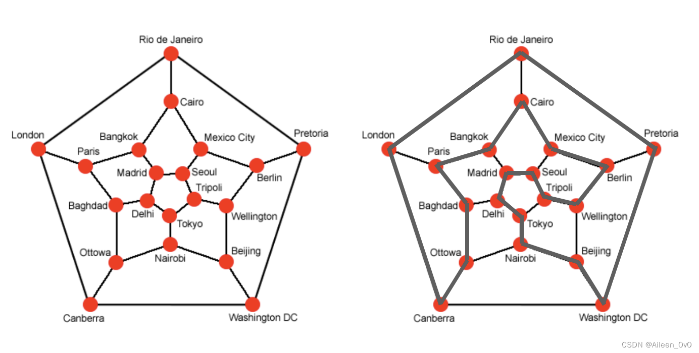

简而言之,哈密尔顿回路是指,从图中的一个顶点出发,沿着边行走,经过图的每个顶点,且每个顶点仅访问一次,之后再回到起始点的一条路径。如上图所示,我们的起始点选定为 Washington DC,灰色实线构成的一条路径就是一条哈密尔顿回路。

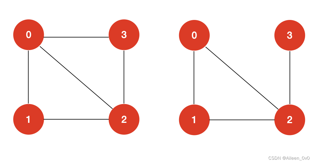

在图论算法的领域中,哈密尔顿回路(Hamilton Loop)和路径(Hamilton Path)在定义上是有所区分的:
哈密尔顿回路(Hamilton Loop)要求从起始点出发并能回到起始点,其路径是一个环。
哈密尔顿路径(Hamilton Path)并不要求从起始点出发能够回到起始点,也就是说:起始顶点和终止顶点之间不要求有一条边。
比如上面这两个图,左图既存在哈密尔顿回路,也存在哈密尔顿路径。而右图只存在哈密尔顿路径,并不存在哈密尔顿回路。

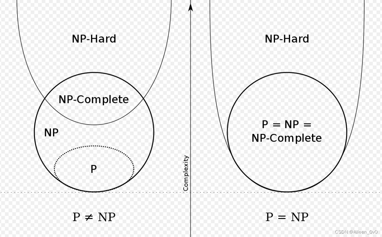

上面四个问题的关系图: ​
