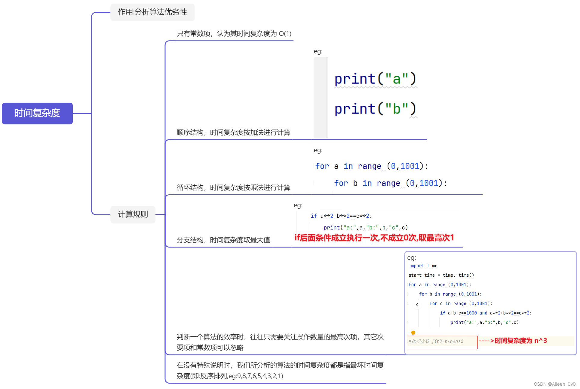

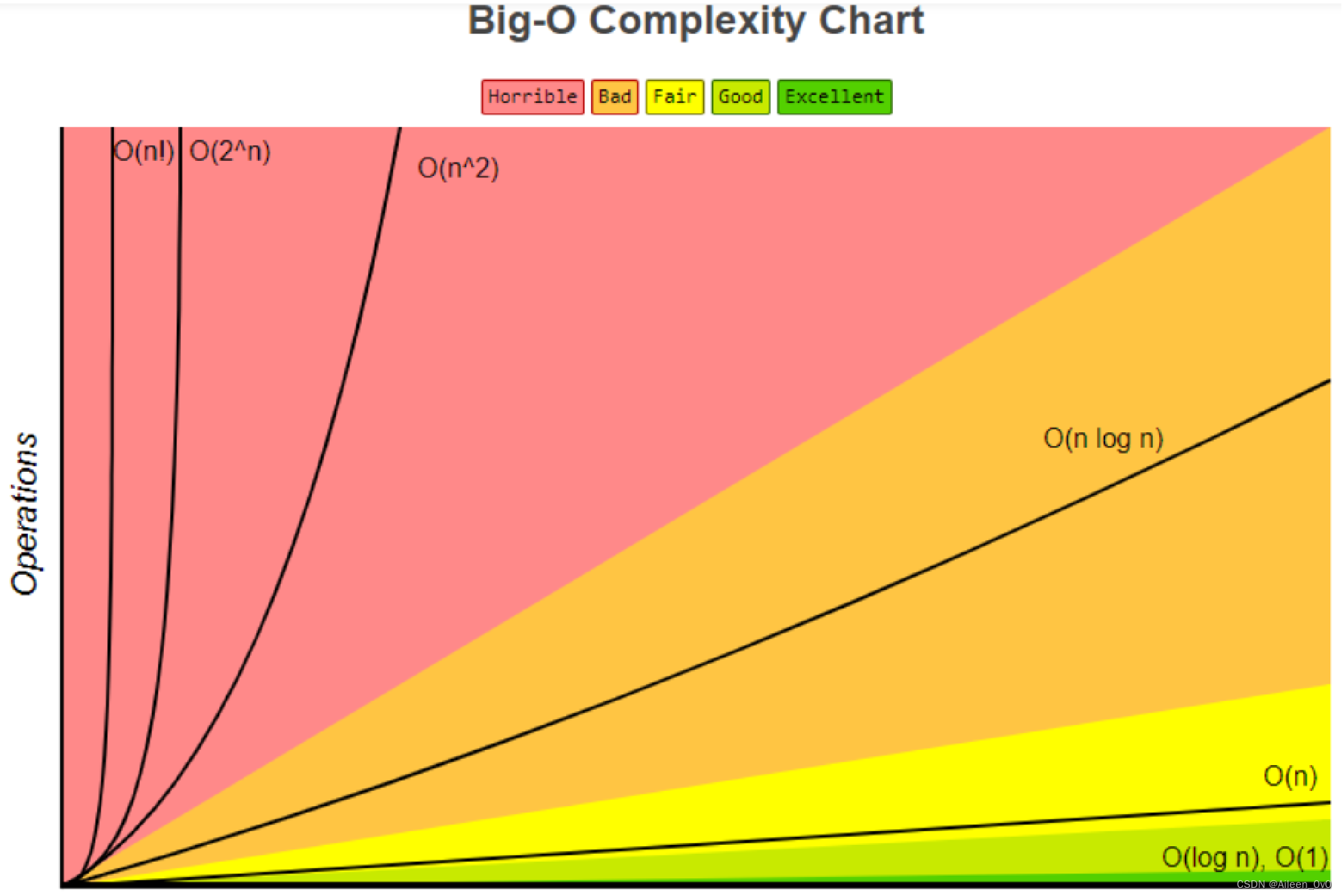

"时间复杂度"回顾💯

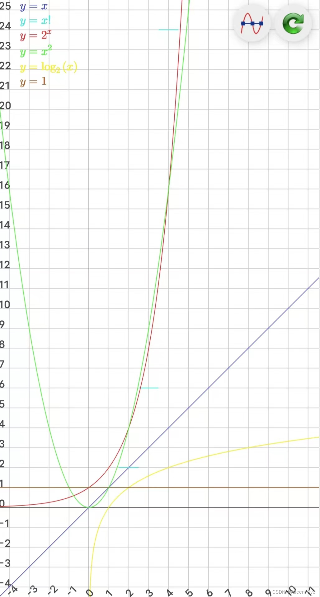

常见时间复杂度
执行次数函数(
Asymptotic Notation
)举例
阶(
Big-0 Notation
非正式术语
12
O(1)
常数阶
2n+3
O(n)
线性阶
3n^2+2n+1
O(n^2)
平方阶
5log2n+20
O(logn)
对数阶
2n+3nlog2n+19
O(nlogn)
nlogn阶
6n^3+2n^2+3n+4
O(n^3)
立方阶
2^n
O(2^n)
指数阶
由图可知,所消耗的时间从小到大:
O(1)<O(logn)<O(n)<O(nlogn)<O(n^2)<O(n^3)<O(2^n)<O(n!)<O(n^n)
下图表示常见的时间复杂度

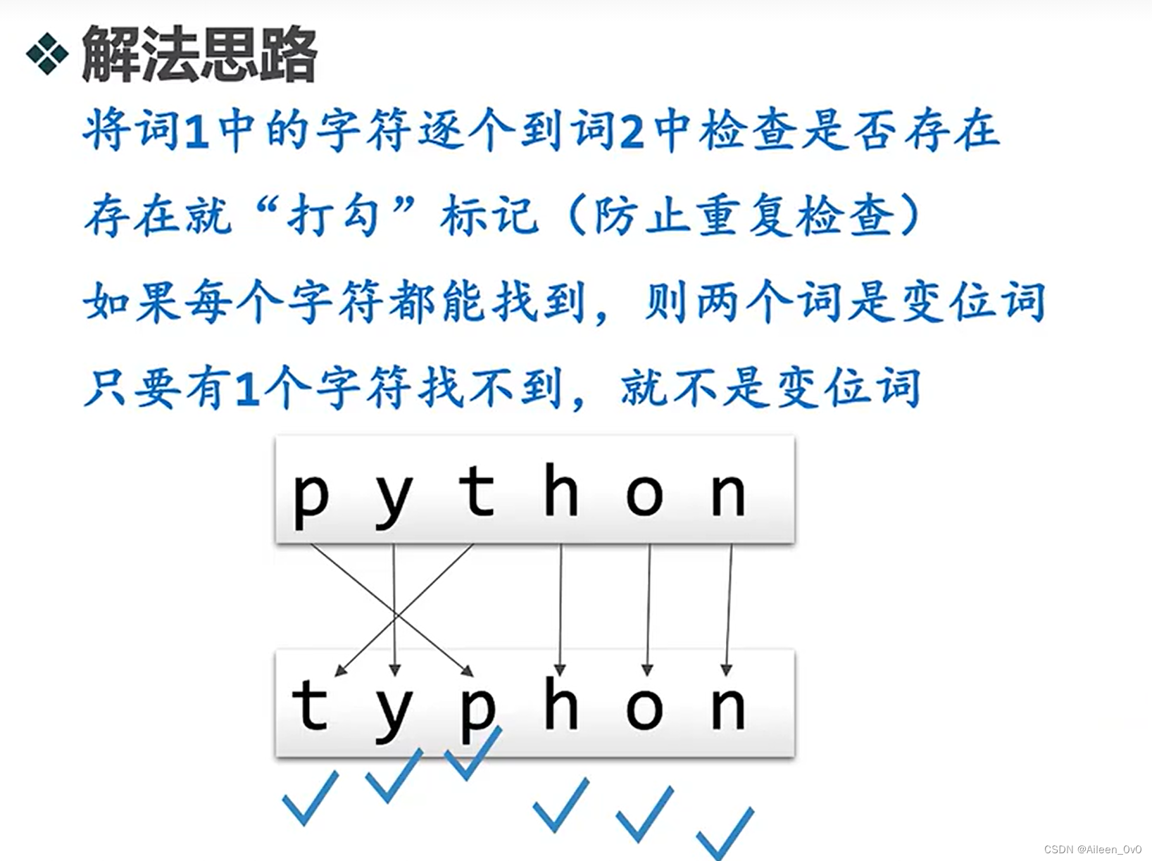

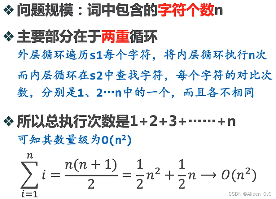

解法1:逐字检查法🔥
思路:
代码块:

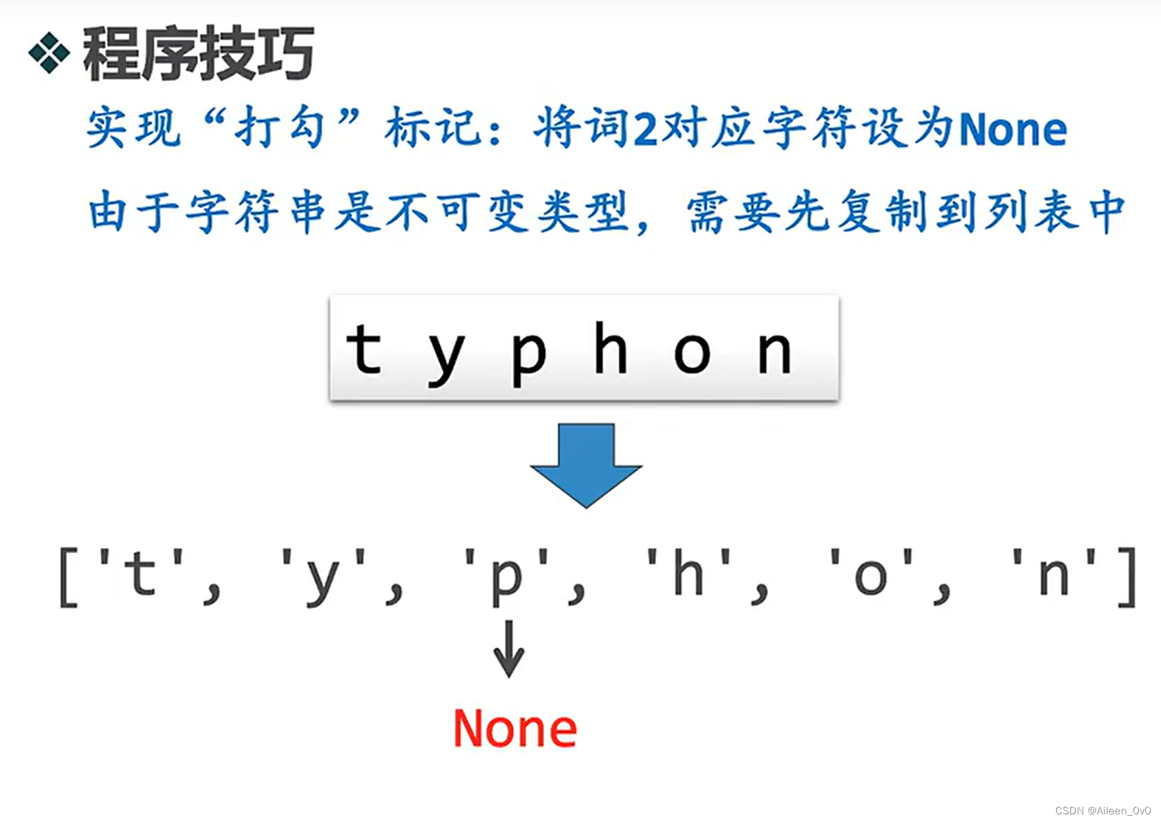

def anagramSolution1(s1,s2):
alist = list(s2)
pos1 = 0
stillOK = True
while pos1 < len(s1) and stillOK:
pos2 = 0
found = False
while pos2 < len(alist) and not found:
if s1[pos1] == alist[pos2]:
found = True
else:
pos2 = pos2 + 1
if found:
alist[pos2] = None #找到就利用None打勾
else:
stillOK = False
pos1 = pos1 + 1
return stillOK

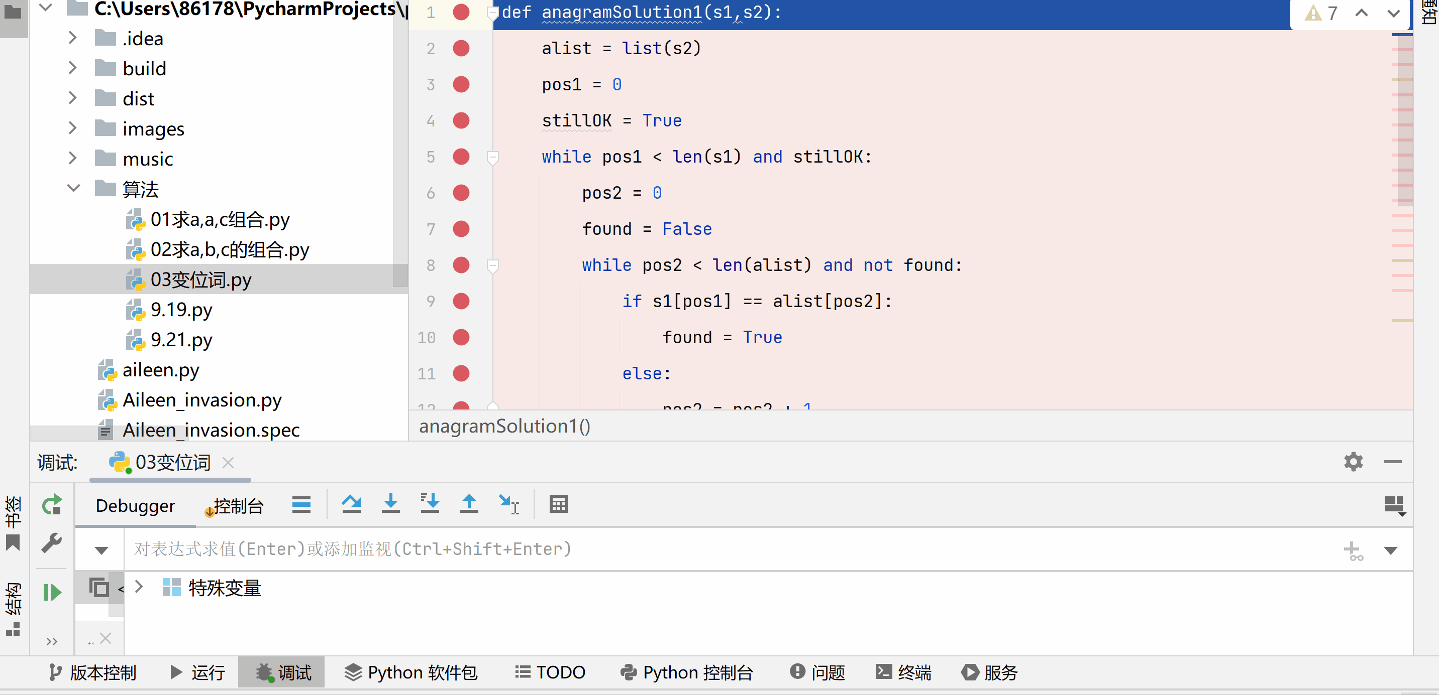

print(anagramSolution1("ad","ca"))

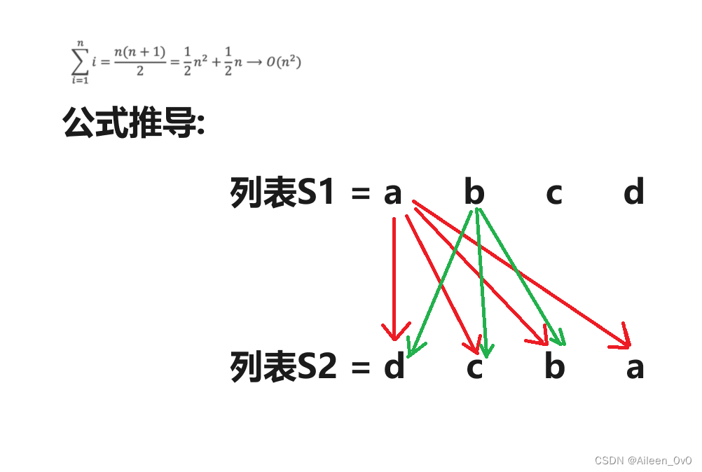

运行过程:​
​编辑
以最差的情况,上面变位词全都是逆序的,我们通过逐字查找的过程可知到,从s1的a开始到s2中依次查找a需要找4次
      从S1的b开始到S2中依次查找b需要找3次...依此类推
        一共要找4+3+2+1=10次

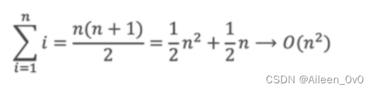

如果有n个元素则需要n+(n-1)+...1
利用等差数列求和可得:​编辑

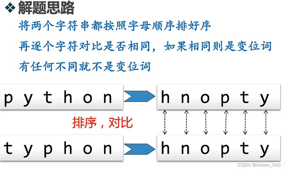

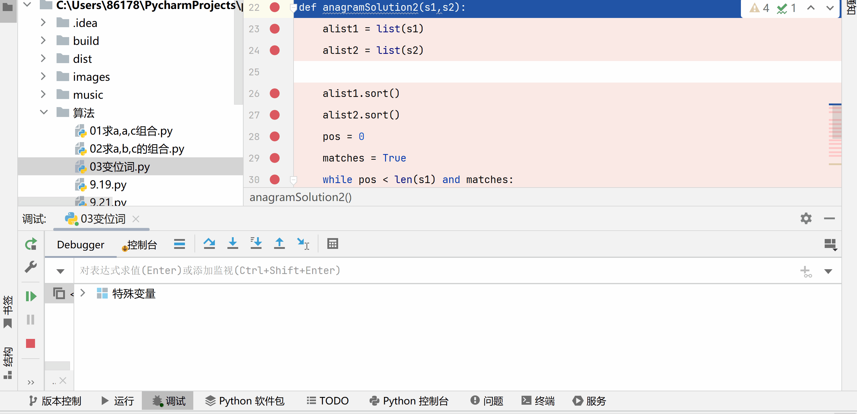

解法2:排序比较法🔥
思路:
​编辑 代码块:
def anagramSolution2(s1,s2):
#转为列表
alist1 = list(s1)
alist2 = list(s2)
#分别排序
alist1.sort()
alist2.sort()
pos = 0
matches = True
while pos < len(s1) and matches:
#逐个对比
if alist1[pos] == alist2[pos]:
pos = pos + 1
else:
matches = False
return matches
print(anagramSolution2("abcde", "edcba"))
运行过程:​
粗看上去,本算法只有一个循环,最多执行n次,数量级是O(n)
但循环前面的两个sort并不是无代价的~
排序算法采用不同的解决方案,其运行时间数量级差不多是0(n2)或者0(n log n),大过循环的O(n)
所以本算法时间主导的步骤是排序步骤
本算法的运行时间数量级就等于排序过程的数量级O(n log n)

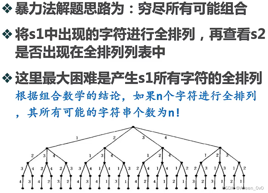

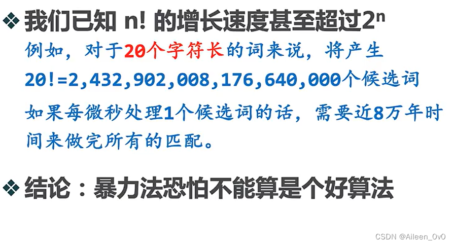

解法3:暴力法🔥
(由于它不是一个好方法,所以了解即可)
思路:​编辑

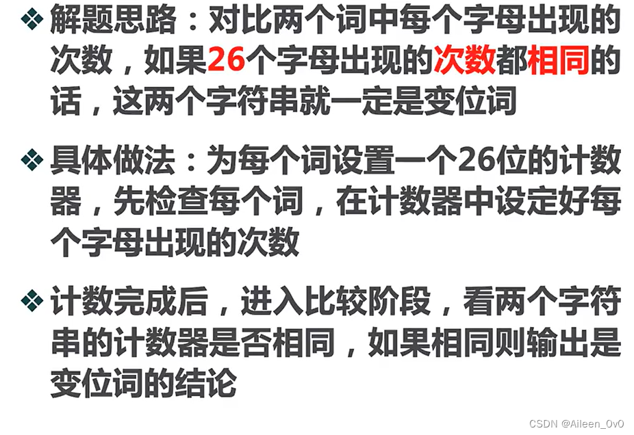

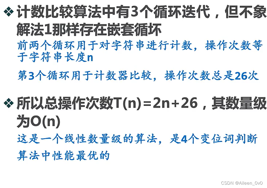

解法4:计数比较法🔥
思路:
ord()函数:返回的是 字符的 Unicode值
将 对应字符的Unicode - a的Unicode 就能得到 每个字符变成 0 -  25的数字
代码块:

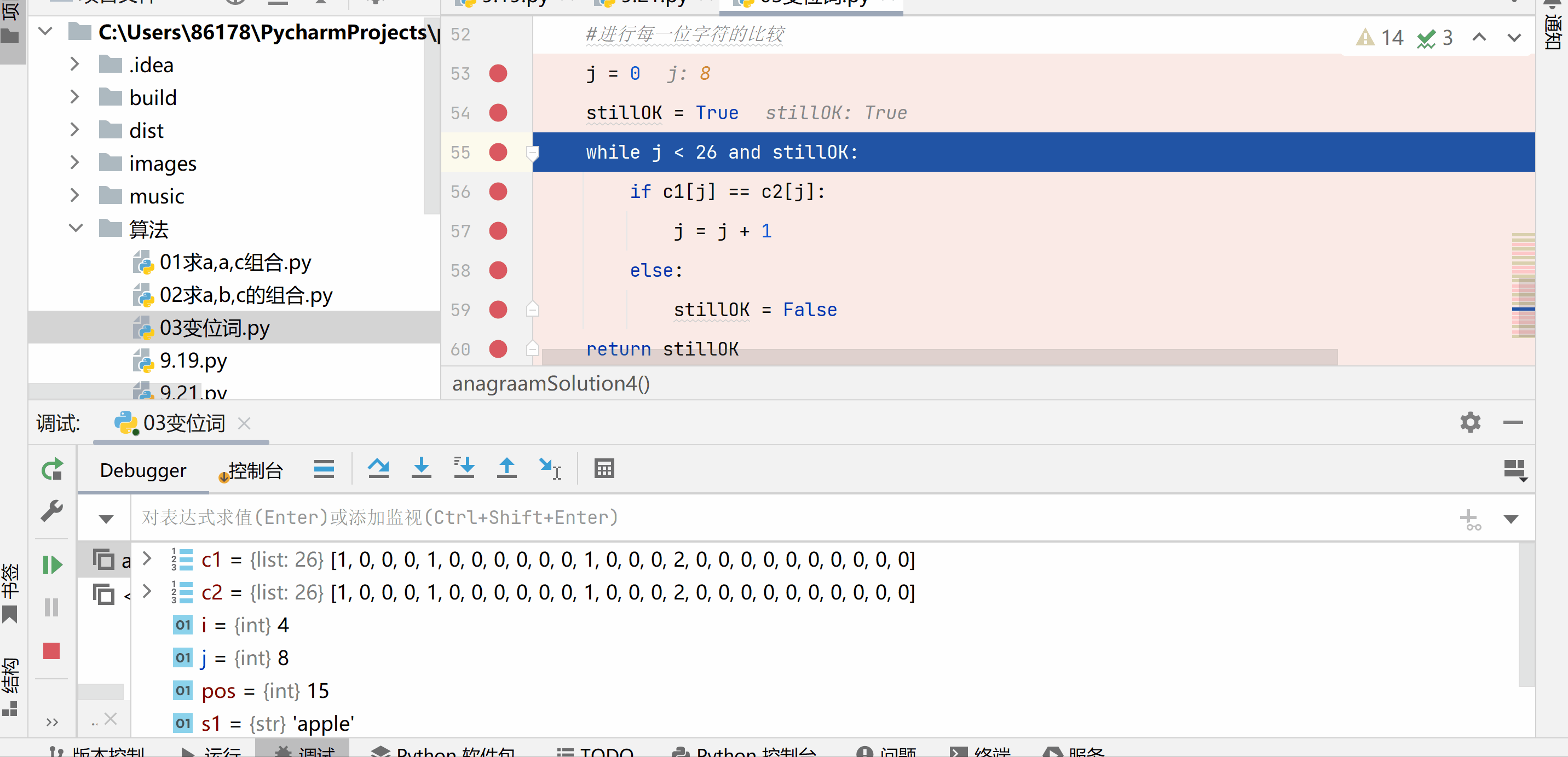

def anagraamSolution4(s1,s2):
#计数器1
c1 = [0] * 26
#计数器2
c2 = [0] * 26
#对 s1 进行计数
for i in range (len(s1)):
pos = ord(s1[i]) - ord("a")
c1[pos] = c1[pos] + 1
#对 s2 进行计数
for i in range (len(s2)):
pos = ord(s2[i]) - ord("a")
c2[pos] = c2[pos] + 1
#进行每一位字符的比较
j = 0
stillOK = True
while j < 26 and stillOK:
if c1[j] == c2[j]:
j = j + 1
else:
stillOK = False
return stillOK

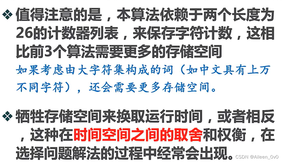

print(anagraamSolution4("apple","pleap"))
运行过程:
