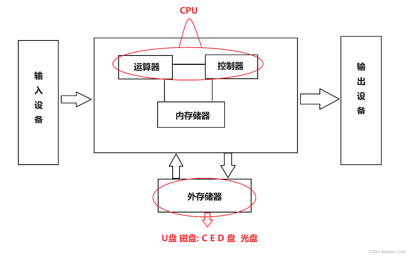

"变量"主要和我们的"内存"这样的硬件设备密切相关
输入设备:鼠标,键盘,话筒
输出设备:屏幕,耳机,音响
内存储器就是我们的CPU  ~

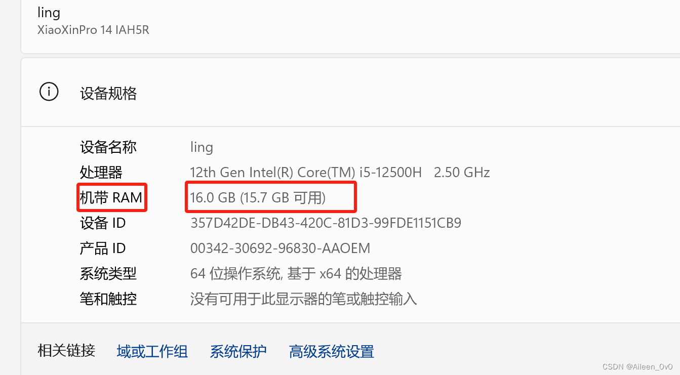

内存: RAM --->用于运行程序   如下,如果跑满16G电脑就会卡死
 运算器:进行逻辑运算
控制器:控制程序运行进程
​编辑

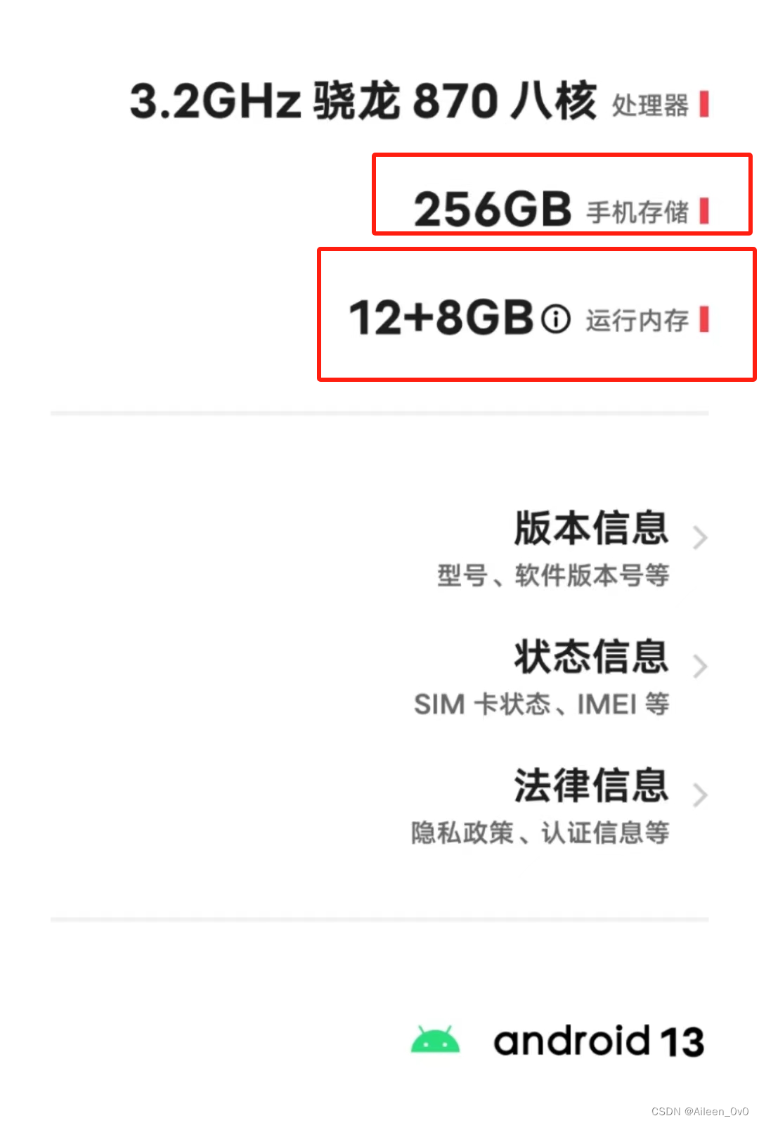

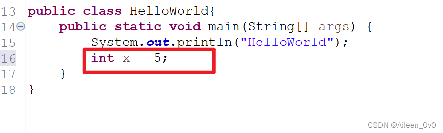

 x = 5 这个变量就是储存在我们的内存中
上面是安卓系统运行内存8GB

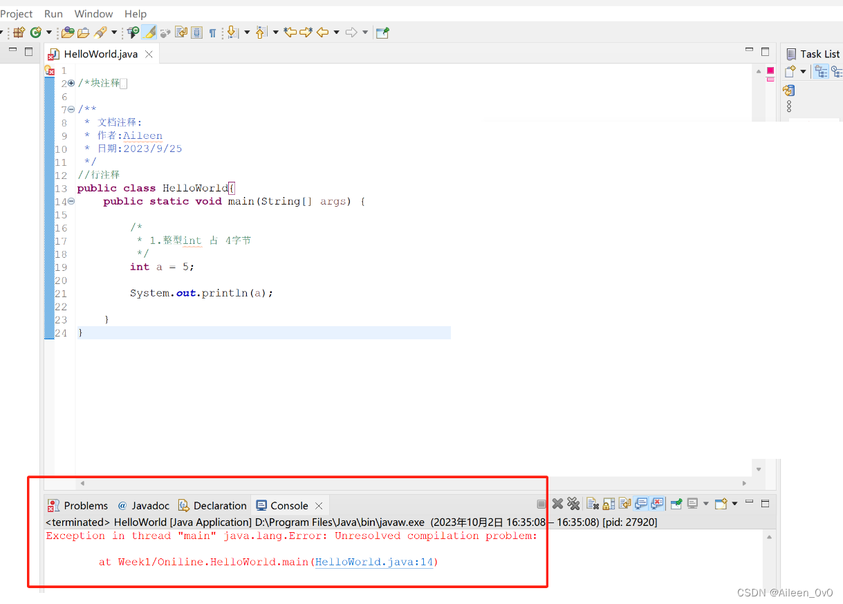

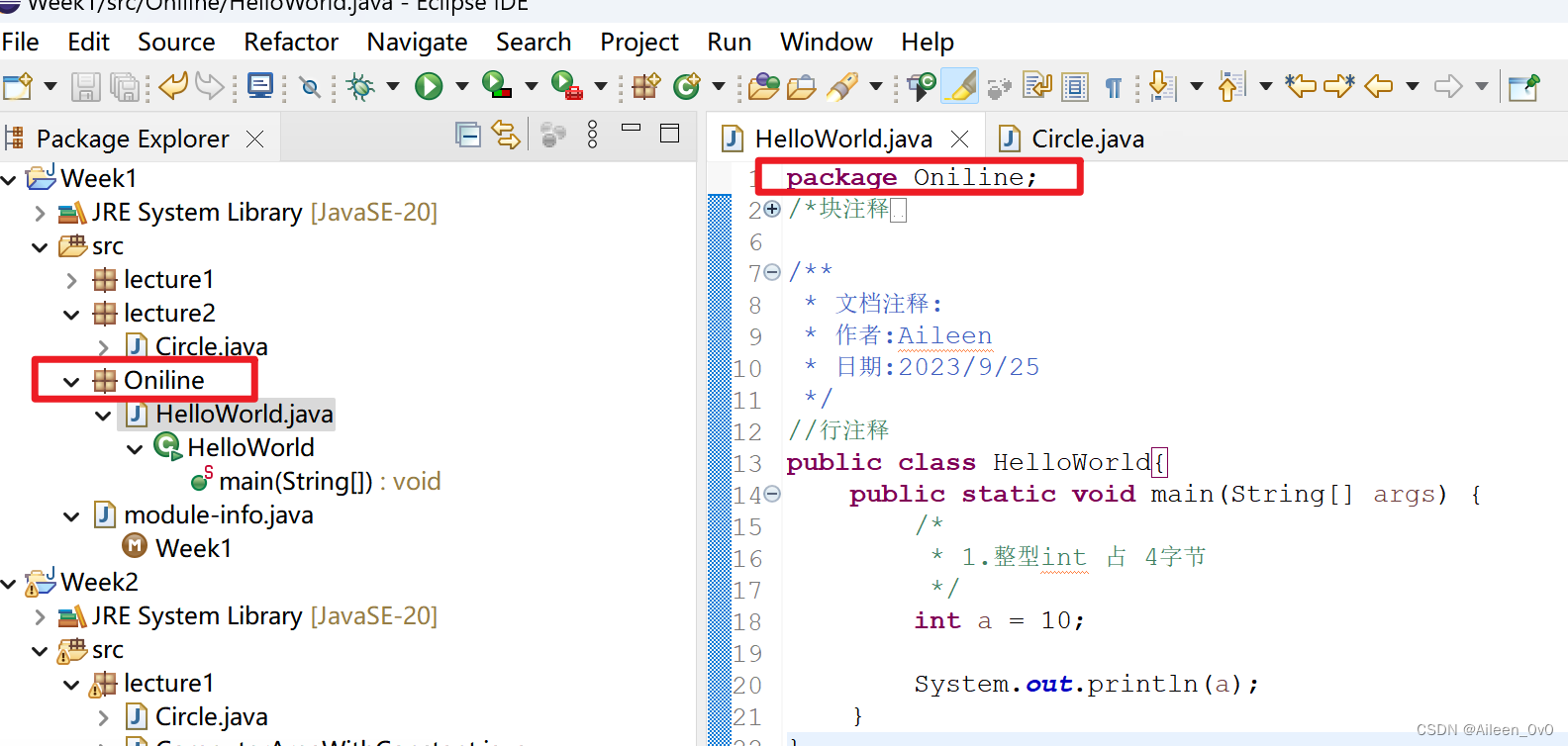

 在今天初写代码的时候,我遇到一个问题--->
Exception in thread "main" java.lang.Error:Unresolved compilation problem:
当我在第一行加上 package 文件名 这个错误就消失了
这是为什么呢?
package在Java中的作用是为了组织和管理Java类。它是一种命名空间,用于将具有相似功能或属于同一模块的类组织在一起。
使用package可以使Java程序更加容易维护和组织。
当多个Java程序员协同开发一个大型Java项目时,使用package可以防止不同程序员之间的类名冲突。同时,使用package也可以使Java程序的可重用性更高。通过将相关类组织在同一package中,其他开发人员可以更轻松地使用和重用这些类。
要在Java中创建一个package,需要在每个Java类文件的开头添加package语句,指定类所属的package名称。例如:​
package Oniline;
public class HelloWorld{
         * 1.整型int 占 4字节
        int a = 10;
        System.out.println(a);
在这个例子中,HelloWorld类属于名为Oniline的package。其他Java类也可以属于同一package。如果其他Java类想要使用HelloWorld类,只需要使用完整的类名:Oniline.HelloWorld。

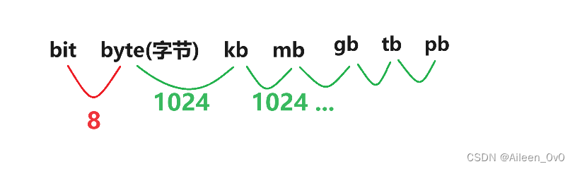

 单位换算​

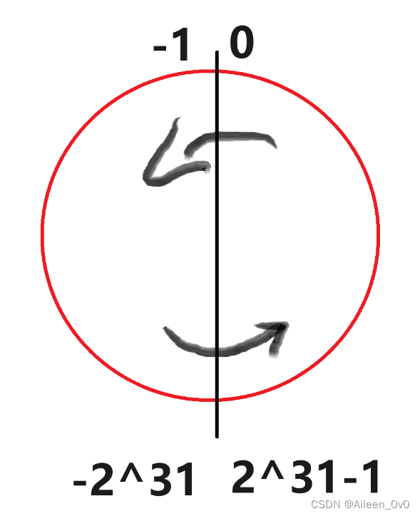

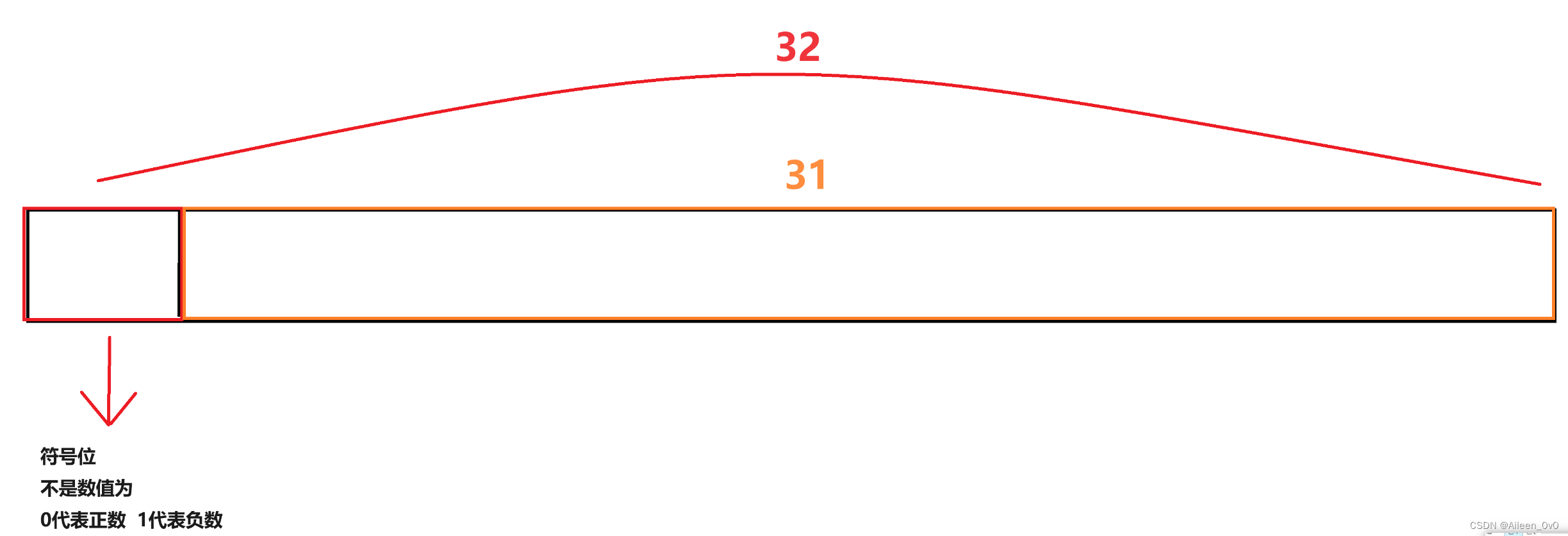

整型取值范围​
上面提到 一个int 是 4 字节 那么它就有 4 * 8 = 32位
 对于正数有2^31 - 1种情况  减去全为0 的这一种情况
所以正数的范围是 0 - 2^31-1
负数范围是 -2^31 -  -1
所以整型取值范围是  -2^31  -   2^31 - 1

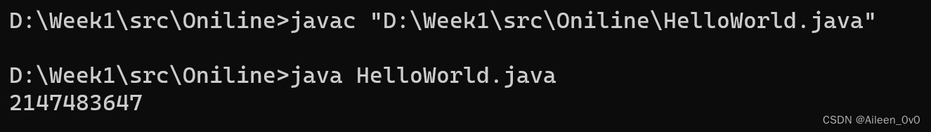

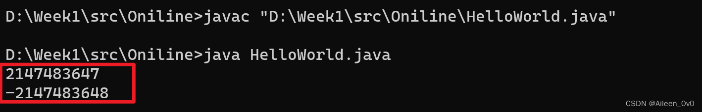

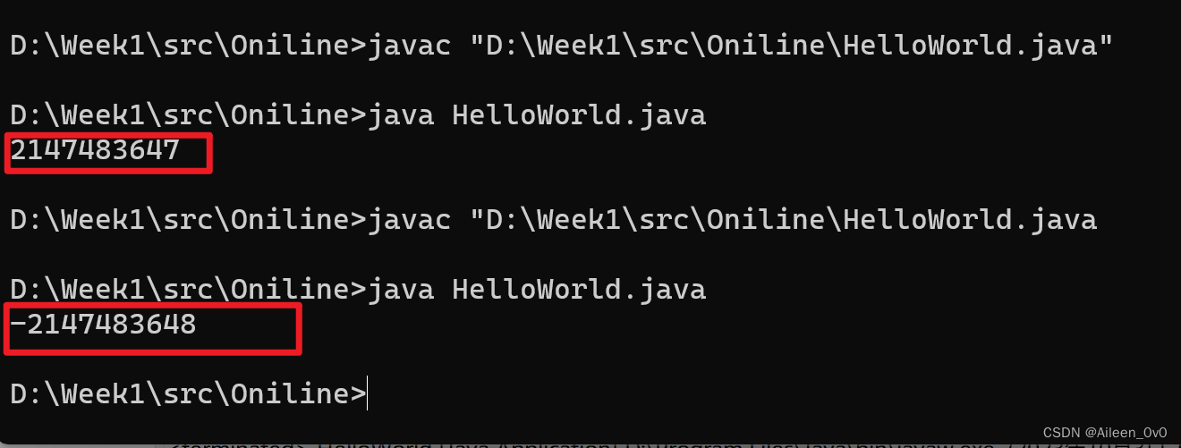

​通过命令行执行结果可知最大值是2147483647 , 最小值是 -2147483648.

 控制台运行结果:
如果我们`在其后+1
​ 控制台输出结果:由原来的 最大值变成了最小值  就像是上面的那个圆

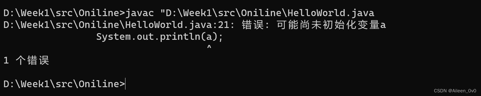

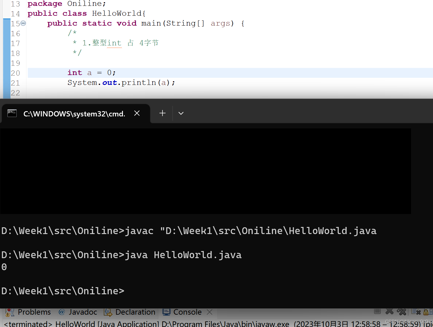

练习1​:

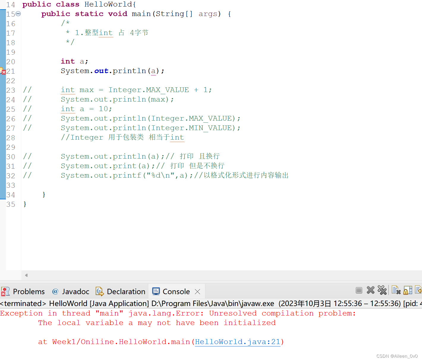

int a;
根据代码,猜测它的输出结果是什么: 随机数,0,还是输出错误
根据结果报错可知,JAVA中一个变量没有初始化我们就不能使用他.
但是如果我们给它初始化以后,控制台就可以正常编译了
