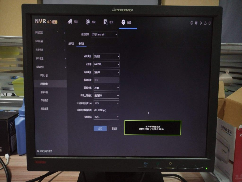

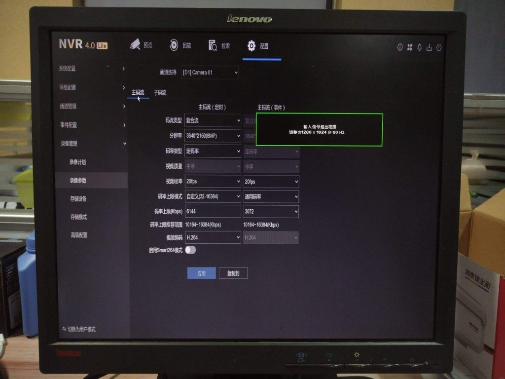

b) 调整视频编码为H264
需要通过给录像机连接显示器设置,既要改主码流,也要改子码流。

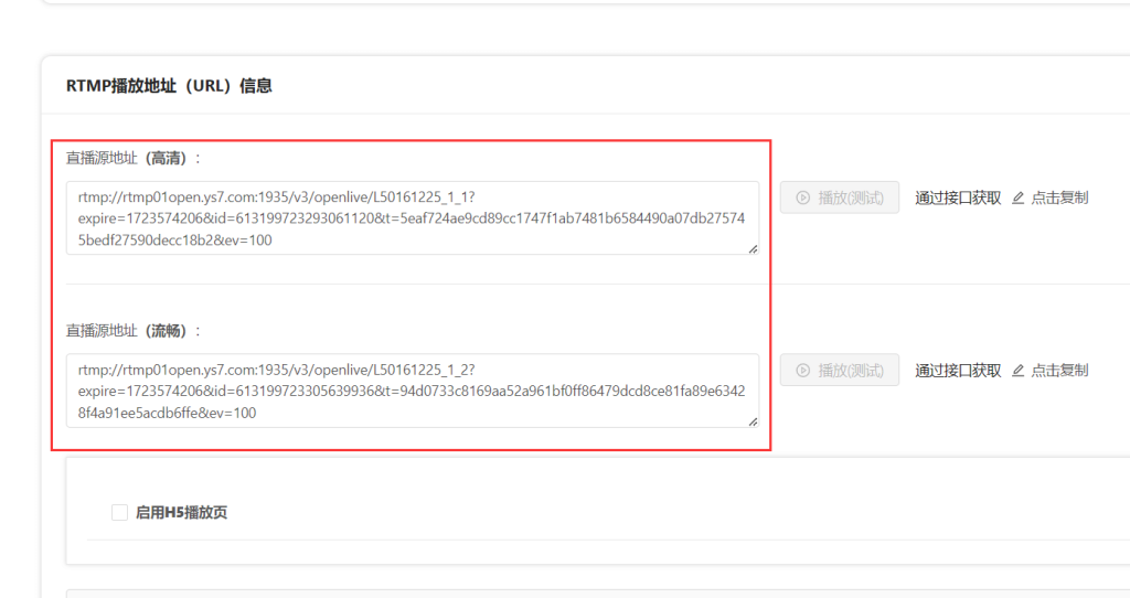

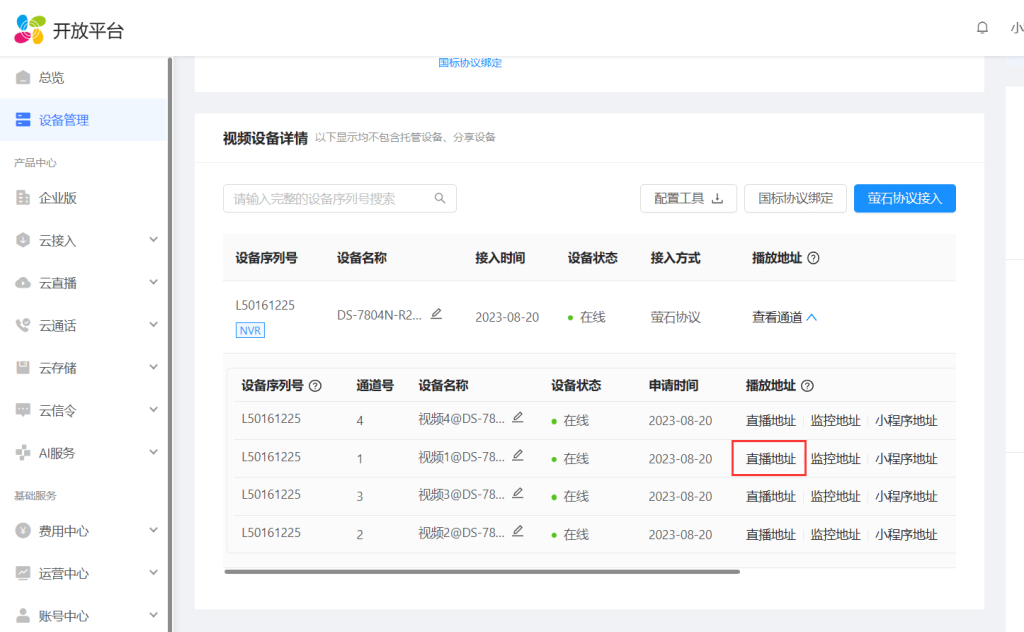

c) 登录萤石开放平台,获得RTMP协议地址
设备管理里选择对应通道的摄像头,点击直播地址。
滚动条往下拉,可以看到RTMP协议的播放地址。

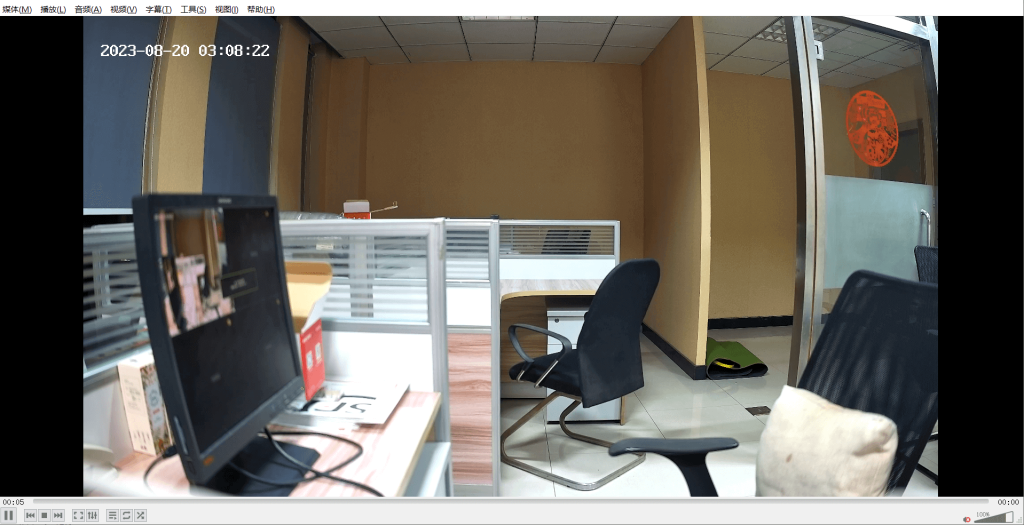

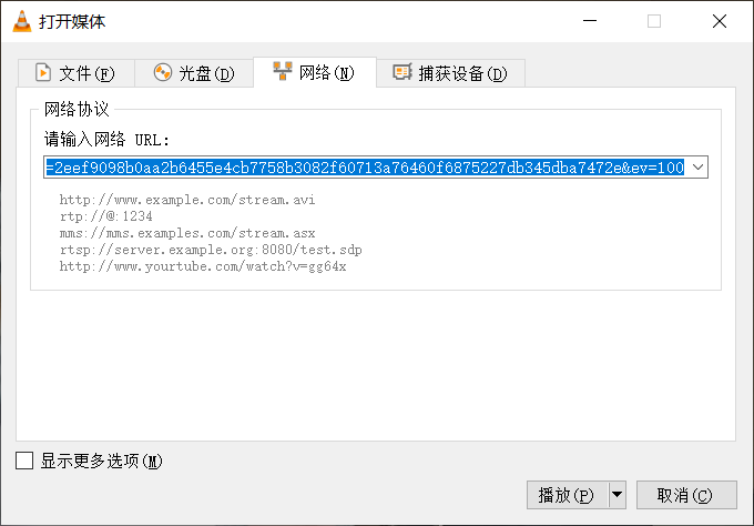

三、测试RTSP协议推流是否成功

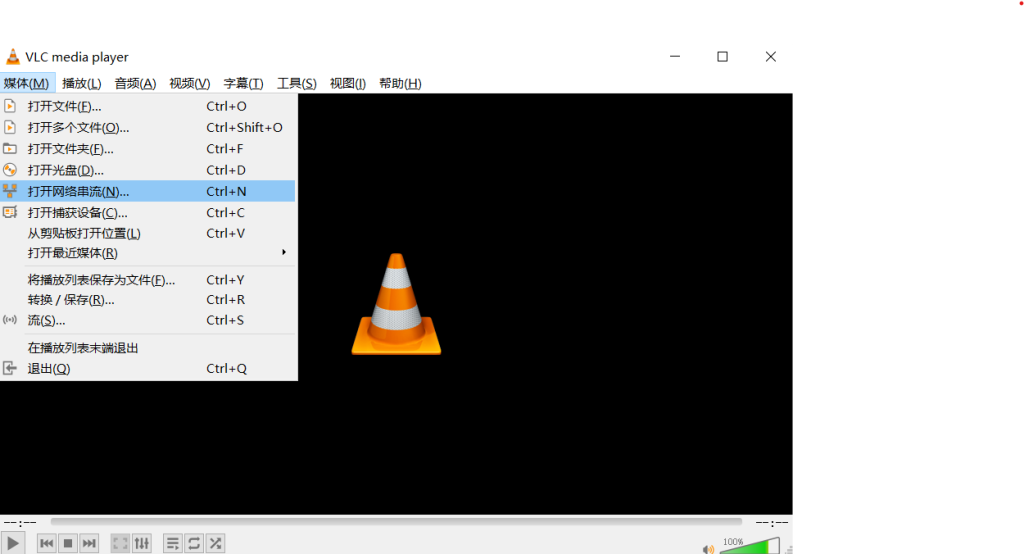

下载 VLC Media Player ,点击安装,安装好之后打开。
[媒体]>[打开网络串流]:输入RTSP协议的视频流地址URL
成功加载视频,测试成功,RTMP 流地址可用。
