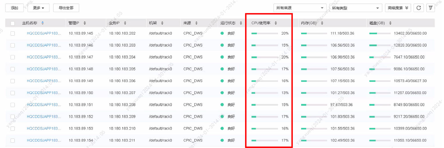

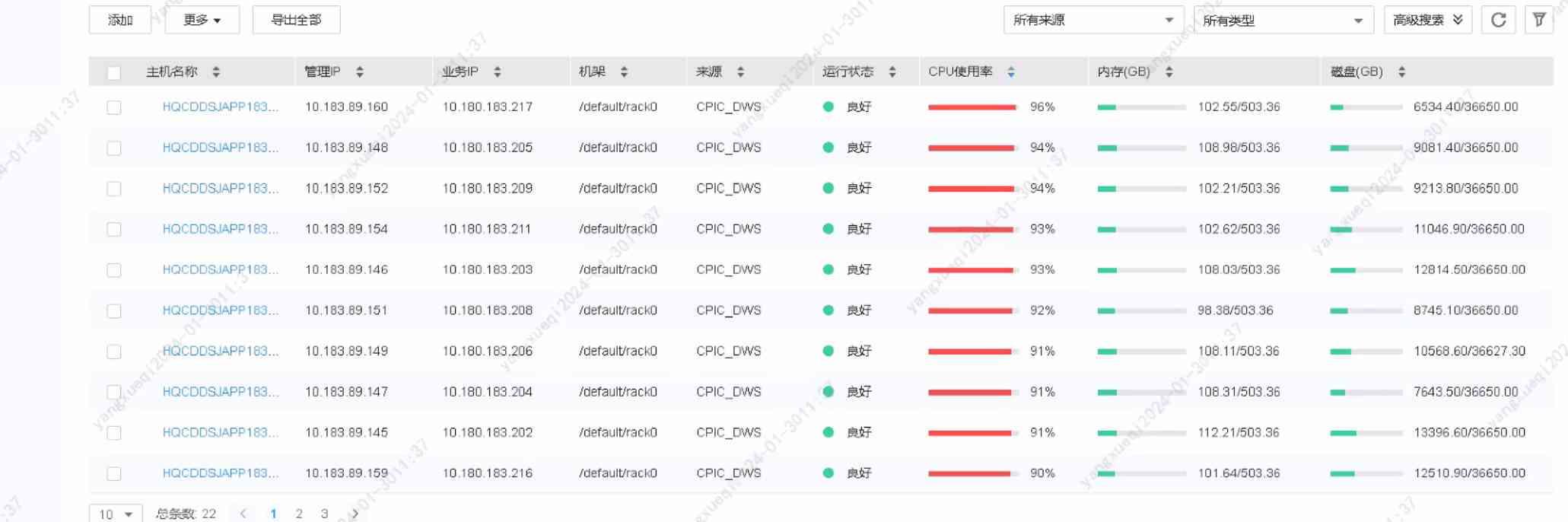

【问题描述】全节点CPU高
cke_8475.jpeg​
【处理方法】

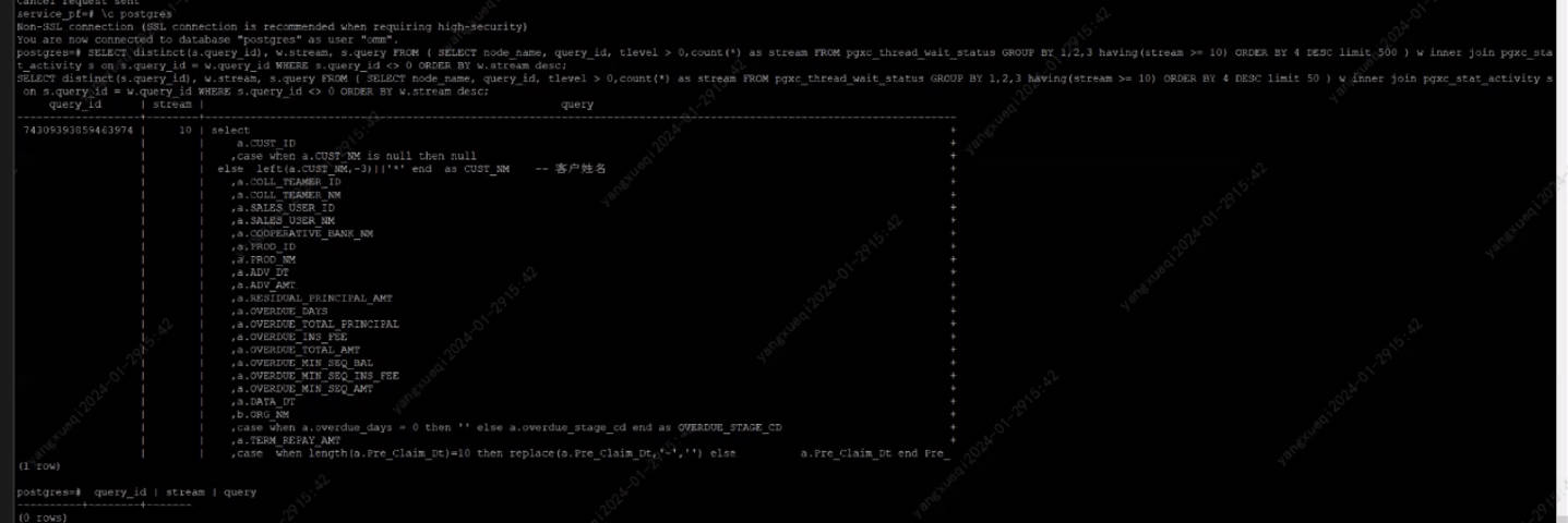

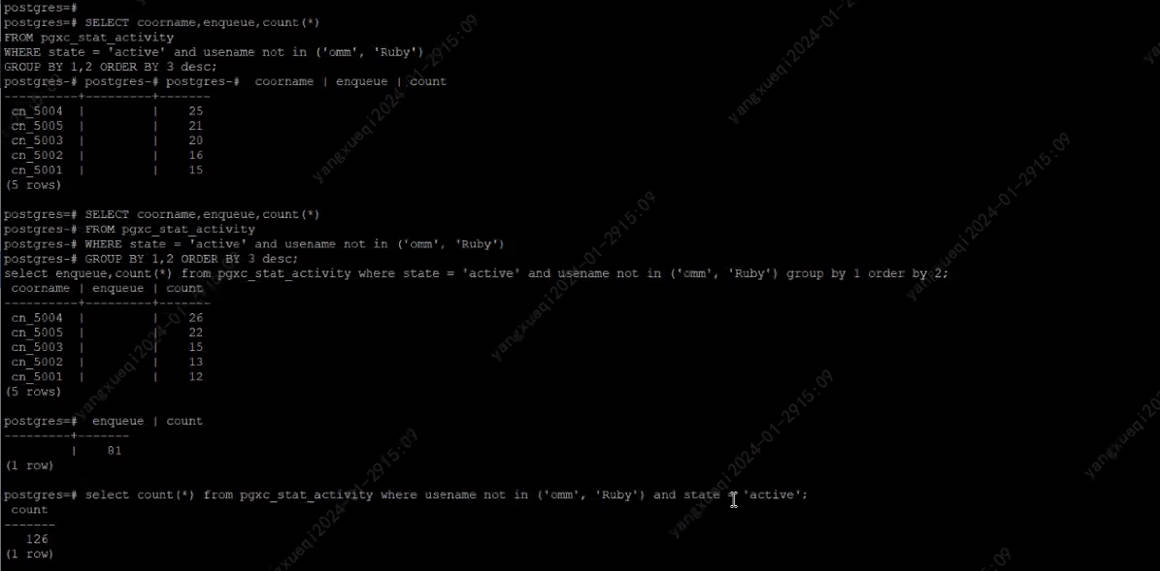

1.活跃语句100左右
cke_42333.jpeg​

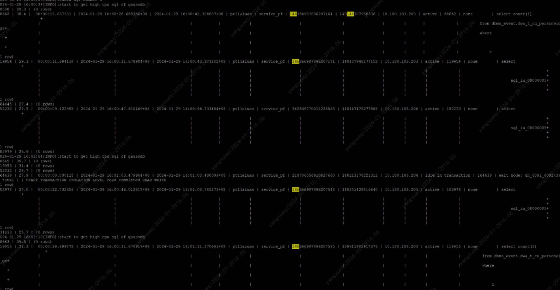

3.Cpuwatcher脚本占CPU的语句都在40以下
cke_46628.jpeg​

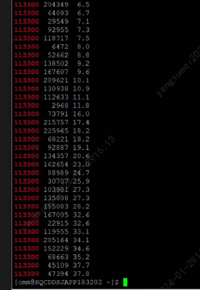

4.抓进程也抓不到高CPU的进程
ps H -eo pid,tid,pcpu|sort -n -k 3 |grep master
cke_48164.jpeg​

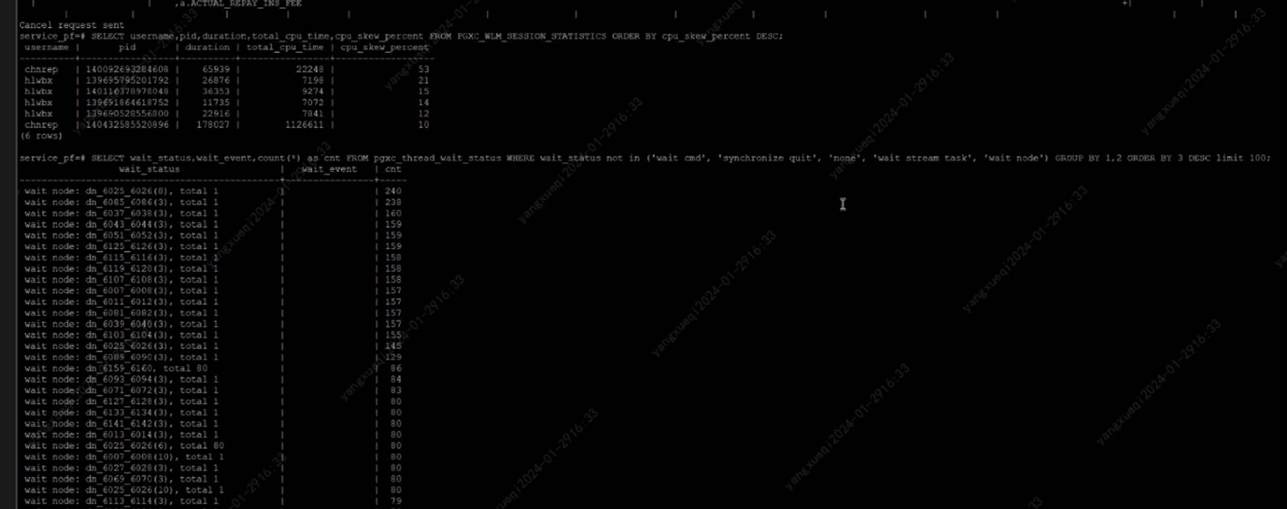

5.语句最长执行时间1hr;有线程等待和cpu倾斜:
cke_49768.jpeg​

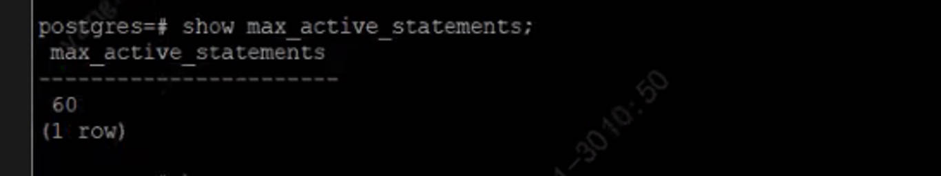

6.并发数60无改动
cke_51412.jpeg​

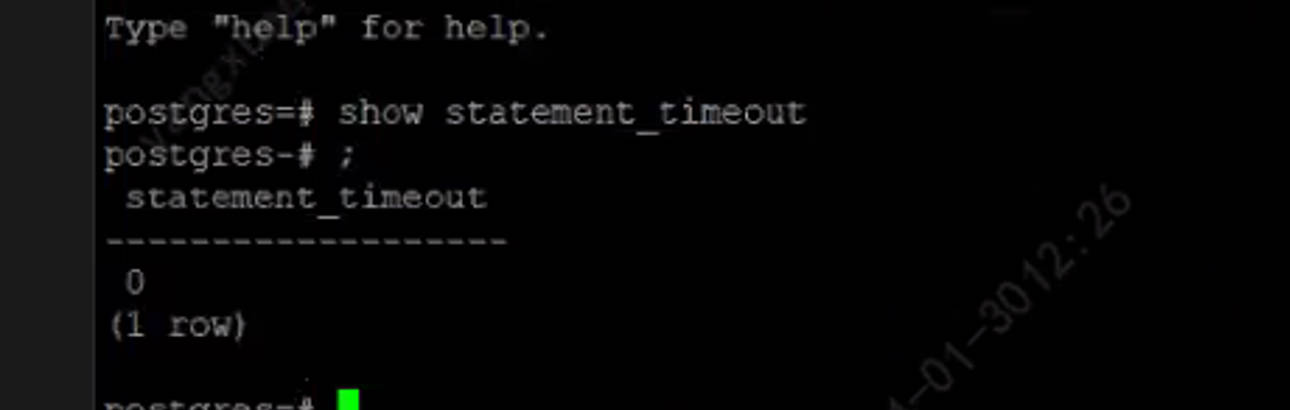

7.确认实时业务为短查询高并发语句,且在CPU高时期出现大量超时告警;查询dws的超时告警设置,发现数值为0,说明告警为客户外部程序设置,执行超过时间4s触发告警,与dws无关。因此告警后语句仍然正常执行。
cke_53133.jpeg​

10. 查询实时查询的业务库的表数量,900+,全部做ANAYLZE后CPU降至20%以下:
本问题中导致CPU高的根因为业务库中的900多个表中有个别或者部分表的统计信息不完整,导致执行计划选择了更消耗CPU的执行方式,导致了CPU高;但是由于都是快查询高并发语句(执行4s即为慢语句);因此抓不到异常SQL。
cke_60672.jpeg​
