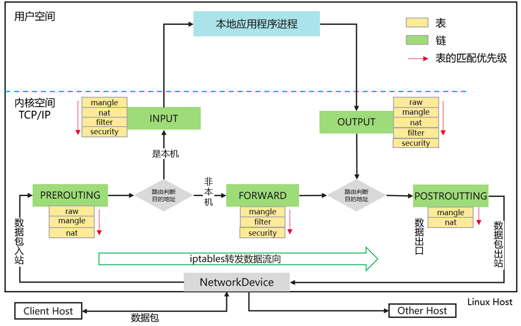

下图为数据包到达linux主机网卡后,内核如何处理数据包的大致流程

  • 如果规则来自不同表,通过表的优先级确定链的优先级: 比如完整的PREROUTING链中有来自raw表、mangle表、nat标的PREROUTING链规则,通过表优先级 (raw>mangle>nat>filter>security) 区分优先级。所以一个报文发送到某台虚拟机后,被虚拟机网卡接收,会进入的虚拟机网络协议栈处理,先经过PREROUTING链处理,具体来说先走raw表的PREROUTING规则、再走mangle表、最后在走nat表PREROUTING规则。
  • 如果规则来自同一个表,则按规则插入表的顺序自上而下。
数据报文进/出节点经过哪些规则
  • 对于客户端来说,发送报文过程
    先进入OUTPUT链处理(raw、mangle、nat、filter、security表对应的PREROUTING规则依次匹配),如果没有被拦截则根据路由选择出网口,再进入POSTROUTING链处理(mangle、nat表对应的POSTROUTING规则依次匹配),最后从网卡出去
  • 对于服务端来说,接收报文过程
    先进入PREROUTING链处理(raw、mangle、nat表对应的PREROUTING规则依次匹配),根据路由判断数据报文发给本机,报文进入INPUT链处理(mangle、nat、filter、security表对应的INPUT规则依次匹配),如果没有被拦截则报文被应用程序处理
  • 对于转发场景,转发报文过程
    先进入PREROUTING链处理(raw、mangle、nat表对应的PREROUTING规则依次匹配),根据路由判断数据报文不是发给本机,报文进入FORWARD链处理(mangle、filter、security表对应的FORWARD规则依次匹配),如果没有被拦截则进入POSTROUTING链处理(mangle、nat表对应的POSTROUTING规则依次匹配),最后从网卡出去

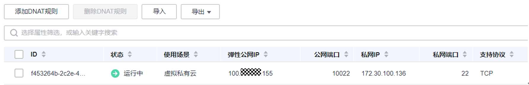

DNAT(目的地址转换) 主要用于修改数据包目的地址和端口路由器,一般在nat表中的PREROUTING链中增加规则:接收到数据包后,将目的地址和目的端口根据转换规则修改为实际的内网地址,规则需要提前在路由器上手动添加,如下图:将访问公网ip 100...155:10022的数据包转发给内网设备172.30.100.136:22
