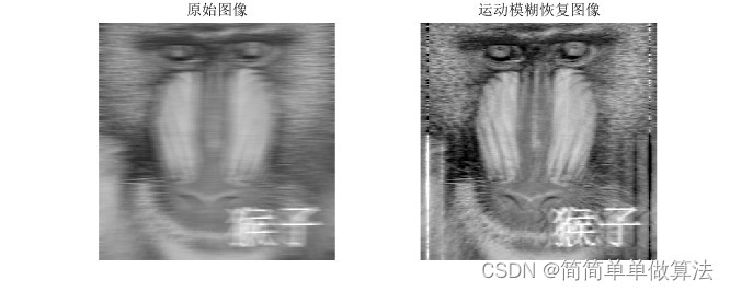

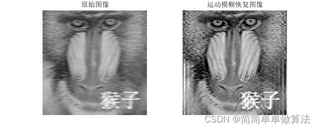

1.算法运行效果图预览

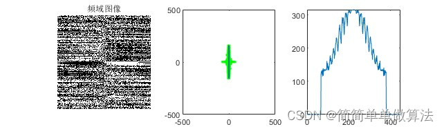

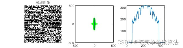

%获取角度
img_fft2 = img_fft2/max(max(img_fft2));% 归一化处理
[Rr,Cc]  = size(img_fft2);% 获取频谱尺寸
img_x    = zeros(1,Rr*Cc); % 初始化x坐标数组
img_y    = zeros(1,Rr*Cc);% 初始化y坐标数组
idx      = 0;
for i1 = 1:Rr% 遍历频谱的每一个像素
    for j1 = 1:Cc
        if img_fft2(i1,j1) > 0.0005% 如果像素值大于阈值
           idx        = idx+1;    % 计数器加1
           img_x(idx) = i1+1-Rr/2;% 计算x坐标
           img_y(idx) = j1+1-Cc/2;% 计算y坐标
        end
    end
end
% 对x和y进行线性拟合,获取拟合参数p和统计信息s
[p,s] = polyfit(img_x,img_y,1);
% 如果拟合的残差平方和大于4500
if s.normr>4500
    % 交换x和y再次进行拟合
    [p,s] = polyfit(img_y,img_x,1);
    % 计算角度(弧度转角度)
    Angles= atan(p(1))/pi*180;
    % 调整角度值
    Angles= 90-Angles;
    % 如果角度小于0度  % 加上180度
    if Angles<0
       Angles = Angles+180;
    end
    % 使用拟合参数计算y的拟合值
    y_fit = polyval(p,img_x);
    subplot(132)
    plot(-img_y,img_x,'g.',img_x,-y_fit,'b');
else
    Angles = atan(p(1))/pi*180;% 计算角度(弧度转角度)
    if Angles < 0% 如果角度小于0度
       Angles = Angles +180;% 加上180度
    end
    y_fit = polyval(p,img_x);%求拟合后的y值;
    subplot(132)
    plot(-img_y,img_x,'g.',-y_fit,img_x,'b');
end
