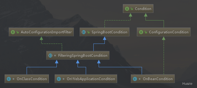

在开始本篇内容之前,我们再次来回顾一下上篇博文介绍的 AutoConfigurationImportFilter 的源码和相关的类图:
@FunctionalInterface
public interface AutoConfigurationImportFilter {
	// 自动配置组件的过滤匹配
	boolean[] match(String[] autoConfigurationClasses, AutoConfigurationMetadata autoConfigurationMetadata);
通过上面的关联类图,我们可以看到 AutoConfigurationImportFilter 接口实际上是由抽象类 FilteringSpringBootCondition 来实现的,另外翻看它的源码,该抽象类还定义了一个抽象方法 getOutcomes ,然后 OnBeanCondition、OnClassCondition、OnWebApplicationCondition 继承该抽象类,实现 getOutcomes 方法,完成实际的过滤匹配操作。

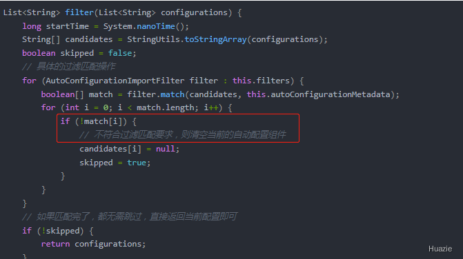

上述代码中,我们可以看到,将 getOutcomes 方法返回结果转换成布尔数组的循环逻辑中有一段代码如下:
match[i] = (outcomes[i] == null || outcomes[i].isMatch());
这里是将返回结果转换成布尔值,分别是:
  • 如果匹配结果为 null ,认为符合匹配要求, 设置 match[i] = true;
  • 如果匹配结果不为 null,并且 匹配对象的 isMatch == true,也认为符合匹配要求, 设置 match[i] = true;
这个时候,我们就能理解 上篇博文讲到的 不符合过滤匹配要求,则清空当前的自动配置组件 的逻辑:
