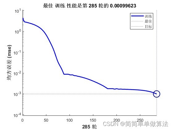

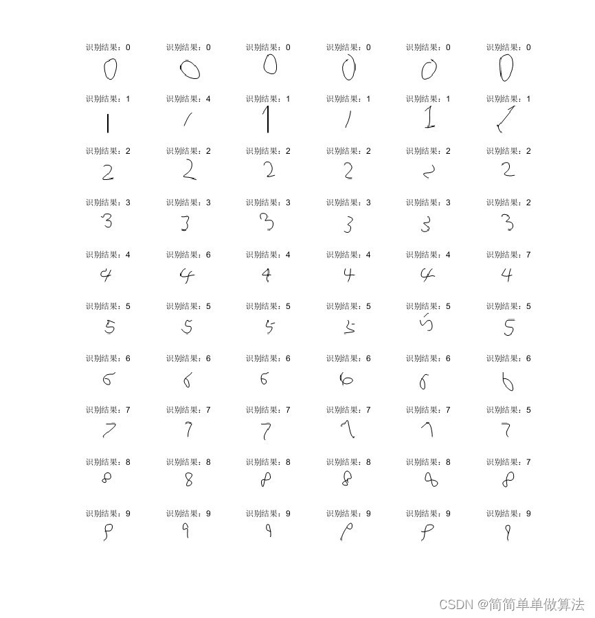

1.算法运行效果图预览

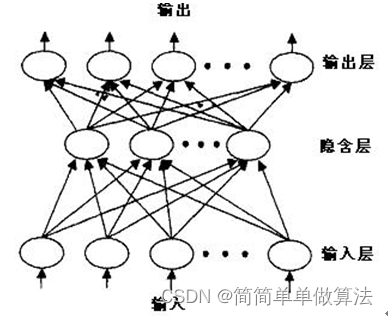

       BP网络是神经网络的一个分支,又称为多层感知或误差信号反馈网络。它是目前较流行的,应用最广的神经网络模型。BP网络是一种有教师的学习网络,其主要特点是能够实现从n到m维的非线性映射,它还可以采用梯度下降法实现快速收敛。如图所示为BP网络示意图。
4.部分核心程序
filename = dir('images\*.bmp');     %图像文件格式
load BP.mat
filename = dir('test\*.bmp');     %图像文件格式
%测试集测试
figure;
for k=1:60
    filename(k).name
    p(1:256,1)=1;                %初始图像二值化像素
    p1=ones(16,16);
                 %加载训练好的网络
    x=imread(filename(k).name);
    bw=im2bw(x,0.5);              %二值化
    [i,j]= find(bw==0);           %寻找数字所在的像素索引
    imin=min(i);                  %求取数字像素占据空间的最小行索引
    imax=max(i);                  %求取数字像素占据空间的最大行的索引
    jmin=min(j);                  %求取数字像素占据空间的最小列的索引
    jmax=max(j);                  %求取数字像素占据空间的最大列的索引
    bwl=bw(imin:imax,jmin:jmax);  %把图像由39×39缩放为实际数字像素所需的空间
    rate=16/max(size(bwl));       %求取放大比率
    bwl=imresize(bwl,rate);       %按比率放大图像
    [i,j]=size(bwl);              %求取行列数
    i1=round((16-i)/2);           %取整
    j1=round((16-j)/2);
    p1(i1+1:i1+i,j1+1:j1+j)=bwl;  %图像从右向暂存
    p1=-1.*p1+ones(16,16);        %将图像反色
    for m=0:15                    %样本特征存于输入矢量
         p(m*16+1:(m+1)*16,1)=p1(1:16,m+1);
    end
    [a,Pf,Af]=sim(net,p);      %测试
    subplot(10,6,k);
    imshow(x);                 %显示原始图像
    a=round(a);                %显示识别结果
    title(['识别结果:',num2str(a)]);
end
