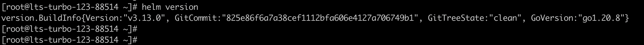

  1. 建议采用 helm v3.5+ 来安装 Kruise
    如果当前节点上没有helm cli 可以参考如下命令进行helm的安装配置
    wget https://get.helm.sh/helm-v3.13.0-linux-amd64.tar.gz
    tar -zxvf helm-v3.13.0-linux-amd64.tar.gz
    mv linux-amd64/helm /usr/local/bin/

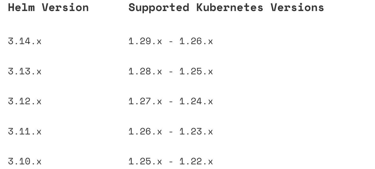

    注意helm的版本和k8s的版本有兼容关系,由于演示集群的版本是1.25的kubernetes,所以最高只能安装v3.13的helm。helm与k8s 兼容关系参考:

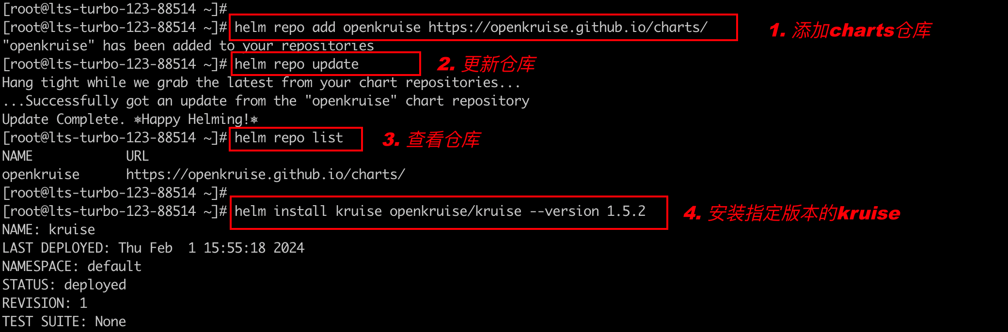

  1. 安装openkruise
    # 首先添加 charts 仓库
    $ helm repo add openkruise https://openkruise.github.io/charts/
    # 更新仓库
    $ helm repo update
    # 安装最新版本的openkruise
    $ helm install kruise openkruise/kruise --version 1.5.2

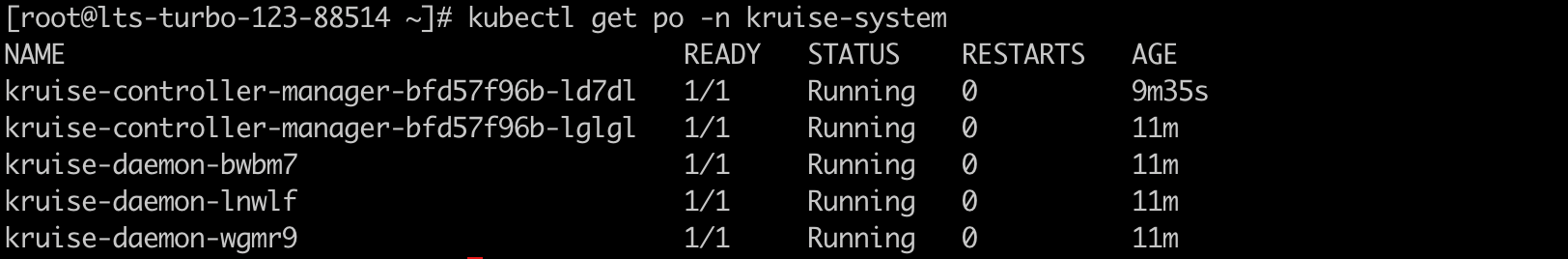

    确认安装成功与否:
    kubectl get po -n kruise-system
    应用部署完成后会在 kruise-system 命名空间下面运行 2 个 kruise–controller-manager 的 Pod,它们之间采用 leader-election 的方式进行选主,同一时间只有一个提供服务,达到高可用的目的。此外还会以 DaemonSet 的形式启动 kruise-daemon 组件,主要负责镜像预热等能力。

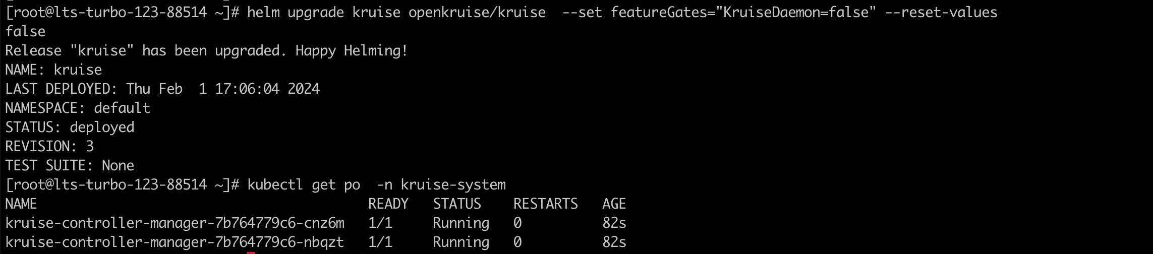

    如果不需要镜像镜像预热、原地升级等能力,则可以关闭kruise-daemon特性能力,节省集群资源使用量。
    参考命令: helm upgrade kruise openkruise/kruise --set featureGates="KruiseDaemon=false" --reset-values
    可以发现kruise-daemon组件已不再部署

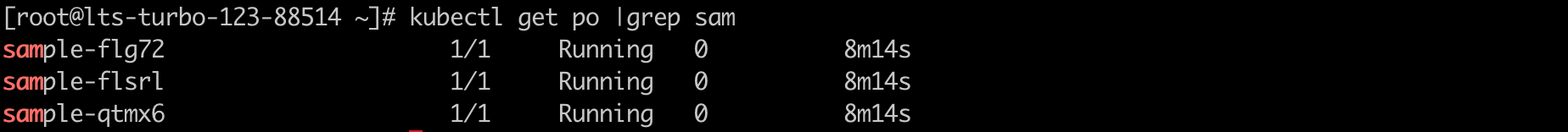

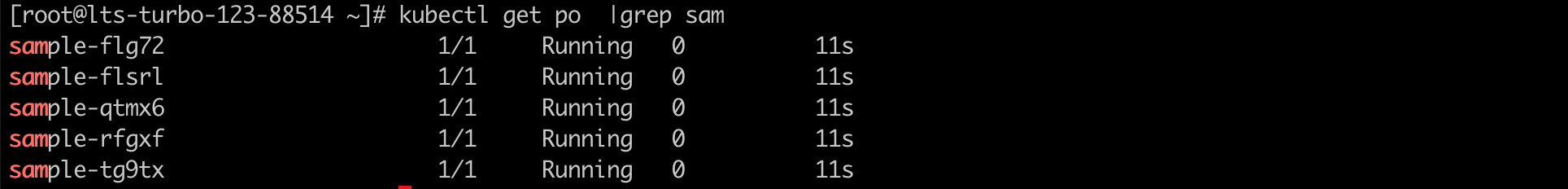

  1. 指定Pod缩容,CloneSet 允许用户在缩小 replicas 数量的同时,指定想要删除的 Pod 名字
    如果此时需要缩容pod sample-tg9tx 和 sample-rfgxf,可以修改cloneset配置:

    可以发现CloneSet已经缩容,指定的实例已经被删除。未指定的实例继续保留。
