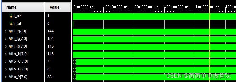

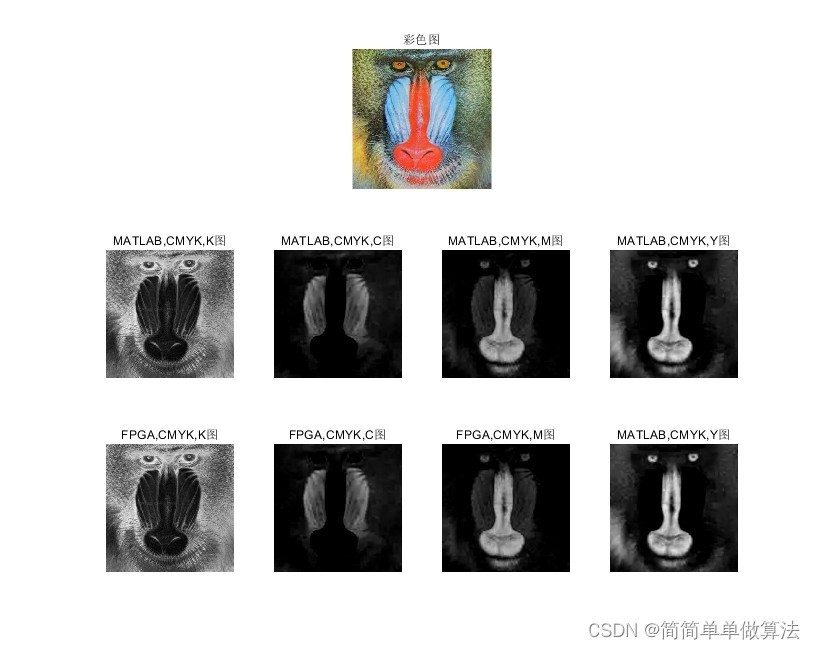

1.算法运行效果图预览
将仿真结果导入到matlab中,得到如下对比结果:
