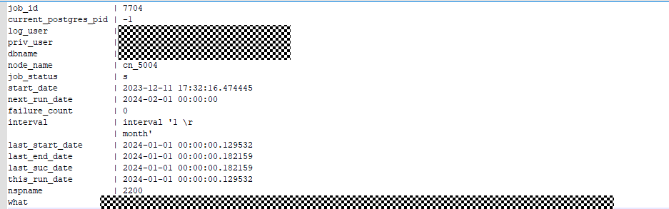

【任务状态判断】

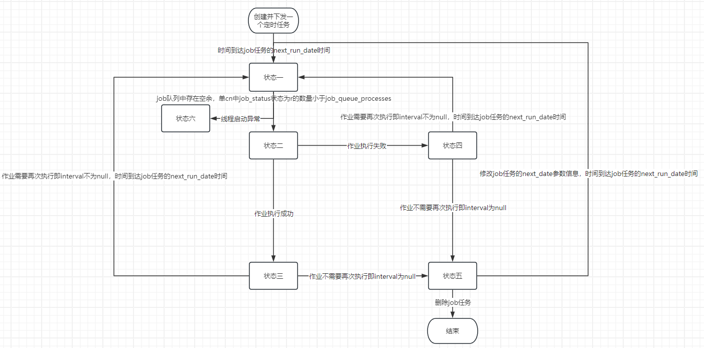

job任务状态主要通过job_status来判断其当前状态,通过interval和next_run_date判断下次是否继续执行,其总体流程如下:

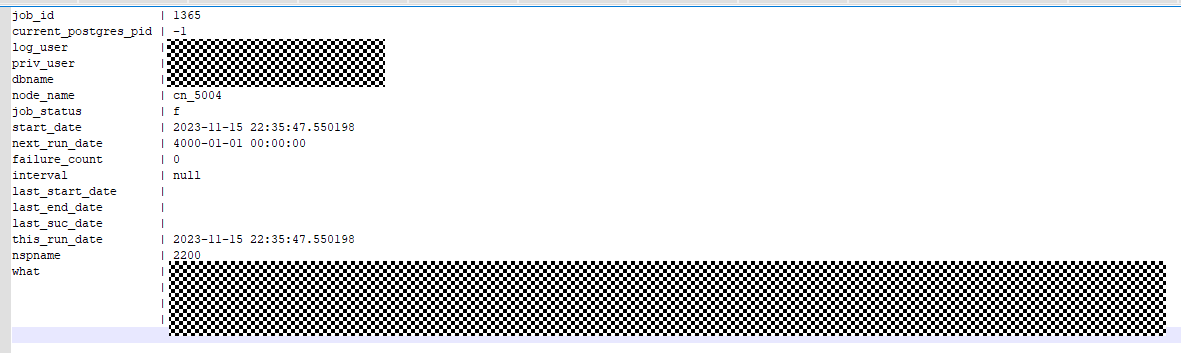

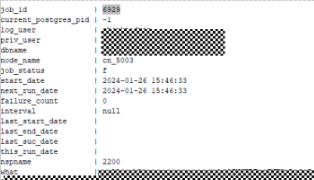

状态一:当时间到达job任务的next_run_date时间,job任务会进入任务队列,单个cn的job并发上限受到job_queue_processes的 限制,默认为10,超出该限制的任务会进行排队,此时job_status即任务的状态为f,start_date为创建job时传入的开始时间参数,start_date和next_run_date的值都为空,this_run_date的值也为空(当开始执行时该字段会进行刷新)。
可以通过如下SQL筛选处于该状态的job:select * from pg_job where job_status='f' and this_run_date is null;
状态二:当job排到队开始执行时,job_status即任务的状态会刷新为r,current_postgres_pid刷新为运行此任务的postgres线程ID,start_date和this_run_date会刷新为当前时间,若下次不执行next_run_date刷新为'4000-01-01 00:00:00',若下次继续执行则next_run_date刷新为下一次执行的时间。
可以通过如下SQL筛选处于该状态的job:select * from pg_job where job_status='r';
状态三:当前作业执行成功后若下一次继续执行则,job_status即任务的状态会刷新为s,failure_count连续失败次数置0,this_run_date会刷新为当前时间,若下次不执行next_run_date刷新为'4000-01-01 00:00:00',若下次继续执行则next_run_date刷新为下一次执行的时间。
可以通过如下SQL筛选处于该状态的job:select * from pg_job where job_status='s';

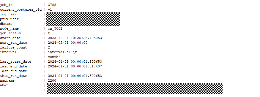

状态四:当前作业执行失败后后若下一次继续执行则,job_status即任务的状态会刷新为f,failure_count连续失败次数比之前加1,this_run_date会刷新为当前时间,若下次不执行next_run_date刷新为'4000-01-01 00:00:00',若下次继续执行则next_run_date刷新为下一次执行的时间。
可以通过如下SQL筛选处于该状态的job:select * from pg_job where job_status='f' and last_start_date is not null;

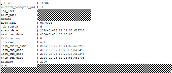

状态五:若作业上一次执行完后不继续执行,job_status即任务的状态会刷新为d,next_run_date刷新为'4000-01-01 00:00:00';
可以通过如下SQL筛选处于该状态的job:select * from pg_job where job_status='d';
状态六:作业线程启动时太慢被杀掉或者集群或者节点状态异常导致job线程丢失,此时作业的job_status为f 且last_end_date和last_suc_date为空,我们可以登录后台,搜索对应cn日志,zgrep 'job_id: xxx',在该日志文件中若找到如job worker with job id:xxx took too long time to start ,so canceled it
可以通过如下SQL筛选处于该状态的job:select * from pg_job where job_status='f' and;
