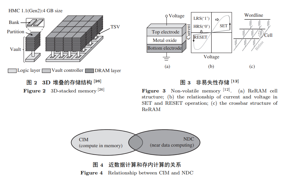

根据存储介质的不同,存内计算芯片可分为基于传统存储器和基于新型非易失性存储器两种。传统存储器包括SRAM, DRAM和Flash等;新型非易失性存储器包括ReRAM、PCM、FeFET、MRAM等。其中,距离产业化较近的是基于NOR Flash和基于SRAM的存内计算芯片。虽然基于各类存储介质的存算一体芯片研究百花齐放,但是各自在大规模产业化之前都仍然面临一些问题和挑战。存算一体技术在产业界的进展同样十分迅速,国内外多家企业在积极研发,例如我国台湾的台积电,韩国三星、日本东芝、美国Mythic,国内的知存科技等。

内存计算架构与技术
内存计算技术是一个宏观的概念, 是将计算能力集成到内存中的技术统称. 集成了内存计算技 术的计算机系统不仅能直接在内存中执行部分计算, 还能支持传统以 CPU 为核心的应用程序的执行. 区别于内存计算, 存算一体芯片将存储与计算相结合, 是一种 ASIC (application-specific integrated circuit) 芯片, 常用于嵌入式设备中, 针对一类特定的应用设计, 不能处理其他应用程序  . 内存计算包括两大类: 近数据计算和存内计算. 两者的关系如图所示, 它们在形式上不同, 但是在特 定场景下可以融合设计. 近数据计算和存内计算的最大区别就是: 近数据计算的计算单元和存储单元

NVM 的寿命有限, 例如 PCM 的 SLC (single level cell, 一个 cell 只能存 0 或 1, 即一个比特位) 的 寿命只有 107 ∼ 108 , ReRAM 的 SLC 的寿命只有 107 ∼ 109  . MLC (multi-level cell, 一个 cell 能存多个比特位) 的寿命问题更加严重, 通常只有 104 ∼ 105 次写, 甚至更低. 对于传统 NVM 存储, 磨 损均衡是延长寿命的有效方法. 磨损均衡算法通过每隔一段时间改变逻辑地址到物理地址的映射, 使 得写操作在整个 NVM 中均衡. 然而这种方法在基于 NVM 的存内计算中并不适用, 因为存储于 NVM 中的数据还直接用作计算. 如果直接使用传统的磨损均衡算法交换数据所存储的位置, 计算结果将是 错误的. 该问题由器件相关问题引起, 除了选择和配置合适的器件外, 还可以通过上层设计来缓解, 例 如应用中算法的设计和内存控制器的设计等. ISAAC [40] 通过在片上加 eDRAM 减少对 NVM 的写. IBM 的研究人员 [45] 通过用 CMOS+PCM 做一个 cell 的方式, 使寿命的 CMOS 单元承受频繁的更新操作. Long-live-time [60] 提出了一种针对神 经网络训练的 CIM 硬件寿命延长方法, 通过改变神经网络权值更新方法 (每次选误差最大的行更新 而不是全部更新), 再结合行粒度的磨损均衡算法, 延长基于 NVM 的存内计算硬件的寿命. 我们正在 进行的工作将神经网络和 NVM 的特点综合考虑, 从而延长基于 NVM 的存内计算硬件寿命. 针对其 余应用的 NVM 存内计算硬件寿命的延长方法仍待探究。
