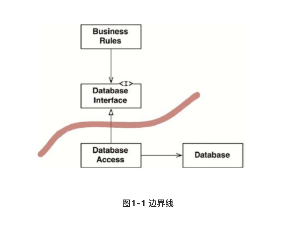

边界线应该画在那些不相关的事情中间。GUI与业务逻辑无关,所以两者之间应该有一条边界线。
BusinessRules 是通过 DatabaseInterface 来加载和保存数据的。而 DatabaseAccess 则负责实现该接口,以及其与 Database 的交互。
所以边界应该穿过继承关系,在 DatabaseInterface 之下,如下图:
