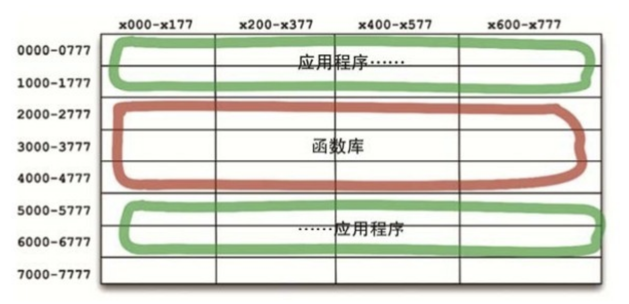

重定位技术
问题描述:应用程序代码的大小超出这个内存范围。
解决方案:生成可重定位的二进制文件。
方案原理:程序员修改编译器输出文件的二进制格式,使其可以由一个智能加载器加载到任意内存位置。
技术:链接加载器,可以将程序切分成多个可被分别编译、加载的程序段。
图1-1:应用程序内存布局

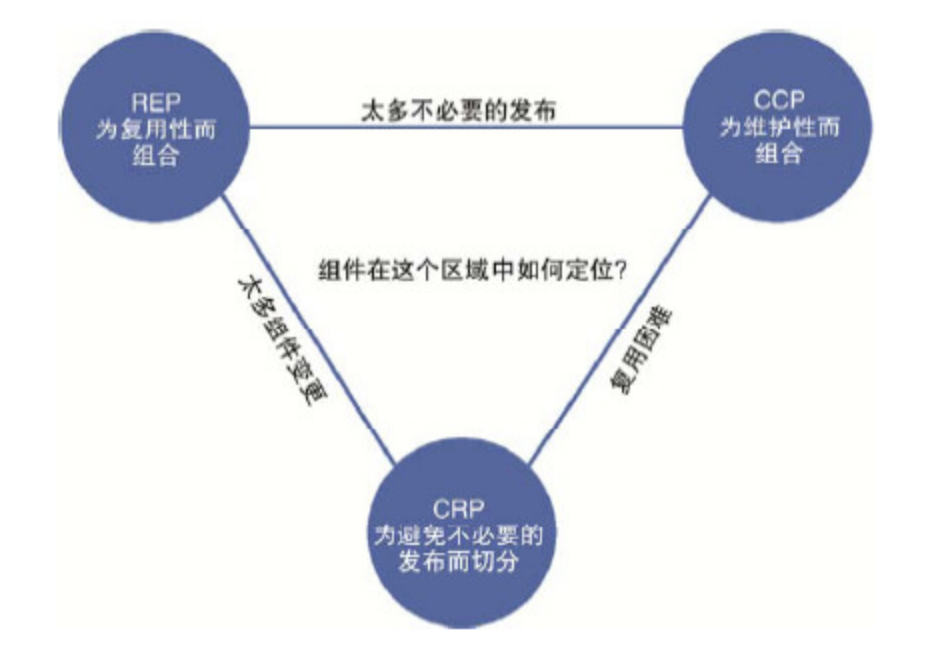

组件聚合
构建组件相关的基本原则:
  • REP:复用/发布等同原则。该原则内容为:软件复用的最小粒度应等同于其发布的最小粒度。
  • CCP:共同闭包原则。该原则指导程序员将那些会同时修改且为相同目的而修改的类放到同一个组件中,而将不会同时修改且不会为了相同目的而修改的那些类放到不同的组件中。
  • CRP:共同复用原则。该原则指出:不要强迫一个组件的用户依赖他们不需要的东西。
组件聚合张力图
如上图为组件聚合张力图,该图描绘了三个原则彼此间的关系。
REP和CCP原则是黏合性原则,它们会让组件变得更大,而CRP原则是排除性原则,它会尽量让组件变小。软件架构师的任务就是要在这三个原则中间进行取舍。
