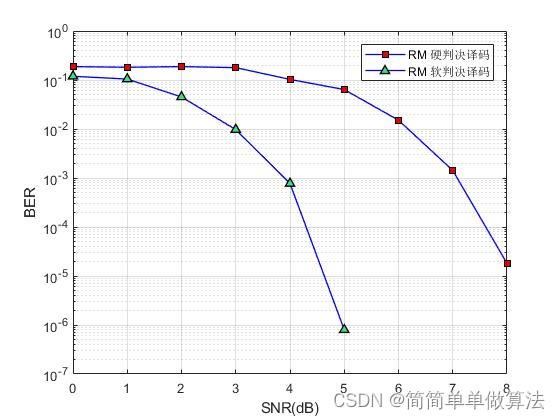

1.算法运行效果图预览

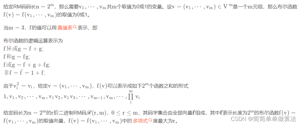

       Reed-Muller码 (RM码) 可依赖布尔函数(Boolean Functions)进行定义。
       在RM码的译码过程中,通常有两种方法:RM硬判决译码和RM软判决译码。这两种译码方法的主要区别在于它们处理接收信号的方式。
  1. RM硬判决译码:
在硬判决译码中,接收到的信号经过解调后,直接进行量化,将连续的信号幅度映射为离散的符号。
随后,这些离散符号被送入RM译码器进行译码操作。
由于在硬判决过程中丢失了部分接收信号的信息,因此硬判决译码的性能通常较软判决译码差一些。
  1. RM软判决译码:
与硬判决译码不同,软判决译码在处理接收信号时,保留了更多的信息。
在解调后,接收到的信号不仅包含符号信息,还包含关于信号质量的置信度信息(比如信号的幅度、相位等)。
这些额外的信息被送入RM译码器,可以用于更精确地恢复原始发送的信息。
通常,软判决译码的性能要优于硬判决译码,因为它更充分地利用了接收到的信号信息。
       总结来说,基于协作MIMO系统的RM编译码中,RM硬判决译码和RM软判决译码的主要区别体现在对接收信号的处理方式上。硬判决译码直接量化接收信号为离散符号,而软判决译码则保留更多信号信息,并将其用于译码过程。因此,一般而言,RM软判决译码具有更好的性能,但实现复杂度也可能相对较高。
