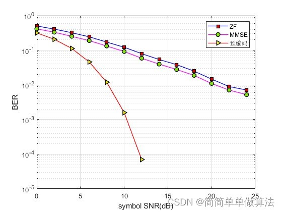

1.算法运行效果图预览

4.部分核心程序
% 信道矩阵
        H = Hmat;
        % 计算ZF预编码矩阵
        zf_P=H'*inv(H*H');
        % 计算缩放因子beta
        beta_zf=sqrt(es/norm(zf_P,'fro').^2);
        % 计算预编码矩阵
        P_zf=beta_zf*zf_P;
        % 开始循环,对每个数据符号进行处理
        for ik=1:num
            %产生QPSK调制信号
            Qpsk0=(sign(randn(T_num,1))+1i*sign(randn(T_num,1)));
            % 归一化信号功率
            u=sqrt(1/2)*Qpsk0;
            % 发送信号
            x_zf=P_zf*u;
            % 通过信道后的信号
            y_zf=H*x_zf;
            % 添加高斯白噪声
            y_zf=awgn(y_zf,SNR(ij),'measured');
             % 接收信号
            r_rxzf=1/beta_zf*y_zf;
            %对接收信号进行判决
            err_user=sign(real(r_rxzf))+1i*sign(imag(r_rxzf));
            %计算误比特数
            errs(1,ij)=errs(1,ij)+sum(((abs(err_user-Qpsk0)).^2)/4);
        end
    end
figure;
P1=semilogy(SNR,err1,'*-k');
grid on;
xlabel('symbol SNR(dB)');ylabel('BER');
legend('Users')
save R2.mat SNR err1
