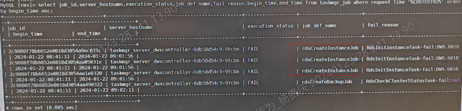

1、集群下发失败,首先查看失败任务为 RdsInitInstanceTask
2、此任务需要登录实例节点查看部署日志(如果实例被删除,则去cdk关闭needDeleteCluster参数后重启pod)

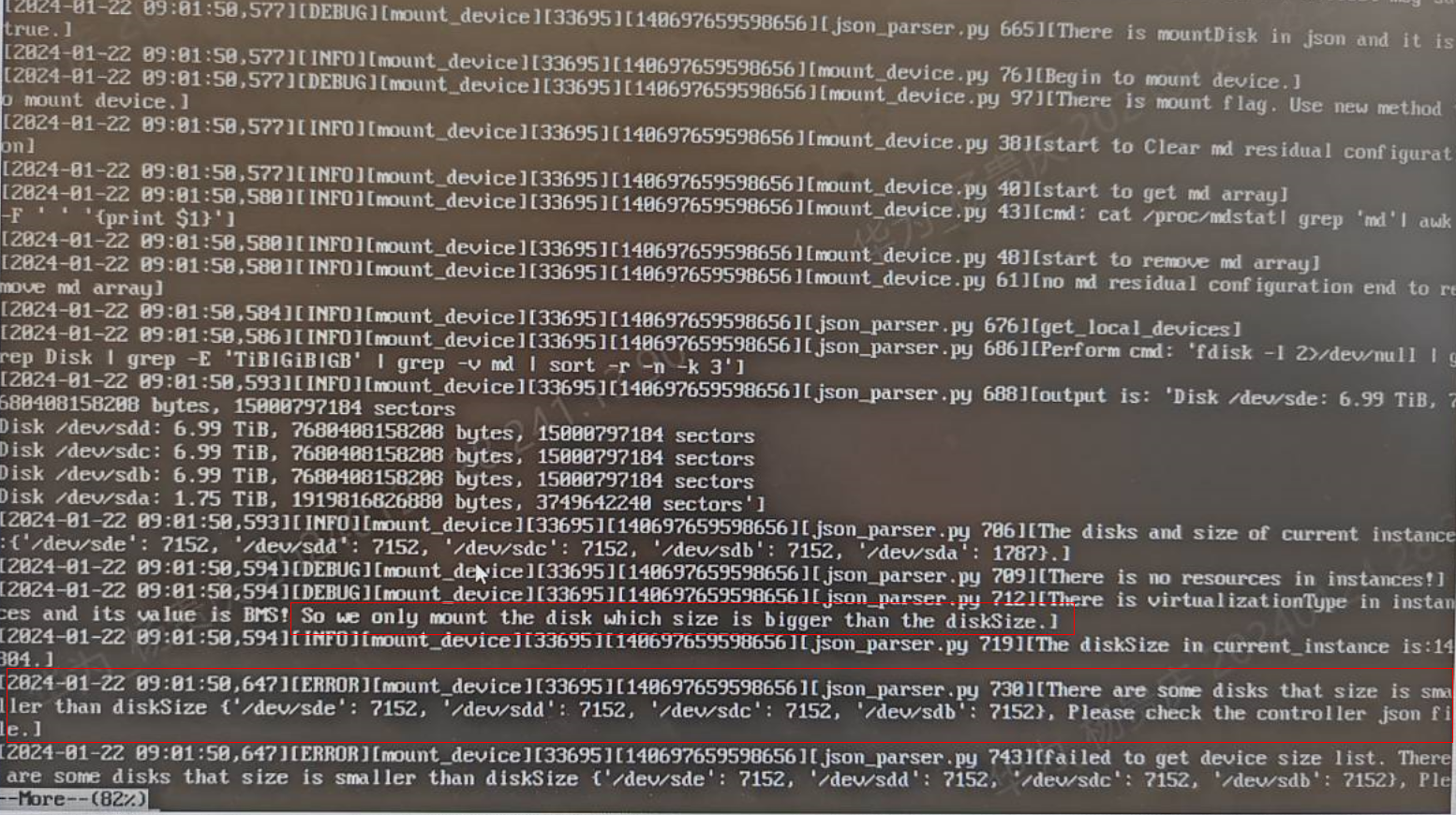

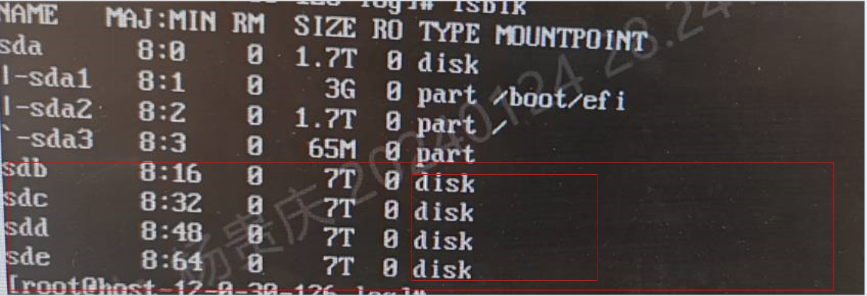

下面的日志显示bcde盘实际大小为7T,小于下发时选择的DWS规格对应磁盘大小,导致磁盘没有挂载到DWS的目录下
未挂载上
