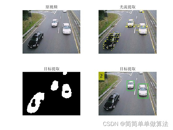

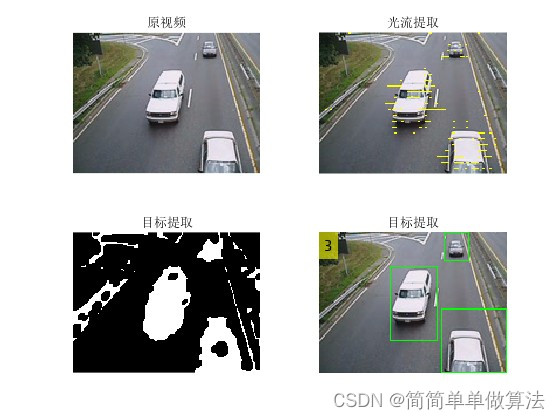

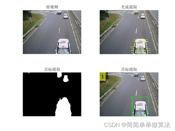

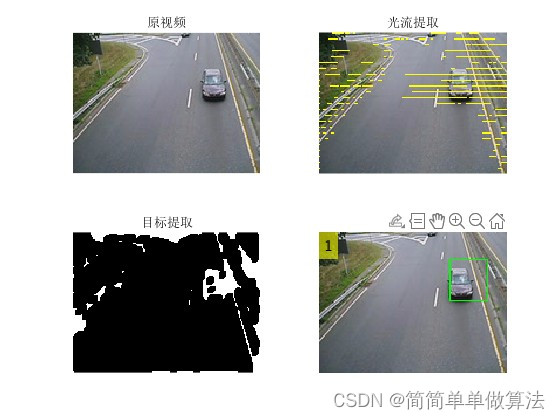

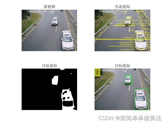

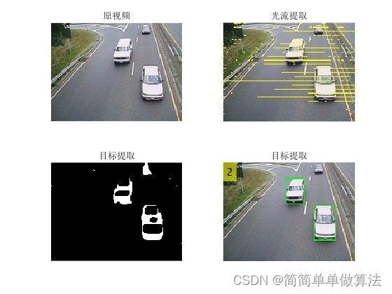

1.算法运行效果图预览
HS光流
LK光流

       在车辆检测计数应用中,Horn-Schunck光流法和Lucas-Kanade光流法各有优缺点。Horn-Schunck方法通过全局平滑约束能够获得较为鲁棒的光流估计,但在车辆边缘和细节处的估计可能不够准确。而Lucas-Kanade方法能够在局部范围内更准确地估计光流,但对于全局运动的估计可能较差。因此,在实际应用中,可以根据具体场景和需求选择合适的光流方法。
       为了进一步提高车辆检测计数的准确性,还可以结合其他计算机视觉技术,如背景建模、边缘检测、特征提取等。这些技术可以帮助更好地分离车辆与背景,准确地提取车辆边缘和特征,从而提高光流法估计的准确性。同时,还可以通过多帧图像间的关联和跟踪技术,实现车辆轨迹的连续检测和计数。这有助于克服光照变化、遮挡等挑战,提高车辆检测计数系统的鲁棒性和准确性。
