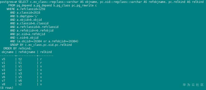

实际的局点中,用户的视图依赖关系肯定要比这复杂得多,本文仅讲解原理。对于上述的视图依赖关系,可以通过如下查询得出:
SELECT c.ev_class::regclass::varchar AS objname, pc.oid::regclass::varchar AS refobjname, pc.relkind AS relkind

其中倒数第二行的16384表示过滤掉系统对象,relkind表示上级依赖对象的类型,r说明依赖于基表,v表示依赖另一个视图。其查询结果如下:

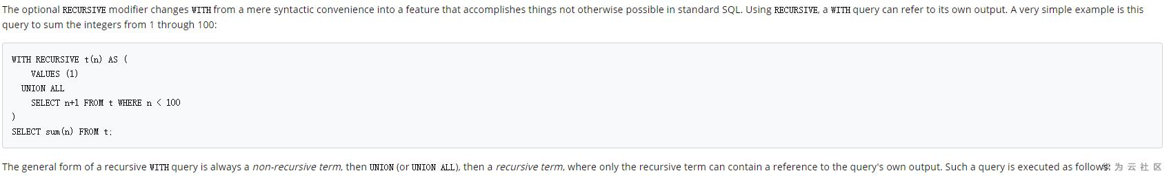

可见这种查询并不直观,只能通过肉眼分析得出递归的依赖关系,对用户并不友好。莫急,先将上述查询保存为视图,例如起名为PUBLIC.gs_view_dependency。接下来我们来学习一下with recursive语法的使用方法,从pg官网可以get到的知识是,WITH语句通常被称为通用表表达式(Common Table Expressions)或者CTEs。WITH语句作为一个辅助语句依附于主语句,WITH语句和主语句都可以是SELECT,INSERT,UPDATE,DELETE中的任何一种语句。WITH语句还可以通过增加RECURSIVE修饰符来引入它自己,从而实现递归:
WITH RECURSIVE语句包含了两个部分
(非递归部分)non-recursive term,即上图中的union all前面的部分
(递归部分)recursive term,即上图中union all后面的部分
执行步骤如下
执行non-recursive term。(如果使用的是union而非union all,则需对结果去重)其结果作为recursive term中对result的引用,同时将这部分结果放入临时的working table中
重复执行如下步骤,直到working table为空:用working table的内容替换递归的自引用,执行recursive term,(如果使用union而非union all,去除重复数据),并用该结果(如果使用union而非union all,则是去重后的结果)替换working table

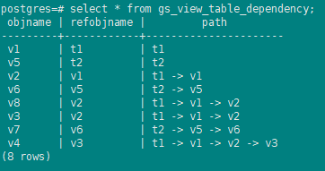

因此,整个CTE递归查询便可以写成:
WITH RECURSIVE get_view_dependency
AS
SELECT a.objname, a.refobjname, a.refobjname path FROM PUBLIC.gs_view_dependency a where a.relkind = 'r'
UNION ALL
SELECT b.objname, b.refobjname, cte.path ||' -> '|| b.refobjname path FROM PUBLIC.gs_view_dependency b
INNER JOIN get_view_dependency cte ON b.refobjname=cte.objname
SELECT * FROM get_view_dependency;
为了方便以后的使用,我们可以给它起个名字保存起来,例如CREATE VIEW PUBLIC.gs_view_table_dependency AS …。效果就是文章开头所示那样,便大功告成。
