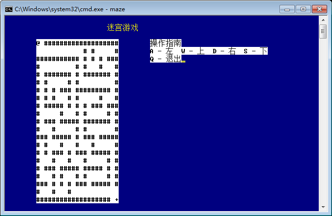

游戏运行时的截图如图14-1所示:
图 141 迷宫游戏截图

6. 输出迷宫状态
paintScreen()函数用来将更新过的迷宫数组输出到屏幕上,具体实现如下:
例程 1414 paintScreen()函数
1 void printScreen(const char grid[][WIDTH], int steps, char* message)
207 {
208     /* 计算右侧游戏信息的输出起始位置 */
209     const int RIGHT_START_POS = INDENT * 2 + HEIGHT;
210     setBackgroundColour(BACK_BLUE);
211     clearScreen();
212     /* 输出标题 */
213     setTextColour(FORE_YELLOW);
214     setCursorPos(HEIGHT / 2 + INDENT * 2, 1);
215     printf("迷宫游戏\n");
216     /* 输出整个迷宫 */
217     paintGrid(grid);
218     /* 输出操作指南 */
219     setBackgroundColour(BACK_WHITE);
220     setTextColour(FORE_BLACK);
221     setCursorPos(RIGHT_START_POS, 3);
222     printf("操作指南");
223     setCursorPos(RIGHT_START_POS, 4);
224     printf("A - 左 W - 上 D - 右 S - 下");
225     setCursorPos(RIGHT_START_POS, 5);
226     printf("Q - 退出");
227     /* 输出移动步数 */
228     if (steps > 0)
229     {
230         setCursorPos(RIGHT_START_POS, 7);
231         printf("已经移动了 %d 步。", steps);
232     }
233     /* 检查是否需要输出提示信息 */
234     if (message != NULL && strlen(message) > 0)
235     {
236         /* 输出提示信息 */
237         setBackgroundColour(BACK_WHITE);
238         setTextColour(FORE_RED);
239         setCursorPos(RIGHT_START_POS, 9);
240         printf("提示:%s\n", message);
241     }
242 }

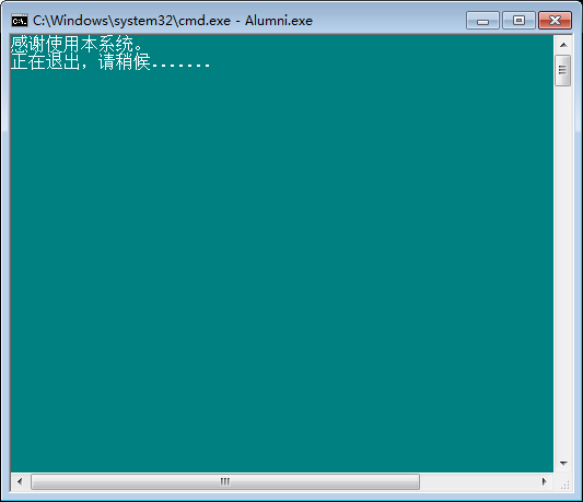

进入与退出同学录管理系统时,程序都会显示“请稍候”的提示,如图所示:
图 1416 “请稍候”
由于同学录管理系统启动与退出的速度很快,因此该提示并不是必要的。在这里实现此功能只是为了起到功能演示的作用。基本原理是输出每个“.”之后都调用Windows提供的API Sleep()函数停顿100毫秒,这样就能模拟出进度条前进的效果了。
进入系统时的代码如下:
例程 1425 enterSystem()函数
1 /* 进入系统 */
505 void enterSystem()
506 {
507     int i = 0;
508     printf("欢迎使用同学录管理系统!\n");
509     printf("正在进入系统,请稍候...");
510     fflush(stdout);
511     for (; i < 10; i++)
512     {
513         printf(".");
514         /* 延时函数,每次输出“.”之前停顿 0.1 秒 */
515         Sleep(100);
516     }
517     /* 清屏函数 */
518     system("cls");
519     /* 切换背景颜色 */
520     system("color 3f");
521 }
退出系统时的代码如下:
例程 1426 exitSystem()函数
1 /* 退出系统 */
522 void exitSystem()
523 {

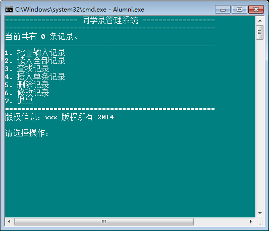

4. 系统菜单
menu()函数实现了显示系统操作菜单的功能和打印版权信息的功能,具体实现如下:
例程 1427 menu()函数
1 /* 输出系统菜单 */
538 void menu()
539 {
540     printf("================== 同学录管理系统 ==================\n");
541     printf("====================================================\n");
542     printf("当前共有 %d 条记录。\n", studentCount);
543     printf("====================================================\n");
544     printf("%d. 批量输入记录\n", BatchInput);
545     printf("%d. 读入全部记录\n", ReadAll);
546     printf("%d. 查找记录\n", Lookup);
547     printf("%d. 插入单条记录\n", Insert);
548     printf("%d. 删除记录\n", Remove);
549     printf("%d. 修改记录\n", Modify);
550     printf("%d. 退出\n", Exit);
551     printf("====================================================\n");

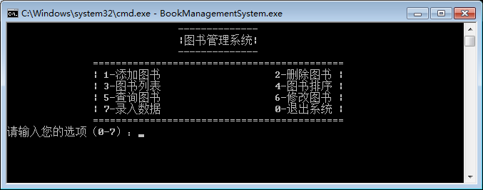

程序的截图如下:
图 1417 图书管理系统截图

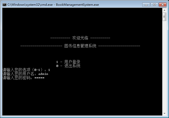

为实现简单的身份认证机制,图书管理平台提供了登录功能,截图如下:
图 1418 登录界面
用户名和密码以常量的形式定义在程序中。一个重要的功能是,用户登录时输入的密码不能以明文形式显示在屏幕上,而是要变成星号(“*”)显示出来,从而保证密码的安全。程序中使用getch()函数实现了这个功能:
• 使用getch()获取用户的按键;
• 如果按键为正常的字母、数字或符号,则记录到一个数组中,并输出一个星号;
• 如果按键为退格键'\b',则删除记录数组中的最后一个元素,同时使用printf输出"\b \b",意为先倒退一格,再输出一个空格覆盖之前的星号,最后再倒退一格;
• 如果按键为'\n',则结束密码输入过程。
图 1419 密码输入界面
详细代码可参见下一节。

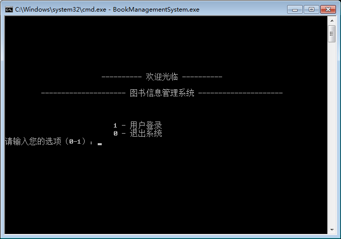

3. 主函数(登录界面)
主界面实现了用户名和密码的获取与比较,且应用了之前介绍过了隐藏密码输入的技巧,参考实现如下:
例程 1439 主函数
1 int main()
832 {
833     /* 存储用户的选择 */
834     int choice;
835     int continueFlag = 1;
836     while (continueFlag)
837     {
838         clearScreen();
839         printIndexPage();
840         choice = getUserOption(1);
841         switch (choice)
842         {
843         case ACTION_EXIT:
844             continueFlag = 0;
845             break;
846         case ACTION_LOGIN:
847             {
848                 char inputBufferUsername[100];
849                 char inputBufferPassword[100];
850                 char charInput = 0;
851                 /* inputBufferPassword 的当前位置 */
852                 int pos = 0;
853                 printf("请输入您的用户名:");
854                 gets(inputBufferUsername);
855                 printf("请输入您的密码:");
856                 /* 对于密码输入,不显示输入的字符 */
857                 /* 使用 getch() 函数实现这个功能 */
858                 charInput = _getch();
859                 while (charInput != '\r')
860                 {
861                     if (charInput == '\b')
862                     {
863                         /* 退格键 */
864                         if (pos > 0)
865                         {
866                             /* 将当前位置后移一位,相当于删除一个字符 */
867                             --pos;
868                             /* 用空格覆盖刚才的星号,并退格 */
869                             printf("\b \b");
870                         }
871                     }
872                     else
873                     {
874                         inputBufferPassword[pos] = charInput;
875                         /* 将当前位置前移一位 */
876                         ++pos;
877                         /* 输出一个星号 */
878                         printf("*");
879                     }
880                     charInput = _getch();
881                 }

enterManagementInterface()函数负责打印欢迎信息、接收用户输入,并调用相应的操作处理函数。打印欢迎信息在函数printHeader()中实现,在此略去。enterManagementInterface()函数的实现如下:
例程 1440 enterManagementInterface()函数
