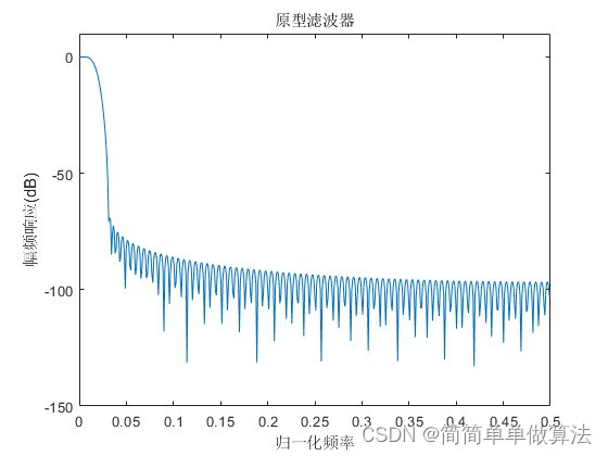

figure;
plot(w1/(2*pi),20*log10(abs(h1)/max(abs(h1))));
xlabel('归一化频率');
ylabel('幅频响应(dB)');
axis([0,0.5,-150,10]);
title('原型滤波器');

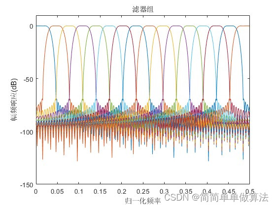

% 创建一个新的图窗并绘制每个通道的滤波器组的幅频响应曲线
figure;
for ij=1:Num_ch% 对于每个通道,执行以下循环
    for ij2=1:N% 对于每个样本,执行以下循环,样本数量由前面定义的N决定
        % 为每个通道计算一个特定的滤波器系数并赋值给cmfb1矩阵的相应元素位置
        cmfb1(ij,ij2) = 2*Pcosm_filter(ij2)*cos((2*(ij-1)+1)*pi/(2*Num_ch)*(ij2-1-(N-1)/2)+(-1)^(ij-1)*pi/4);
    end
    % 将当前通道的所有滤波器系数赋值给Bcoff变量
    Bcoff   = cmfb1(ij,:);
    % 通过freqz函数获取当前通道的滤波器的频率响应,结果赋值给h2和w2
    [h2,w2] = freqz(Bcoff,Acoff,512);
    % 在新的图窗中绘制当前通道的滤波器幅频响应曲线,并保持当前图窗打开状态以便绘制下一条曲线
    plot(w2/(2*pi),20*log10(abs(h2)/max(abs(h2))));hold on
    xlabel('归一化频率');
    ylabel('幅频响应(dB)');
    title('滤器组');
end% 循环结束,对于所有通道的所有滤波器幅频响应都已绘制在新的图窗中

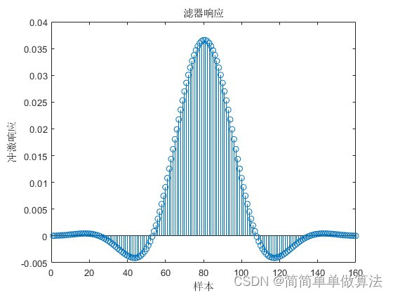

figure;
stem(Pcosm_filter);
xlabel('样本');
ylabel('冲激响应');
title('滤器响应');
