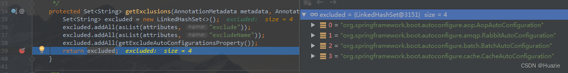

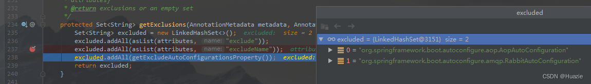

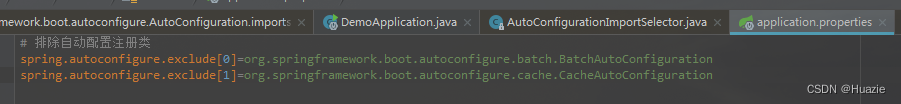

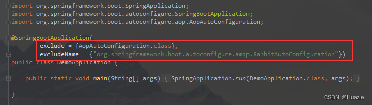

下面我们来演示一下该如何配置,从而排除我们不需要的自动配置组件:
  • 添加注解属性 exclude 和 excludeName

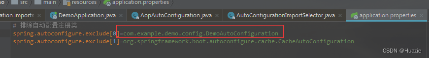

  • 添加配置文件属性

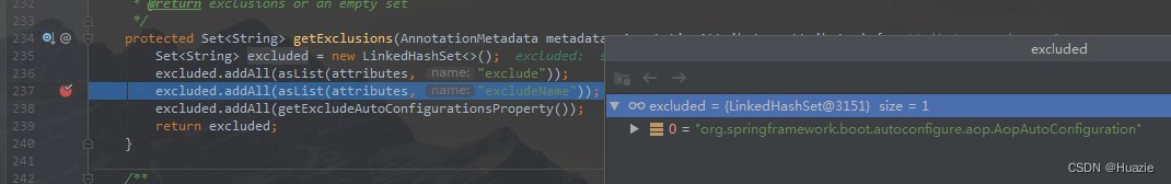

  • 我们启动先前建的 Spring Boot 项目的应用类,分别查看到如下的信息:

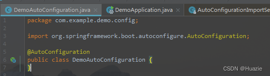

  • 在我们的示例项目中添加一个自动配置类【注意这里只做演示,无其他意义】
  • 配置文件添加项目中的一个自动配置类

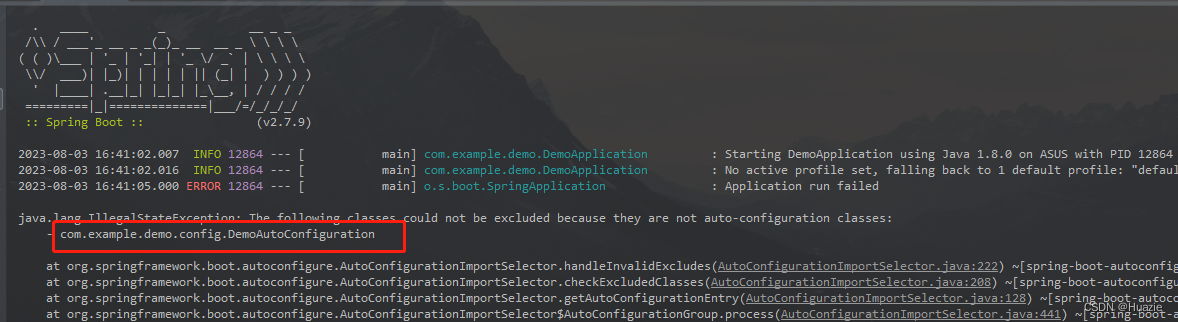

  • 我们启动先前建的 Spring Boot 项目的应用类,可以看到如下的启动异常报错:

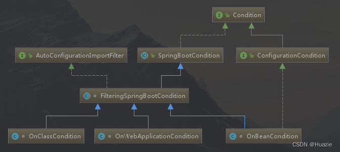

如上所示,在 spring-boot-autoconfigure 中默认配置了三个筛选条件:OnBeanCondition、OnClassCondition、OnWebApplicationCondition,它们均实现了 AutoConfigurationImportFilter 接口。
相关类图如下所示:

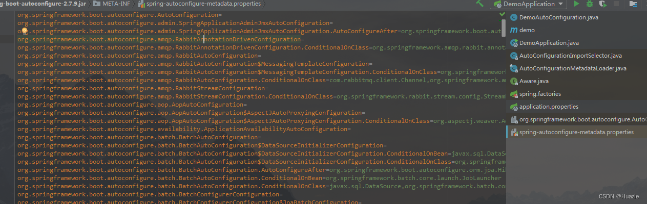

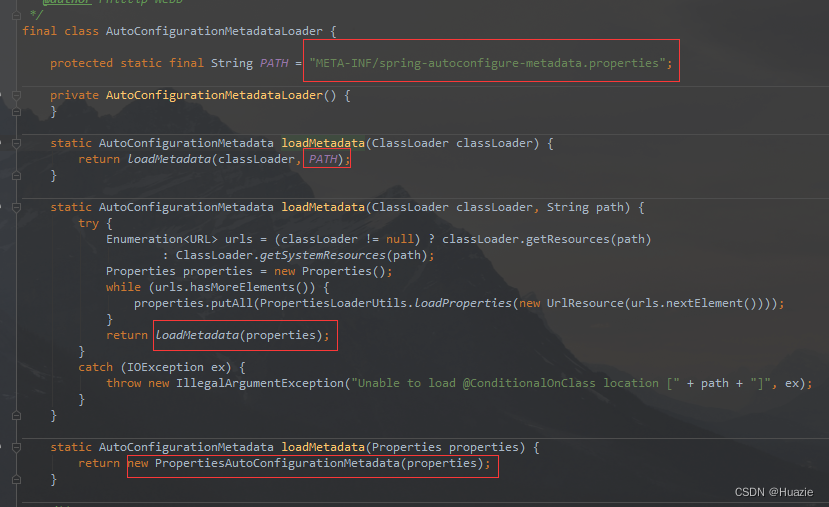

  • AutoConfigurationMetadata autoConfigurationMetadata :元数据文件 META-INF/ spring-autoconfigure-metadata.properties 中配置对应实体类,详细分析请看下面。
AutoConfigurationMetadata 自动配置元数据,这个前面没有涉及到,从内部类 ConfigurationClassFilter 的构造函数中,我们可以看到如下:
this.autoConfigurationMetadata = AutoConfigurationMetadataLoader.loadMetadata(classLoader);
详细代码,由于篇幅受限,这里就不贴了,大家可以自行查看相关源码,从如下的截图中,我们也可以直观了解下。

结合上面的关联类图,我们可以看到 AutoConfigurationImportFilter 接口实际上是由抽象类 FilteringSpringBootCondition 来实现的,另外该抽象类还定义了一个抽象方法 getOutcomes ,然后 OnBeanCondition、OnClassCondition、OnWebApplicationCondition 继承该抽象类,实现 getOutcomes 方法,完成实际的过滤匹配操作。
