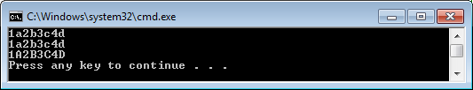

在例4-17中,首先定义了一个int类型的变量i,用来保存scanf读入的结果。接下来,利用scanf将输入的十六进制数保存在i中,并用大小写两种方式将i的值打印在控制台上。假设用户的输入是0x1a2b3c4d,程序的运行结果如图4-22所示:
图 4‑22 scanf读入十六进制整数
也可以省略最开头的0x,直接输入十六进制数字。假设用户的输入是1a2b3c4d,则程序的运行结果如图4-23所示。
图 4‑23 scanf读入十六进制整数
还可以在输入的十六进制数当中混杂大小写,比如用于输入1a2B3c4D,程序的运行结果如图4-24所示。
图 4‑24 scanf读入十六进制整数
由此可见,虽然使用scanf读取的十六进制形式不同,但最后读入的十六进制整数结果相同。

假设用户输入的是f,程序运行后的输出结果为:
图 4‑29 大小写转换

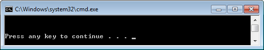

需要注意:由于在程序中并没有检查输入的范围,因此如果输入的字符不是小写英文字母的话,程序会输入未知的ASCII码结果。比如当用户输入的是一个阿拉伯数字0的时候:
图 4‑30 大小写转换
要想正确处理不合法的输入,仅仅依靠输入和输出语句是完全不够的。本书随后将要介绍的if判断结构可以用来处理不合法的输入或者其他异常情况,从而帮助程序员写出更加健壮的程序。
