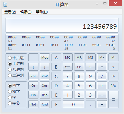

&多学一招:利用windows计算器进行进制转换
Windows 自带的计算器可以方便地实现进制转换的功能,这里以Windows 7上的计算器为例进行简单介绍。按住键盘上的windows键(一般在空格键左侧,带有windows图标)+R,输入calc,可以快速启动计算器,如图2-2所示:
启动计算器之后,在“查看”菜单下面找到“程序员”,就可以进入专为程序员设计的计算器界面:
图2-3中注意到左侧的进制选项,可以分别选择十六进制、八进制、十进制和二进制。选择十进制,并输入一个十进制整数,就可以在数字下方看到它的32位bit表示,选择相应的进制就可以得到进制转换的结果。

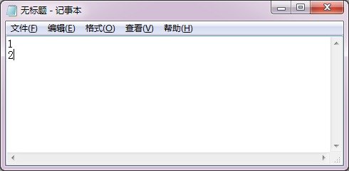

&多学一招:回车和换行的区别
大家应该在电影和电视上见过打字机(不是打印机)这种设备:打字员首先将纸张附着在打字机的滚筒上,当开始打字时,打字员敲击键盘输入一个字符,打字机的打字头在纸上打出相应的字符,随后滚筒带动纸张向左移动,等待打字员的下一次输入。当打字员输入完一行即将开始输入新的一行时,打字员手动将滚筒向右推,使得打字头回到纸张上新一行的开头,接着滚筒会将纸张整体向上移动一行。前一个动作被称为回车(carriage return),后一个动作被称为换行(line feed)。在现代计算机上,这两个字符被保留了下来,用作文本文件中的行分隔符,然而,不同的操作系统对于究竟选择使用回车还是换行作为行分隔符是有分歧的:在Windows操作系统中使用的是“回车+换行”的组合,Unix采用的是“换行”,Mac OS采用的是“回车”。下面就以Windows下的文本文件为例向大家展示Windows的行分隔符:
打开记事本,键入以下内容,两行文本用正常的回车键分隔,如图2-13所示:
图 213 Windows中的一个文本文件
