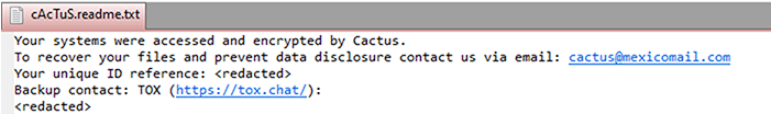

Cactus勒索病毒自2023年3月份开始活动以来一直很活跃,主要针对大型商业实体进行大量勒索。它采用双重勒索策略,在加密前窃取敏感数据,并在其网站威胁公开数据。Cactus勒索病毒利用Fortinet VPN漏洞、Qlik Sense公开暴露的安装漏洞和恶意广告传播的Danabot恶意软件,以获取初始访问权限,然后使用批处理脚本解压7-zip文件来提取勒索病毒可执行程序,并试图删除杀毒软件以逃避检测,它会在执行加密文件恶意代码前删除可执行程序,加密后,它会附加“.CTS[数字]”扩展名,如:1.jpg.CTS1、2.jpg.CTS1、3.jpg.CTS2等,在被加密的文件夹下,会有名为“cAcTuS.readme.txt”的勒索信。

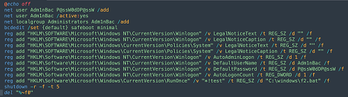

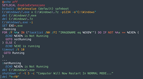

Cactus在最后阶段使用Rclone等工具窃取数据,窃取完成后,开始加密失陷主机的数据。PowerShell脚本TotalExec.ps1使用PsExec部署加密器,批处理脚本f1.bat创建用户并赋予管理员权限,配置系统以安全模式启动,配置用户在进入系统时自动登录,并在RunOnce注册表中添加执行第二个批处理脚本f2.bat,然后5秒后强制重启系统并删除自己。
图1 f1.bat脚本
图2 f2.bat脚本(负责加密失陷主机的文件)
f2.bat脚本移除安全模式启动的配置,解压7z文件得到勒索病毒加密组件,然后删除7z压缩包以及7.exe程序,然后通过PsExec在内网扫描入侵的主机上执行加密组件。

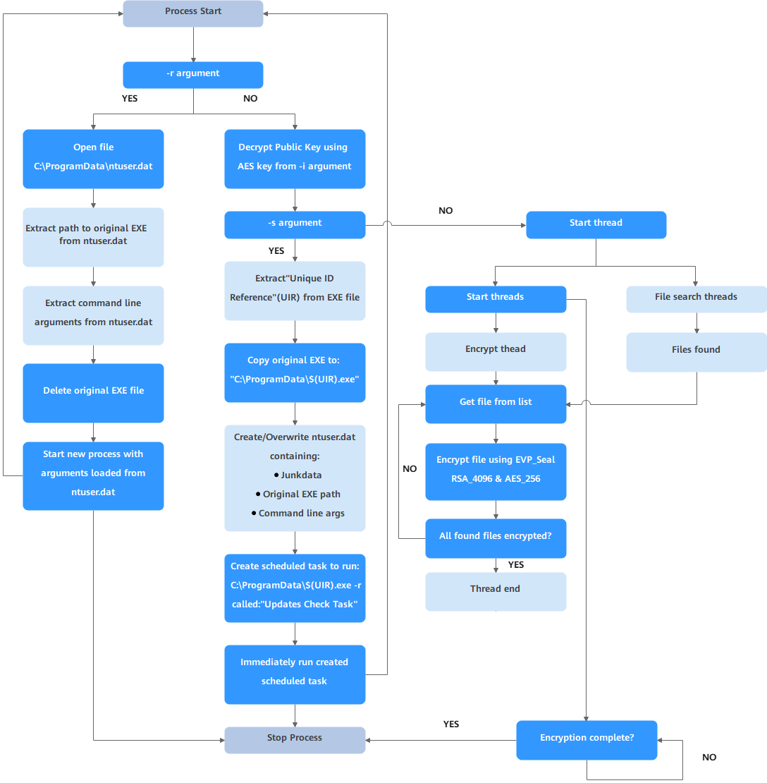

Cactus勒索病毒可执行程序有-s、-r、-i、-l、-e、-c、-t、-d、-f等参数可选,不同的参数对应不同的行为。主要有下面3种模式:
(1)安装模式
通过在命令行中传递“-s”标志来触发,可执行文件会将自己复制到C:\ProgramData{Victim_ID}.exe,然后将在C:\ProgramData\ntuser.dat中写入一个配置文件,其中包含原始可执行文件的路径。然后,它会创建并执行一个计划任务来运行程序C:\ProgramData\{Victim_ID}.exe。
(2)读取配置模式
通过传递“-r”标志,它进入读取配置模式,读取ntuser.dat文件,提取一些字段,使用它们执行不同的操作,然后退出。
(3)加密模式
Cactus勒索病毒搜索文件系统,并开始使用线程加密多个文件。实现对多个文件进行加密。加密文件的扩展名为“.cts”,其中的“int”可以用任何随机数代替。Cactus采用双重勒索策略会把受害者的文件窃取再加密这些文件。Cactus采用AES+RSA算法加密文件,加密完成后,释放勒索信,命名为 “CAcTuS.readme.txt”。
我们可以从以下流程图中观察Cactus勒索病毒执行流程。

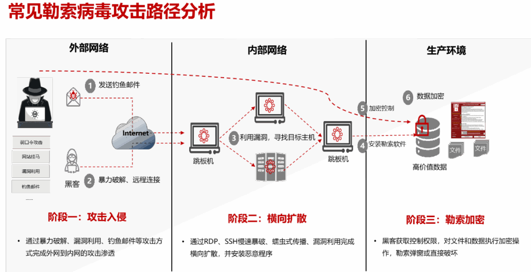

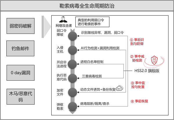

按照勒索病毒攻击的3个阶段,进行有针对性的防护。攻击阶段包括:勒索病毒攻击入侵、勒索病毒横向扩散和勒索加密。
在攻击入侵前进行事前识别与防御,可有效收敛攻击面;在攻击入侵及横向移动时进行告警,可及时发现勒索病毒入侵行为;在产生告警时进行自动处置,可有效阻断勒索病毒的加密行为和扩散;在勒索加密发生后进行数据恢复,可以保障业务及时恢复。
%E5%8B%92%E7%B4%A2%E7%97%85%E6%AF%92%E5%85%A8%E7%94%9F%E5%91%BD%E5%91%A8%E6%9C%9F%E9%98%B2%E6%B2%BB.png

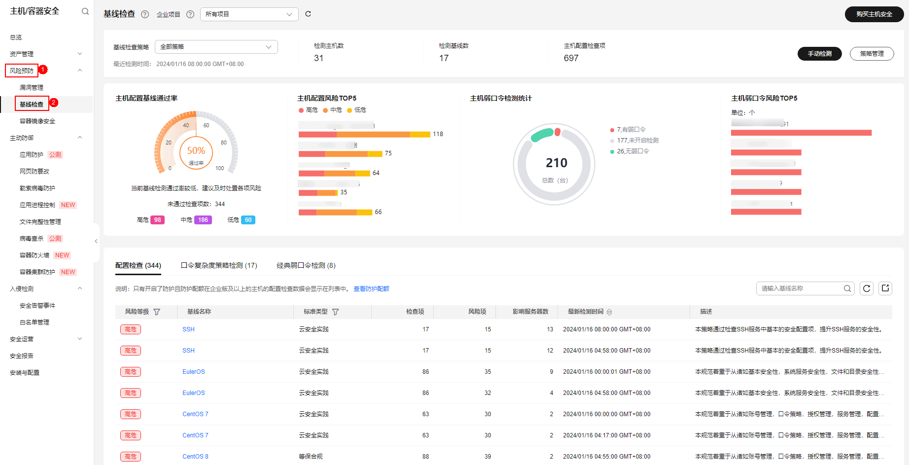

步骤1:进入“基线检查”页面,处理配置风险、弱口令风险等。
%E5%9F%BA%E7%BA%BF%E6%A3%80%E6%9F%A5.png​

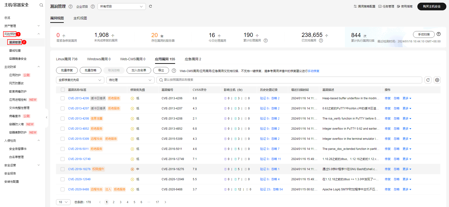

步骤2:进入“漏洞管理”页面,扫描并修复漏洞。

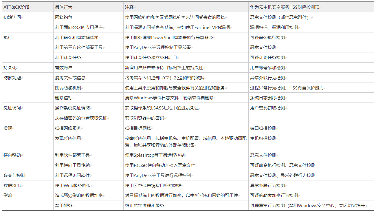

Cactus勒索攻击的常见战术行为列表及华为云主机安全HSS对应检测能力项如下表,HSS提供对攻击路径全链路的检测:
HSS%E6%8F%90%E4%BE%9B%E5%AF%B9%E6%94%BB%E5%87%BB%E8%B7%AF%E5%BE%84%E5%85%A8%E9%93%BE%E8%B7%AF%E7%9A%84%E6%A3%80%E6%B5%8B.PNG

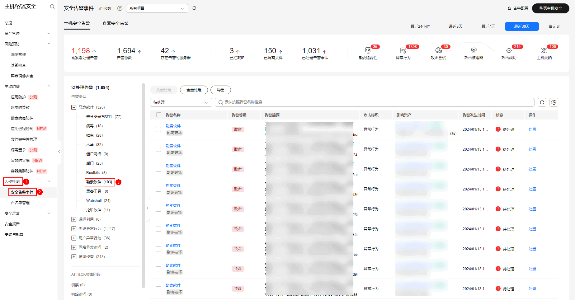

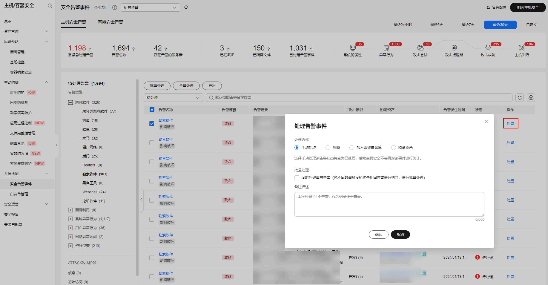

在华为云主机安全服务HSS发现勒索病毒和勒索加密行为后,您可以手动处置,也可以在策略中开启对勒索病毒的自动隔离查杀,防止勒索病毒扩散蔓延。
