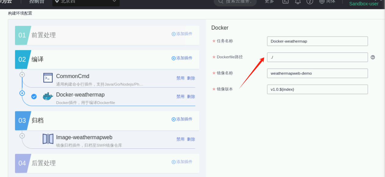

二,使用新版本的cce集群,构建镜像失败问题
1,旧版cce集群使用的是docker,构建镜像时,需要填写 Dockerfile目录的路径。
2,如cce集群使用的是containerd时,构建镜像时,如果切换了目录,要根据具体情况填写./或是相对目录-(  如 ./weathermapweb/  ) 。

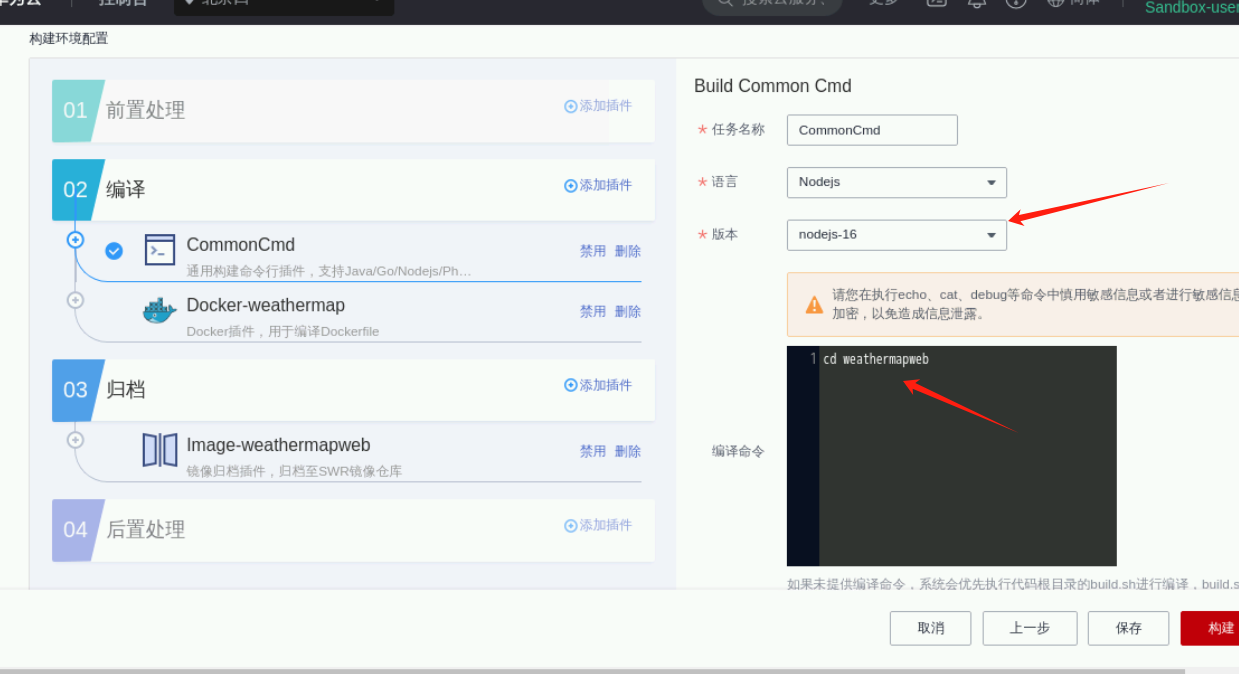

使用servicestage 持续交付---构建--- 使用源码方式构建 ,具体流程如下:
1,添加 CommonCmd 任务,内容只有切换了 weathermapweb目录,
2,添加Docker构建任务,由于切换了目录,所以不用填写Dockerfile的相对目录
3,最后添加归档,上传镜像任务。
最开始使用git上面的原始内容,无论,怎么配置都无法构建,使用修改过的源码与上面方法构建并发布组件成功。
