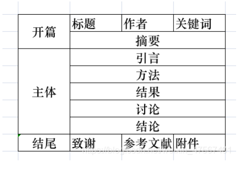

SCI/EI框架
高考都有作文模版,SCI/EI怎么会没有?事实上SCI的结构比较固定,类似八股文,每篇不同的是内容,但是框架都是大同小异的。我简单做了个表格,看不懂也没关系,等会直接上文章。
