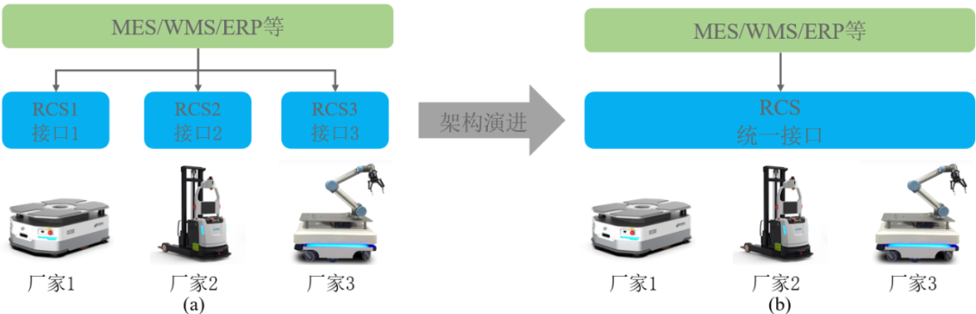

图 1 定制化接口与统一接口下,工厂调度系统架构图
尽管 AGV 技术被广泛应用,却缺乏调度系统与 AGV 之间的统一接入协议。图1(a)展示了单个工厂部署不用厂家 AGV 的软件架构图,其中 MES/WMS/ERP 代表上层业务系统,RCS 代表 AGV 调度系统或云端控制平台。由于 AGV 与 RCS 之间的接口是定制化且封闭的,因此 AGV 与 RCS 的厂家属于强耦合关系,即厂家1的 RCS 无法调度厂家2的 AGV。因此对于工厂用户来讲,为了保证不同厂家的机器人安全工作,必须划定交管区域。在同一个交管区内,同一时刻只允许同一厂家的机器人进入,显著降低了任务的执行效率和 AGV 的利用效率。
因此,制定一套全面、深入、适用各种环境和物流领域的调度系统与 AGV 的协议,对于统一调度系统与设备之间对接,提升 AGV 的效率、稳定性和安全性至关重要。统一的协议标准不仅明确 AGV 供应方的责任,同时也为 AGV 需求方提供保障。图 1(b)展示了统一接口下的软件架构图,可以看到,RCS 与 AGV 之间不再存在耦合关系。总结来讲,统一接口相比于定制化的接口存在以下优势:

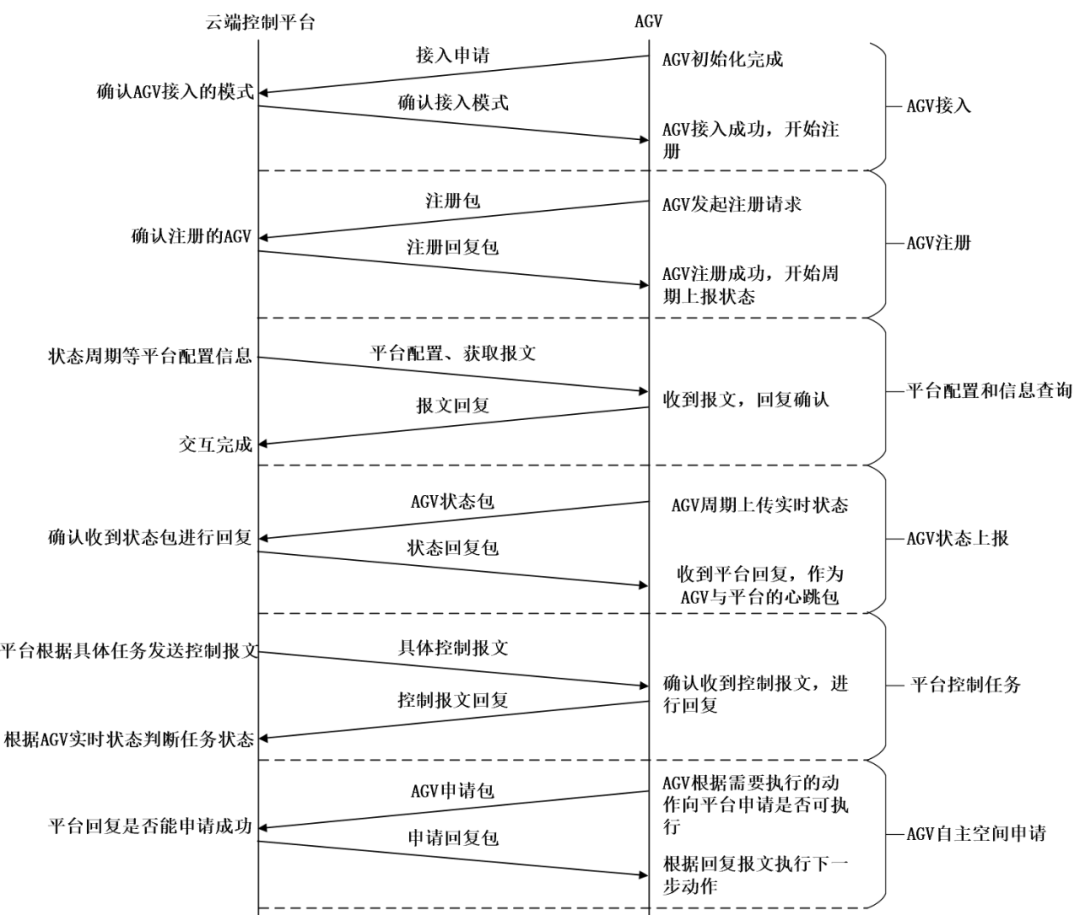

图 2 云端控制平台与AGV报文交互示意图
图 2 展示了云端控制平台与 AGV 的交互流程图,整体分成以下几步:
  1. AGV 在初始化完成后,向云端控制平台发起接入申请,可选普通模式接入和安全模式接入。在普通模式中,后续报文将直接发送至对端。在安全模式中, AGV 与云端控制平台将协商会话密钥,且后续报文以密文的形式发送。
  2. AGV 向云端控制平台发起注册请求。注册成功后,将会周期性的上报自身状态;
  3. 云端控制平台配置 AGV 的全局信息,如状态上报周期、告警参数等;
  4. AGV 周期性地向云端控制平台上报自身状态,并与云端控制平台保持心跳;
  5. 云端控制平台根据上层业务系统输入,下发每个 AGV 的控制报文,驱动 AGV 运动;
  6. AGV 可以根据需求向云端控制平台申请安全空间,以完成自主运动,如动态绕障。
