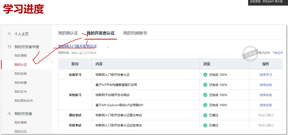

1. 认证形式概览
1.1. 入门级开发者认证流程
1.1.1. 购买认证
进入华为云开发者认证页面选择自己需要的开发者认证,在认证详情页面单击“购买认证”。按照页面提示完成购买。详细操作指导请参考后文开发者认证购买常见问题。
1.1.2. 在线学习
自主进行在线课程学习,学习之后可以进行自我测试。详细操作指导请参考开发者认证课程学习常见问题
1.1.3. 实验练习
本实验承载在华为云开发者学堂的KooLabs云实验。
1.1.4. 理论考试
自主选择时间,在线考试。考试满分100分,60分通过。为了保障考试通过后能获取到证书,请在考试前确认已完成邮箱绑定。详细操作指导请参考开发者认证理论考试常见问题。
1.1.5. 实验考试
通过理论考试后参加在线实操考试。考试满分100分,60分通过。详细操作指导请参考后文开发者认证实验考试常见问题。理论考试和实验考试都通过后将获得开发认证证书通过实验考试后7个工作日内可往个人中心。

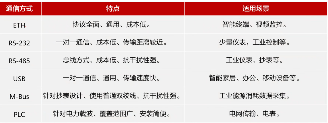

2.2.1.2. 数据采集与通信
• 单工通信是指数据只能单方向传输的工作方式,因此只占用一个信道。
• 半双工通信是指数据通信双方都能收发消息,但不能同时进行收和发的工作方式
• 全双工通信是指通信双方可同时进行收发消息的工作方式。一般情况全双工通信的信道必须是双向信道。
2.2.1.3. 通信方式
• 串行传输是数字序列以串行方式一个接一个地在一条信道上传输。通常一般的远距离数字通信都采用这种传输方式。
• 并行传输是将代表信息的数字序列以成组的方式在两条或两条以上的并行信道上同时传输并行传输的优点是节省传输时间,但需要传输信道多,设备复杂,成本高,故较少采用一般适用于计算机和其它高速数字系统,特别适用于设备之间的近距离通信。
• 按通信对象数量的不同,可分为点到点通信、点到多点通信和多点到多点通信三种(多个对象和多个对象之间的通信)
• 按同步方式的不同,可分为同步通信和异步通信

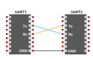

2.2.2.2. UART
UART:Universal Asynchronous Receiver/Transmitter通用异步收发传输器
一种串行异步收发协议,将传输数据的每个字符技二进制位一位接一位地传输,在UART通讯协议中信号线上的状态位高电平代表“1”,低电平代表“0”。两个设备使用UART串口通讯时,必须先约定好传输速率和一些数据位。

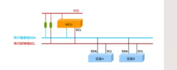

2.2.2.3. I2C
I2C:Inter-Integrated CircuitBus集成电路间总线
I2C总线(Inter-Integrated Circult Bus)是由Philips公司开发的一种简单、双向二线制同步串行总线,半双工通信,以字节为单位传输数据,常用于微控制器与外设之间的连接,每一个设备都可以作为主设备或者从设备,每一个设备都会对应一个唯一的地址。

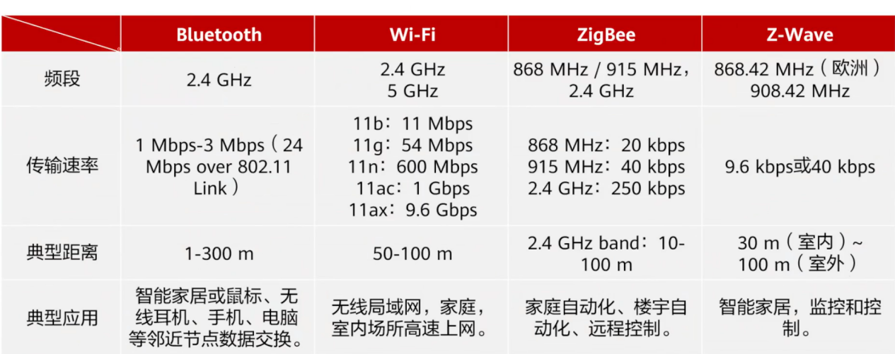

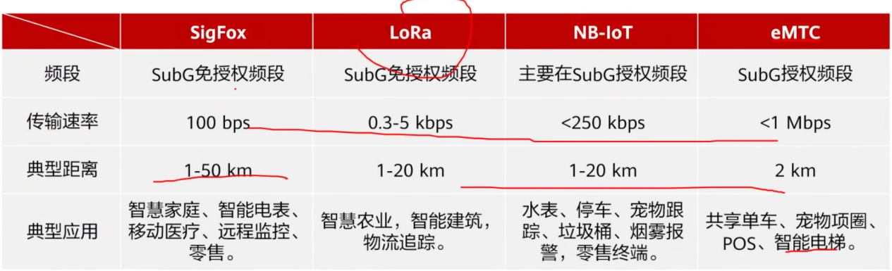

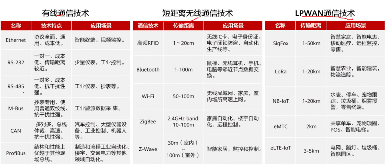

数据通信技术主要分为三种:有线通信技术,短距离无线通信技术和LPWAN通信技术。

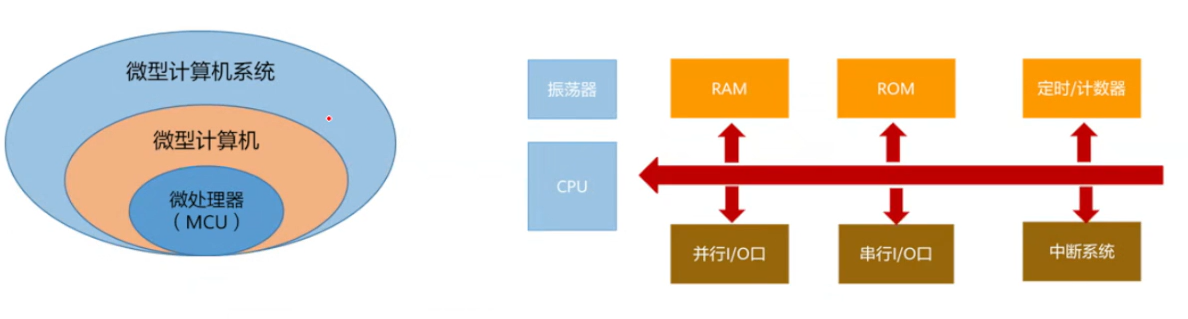

2.3. 单片机基础
2.3.1. 微处理器体系结构
根据处理器指令和数据存取实现方式不同,分为冯·诺依曼结构和哈佛结构两种体系结构:
• 冯·诺依曼(Von Neumann)结构,也称普林斯顿结构,是一种将程序指令存储器和数据存储器合并在一起的存储器结构。
• 哈佛(Harvard)结构是一种将程序指令存储和数据存储分开的存储器结构,哈佛结构是一种并行结构。
2.3.2. 微处理器分类
4/8/16/32/64位处理器一般用途型微处理器、单芯片微控器(MCU)嵌入式微控制器(MCU)、嵌入式微处理器(EMPU)、嵌入式DSP处理器(DSP)、嵌入式片上系统(SoC)。

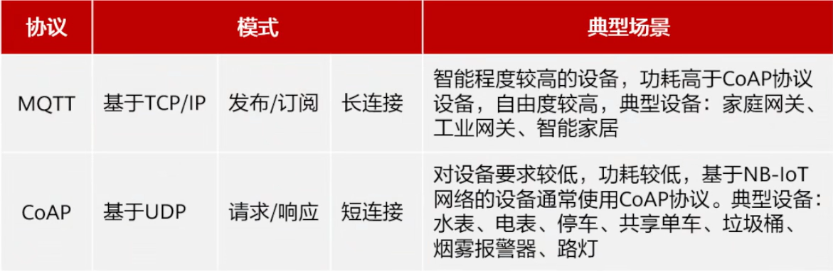

物联网通信协议标准常见的两种:CoAP和MQTT
• CoAP是受限制的应用协议(Constrained Application Protocol)的代名词,它运行于UDP协议之上而不是像HTTP那样运行于TCP之上。COAP协议非常小巧,最小的数据包仅为4字节。
• MQTT(Message Oueuing Telemetry Transport,消息队列遥测传输协议)构建 TCP/IP协议上,是为硬件性能低下的远程设备以及,络状况糟糕的情况下而设计的发布订阅型“轻量级”通讯协议,使用发布/订阅消息模式,提供了一对多的消息分发和应用之间的解耦。

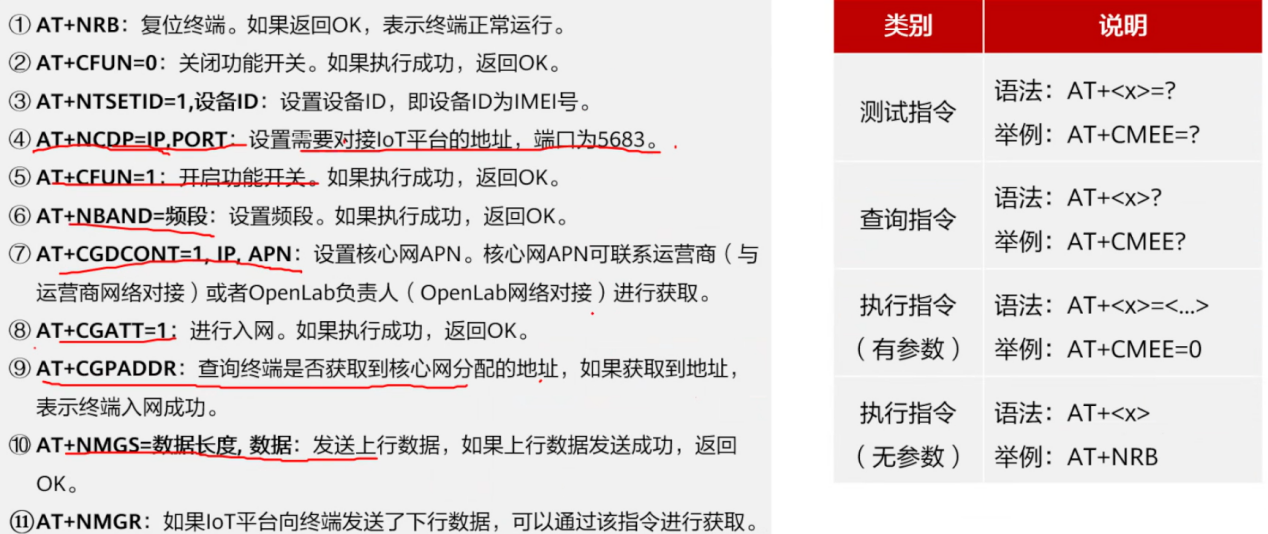

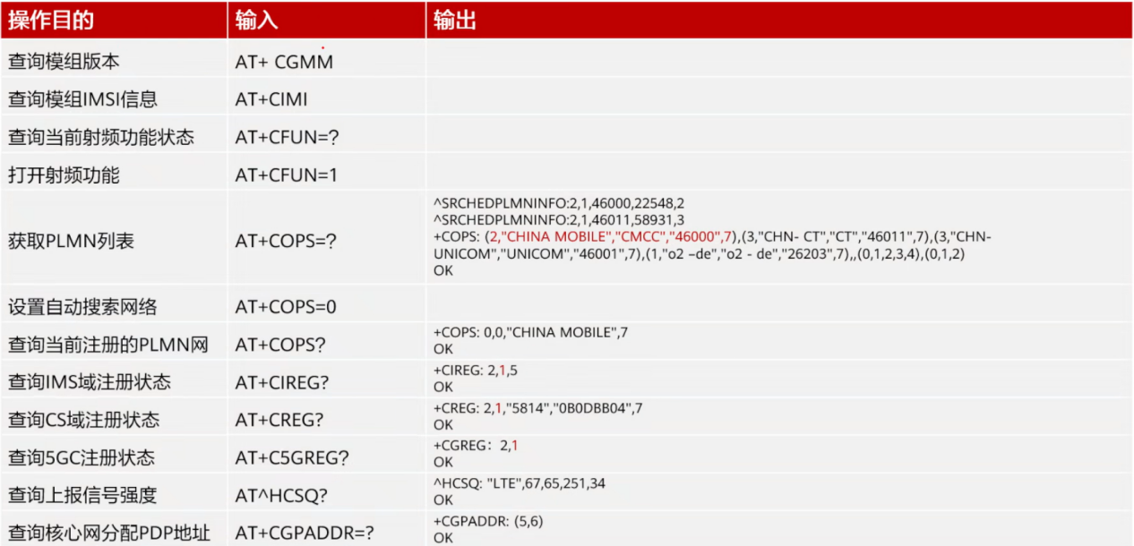

2.4.3. 物联网通信模组指令介绍

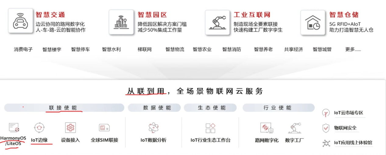

华为云物联网提全场景物联网云服务,从联到用,使用户快速方便的接入云和数据分析。
2.5.1. 联接使能
提供了丰富的SDK,以及适配HarmonyOS和LiteOS终端设备,同时还有IOT的边缘服务,方便更方便的扩展,设备接入是华为云的核心功能,全球SIM链接,对于一些移动场景下的设备接入蜂窝网络。
2.5.2. 细分行业
基于华为云物联网系统,可以方便的接入上述场景,解决行业痛点,对行业进行升级。

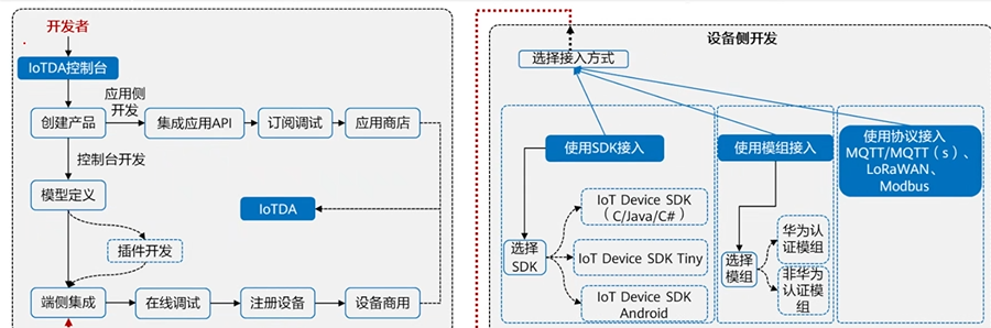

2.5.3. 端到端开发介绍
• 产品开发:主要呈现物联网平台的界面查询与操作,包括产品管理、产品模型开发、插件开发、在线调试等。
• 应用开发:主要为业务应用与物联网平台的集成对接开发,包括API接口调用、业务数据获取和HTTPS证书管理
• 设备开发:主要为设备与物联网平台的集成对接开发,包括设备接入物联网平台、业务数据上报和对平台下发控制命令的处理

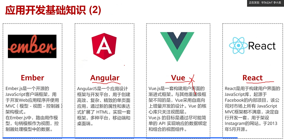

2.6. 应用开发基础知识

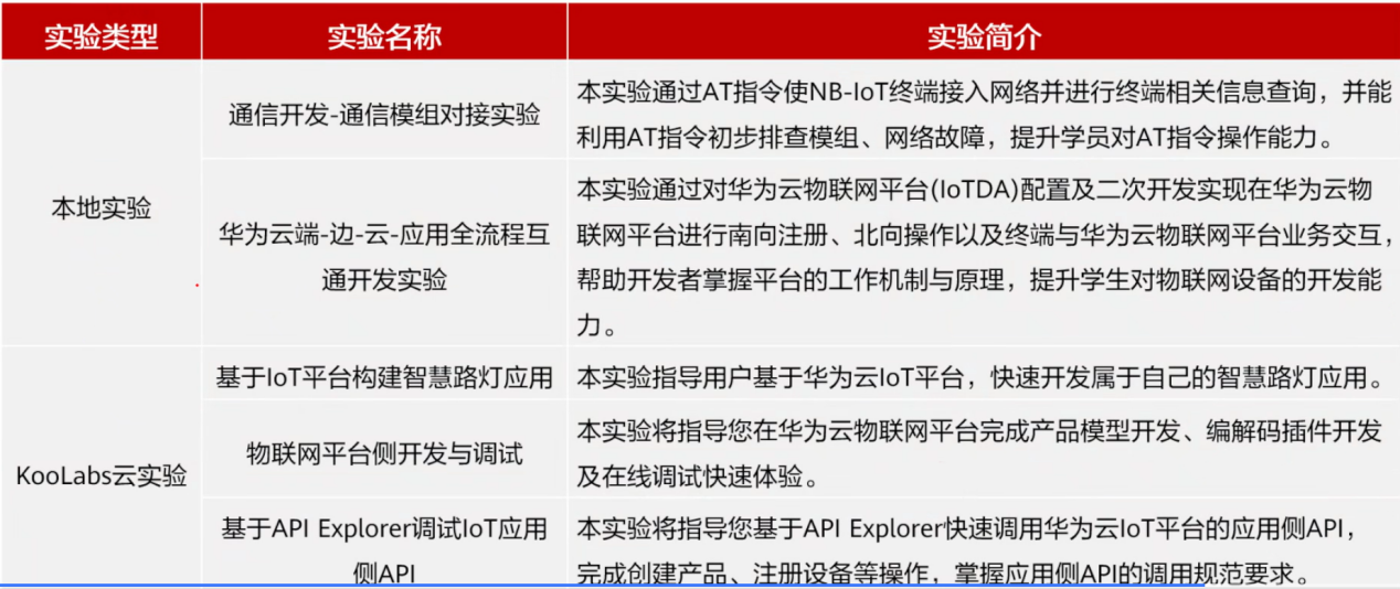

2.7. 综合实验介绍
本地实验以手册的方式程序,需要去下载手册在本地实验。
沙箱实验可以在线进行实验。

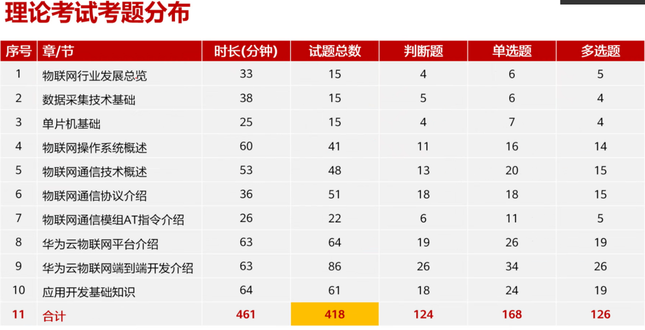

3. 考题分布
3.1. 考题分布
3.2. 考试考察点

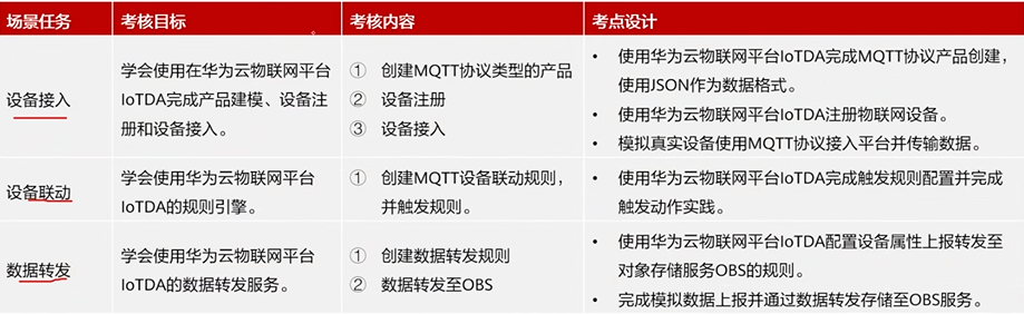

上机实验考试时长:2小时
考试内容大致思路: 设置3大模块(设备接入华为云物联网平台IOTDA/设备联动/数据转发),每个模块设置N个任务,每个任务下设置N个考点。每个考点下面设置具体要求。
