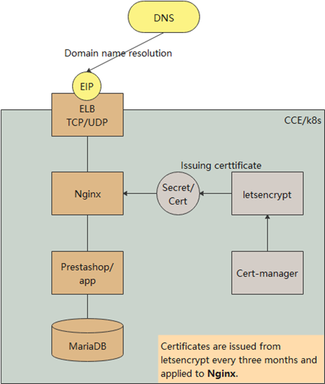

一. 使用Cert-manager自动轮转Prestashop网站证书,证书在Nginx生效
架构图

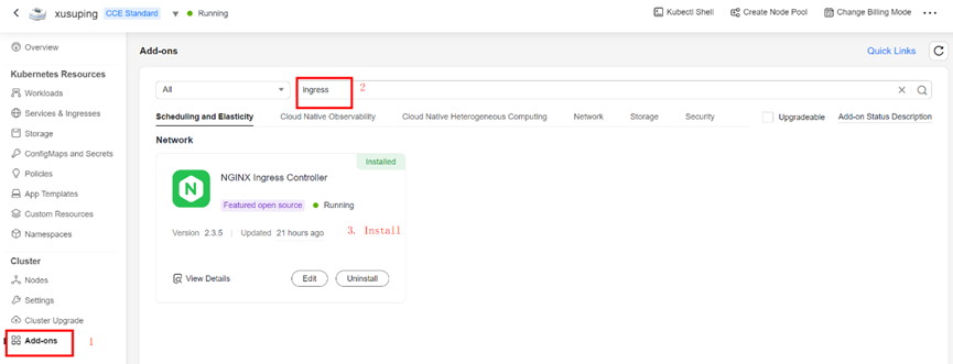

# 安装ingress插件,数量和规格都可自行调整

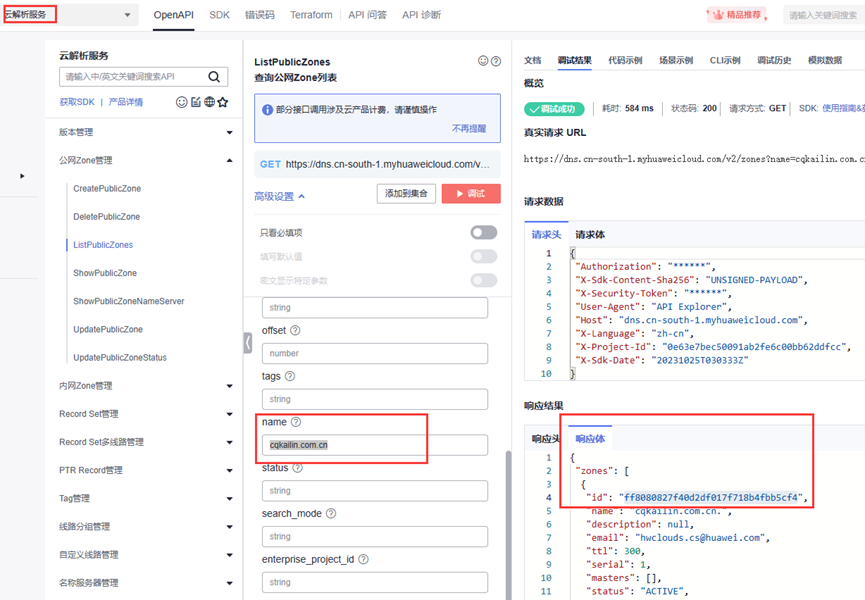

其中,region参数填写CCE集群所在的regionID,zoneId通过API Explorer 查询
文件准备好后,执行命令创建
kubectl apply -f ClusterIssuer.yaml

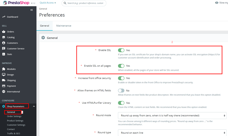

# 登录Prestashop管理员界面,修改TLS开关
http://<你的网站域名>/administration

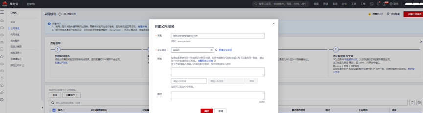

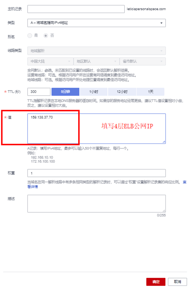

配置DNS域名解析
添加记录集
IP配置为ELB的公网IP

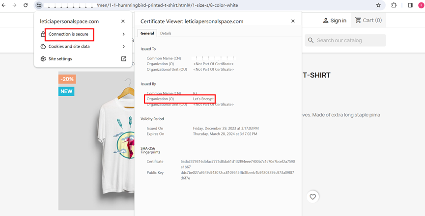

或者打开浏览器,输入
https://<你的网站域名>
查看证书

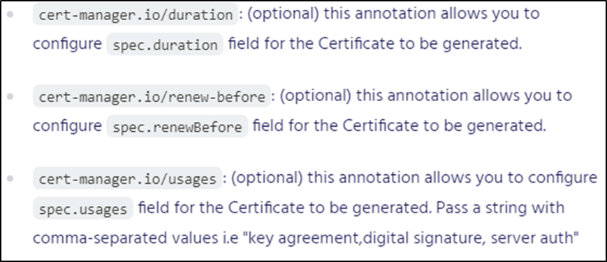

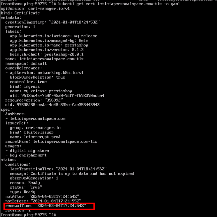

设置证书定期轮转时间
参考https://cert-manager.io/docs/usage/ingress/,配置证书重置策略
更新Nginx的路由yaml文件,添加如下字段:
cert-manager.io/renew-before: 360h
证书会在过期前的360h自动更新。
可以登录CCE Node节点,查看证书的过期时间

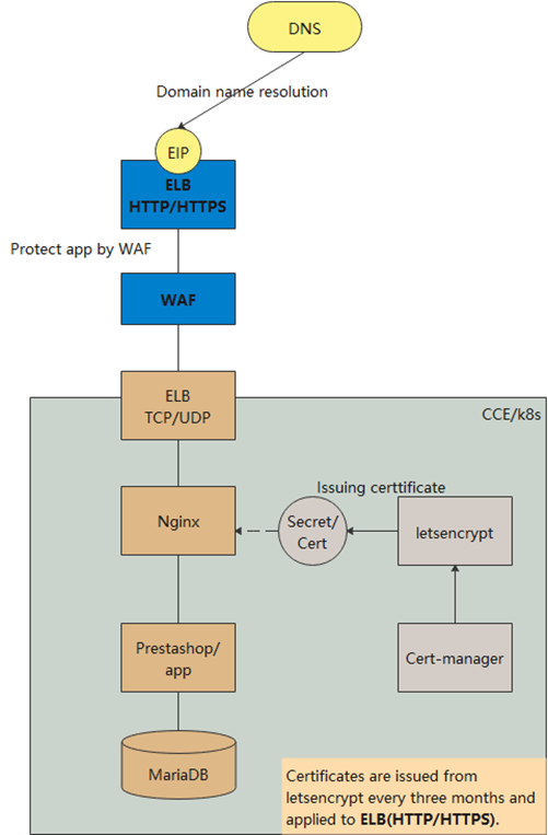

二. 使用ELB模式WAF防护Prestashop网站,证书在ELB生效
架构图

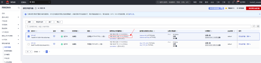

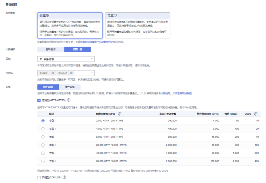

购买7层ELB
使用与CCE相同region, VPC和子网,创建最小规格的应用型独享ELB,创建时选择带公网EIP

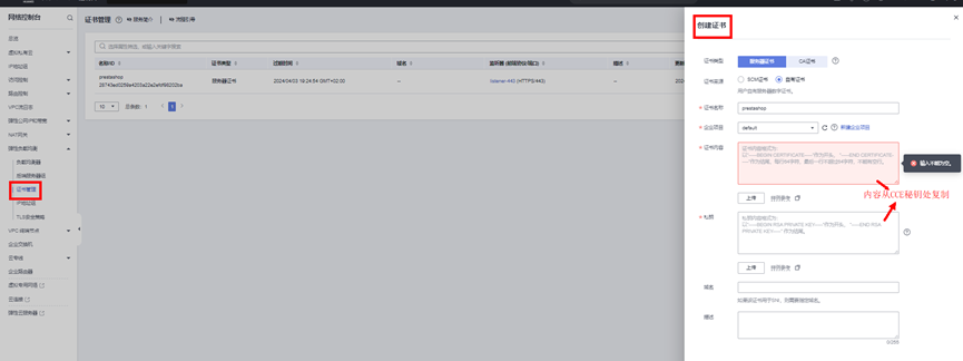

在ELB服务下创建证书
获取证书

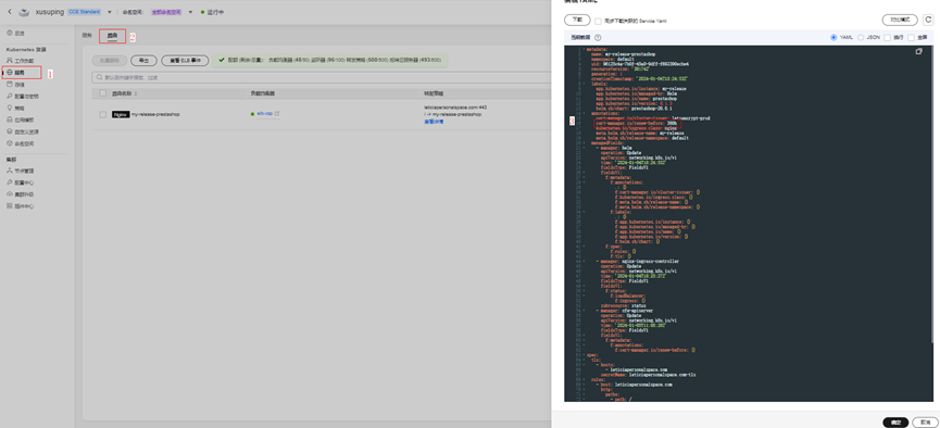

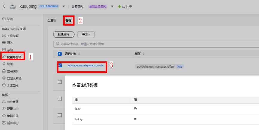

Prestashop及Cert-manager网站在CCE部署成功后,CCE容器的“配置与秘钥”界面可以看到,Prestashop网站的证书被Cert-manager定期更新,在这里复制对应证书的内容。
创建证书

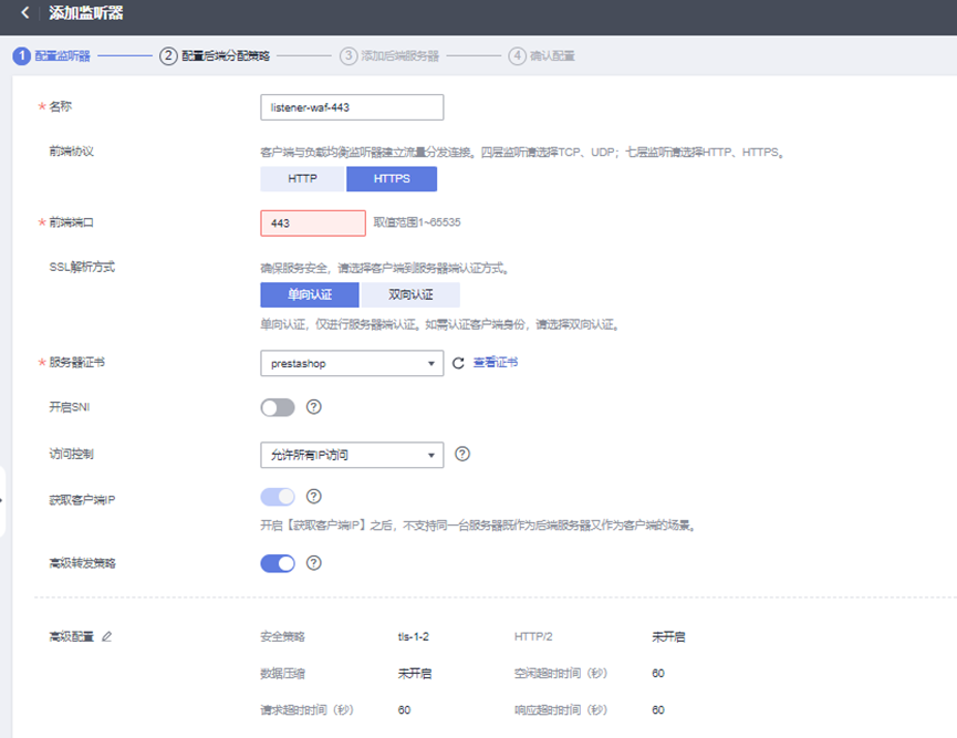

ELB服务界面下,点证书管理,选择创建证书,此处创建证书用于https监听器
创建监听器

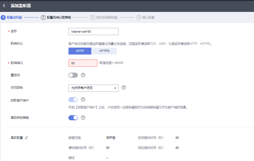

创建http监听器,创建时不添加后端服务器

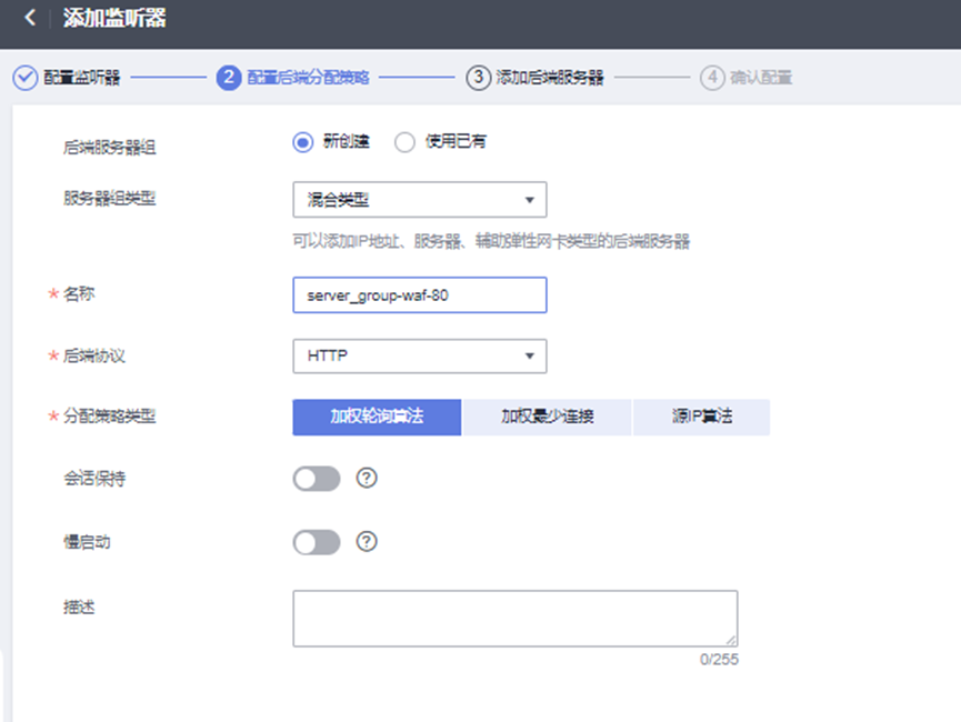

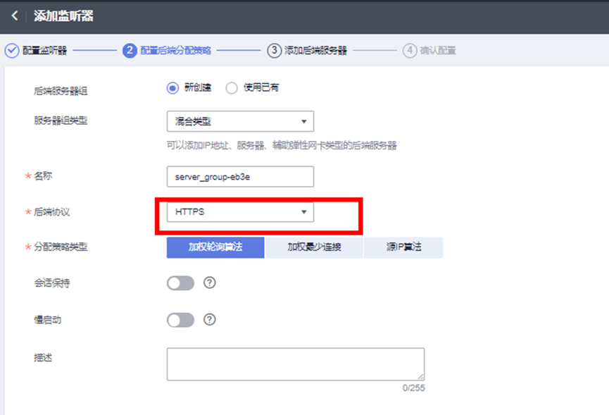

创建https监听器,创建时不添加后端服务器,证书参考“在ELB服务下创建证书”章节

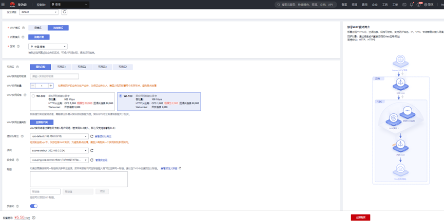

购买独享WAF
使用与CCE相同region, VPC, 子网, 安全组,创建最小规格的单实例独享WAF

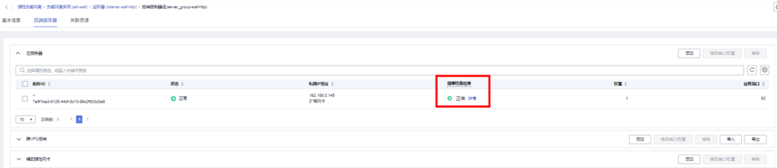

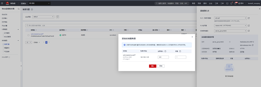

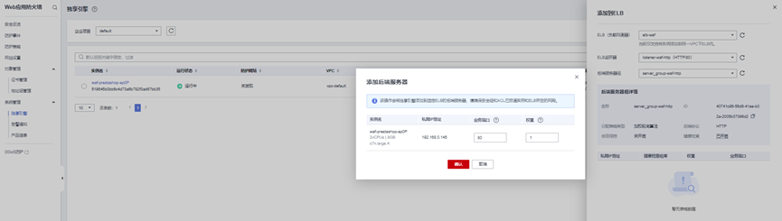

添加WAF实例作为7层ELB的后端服务器

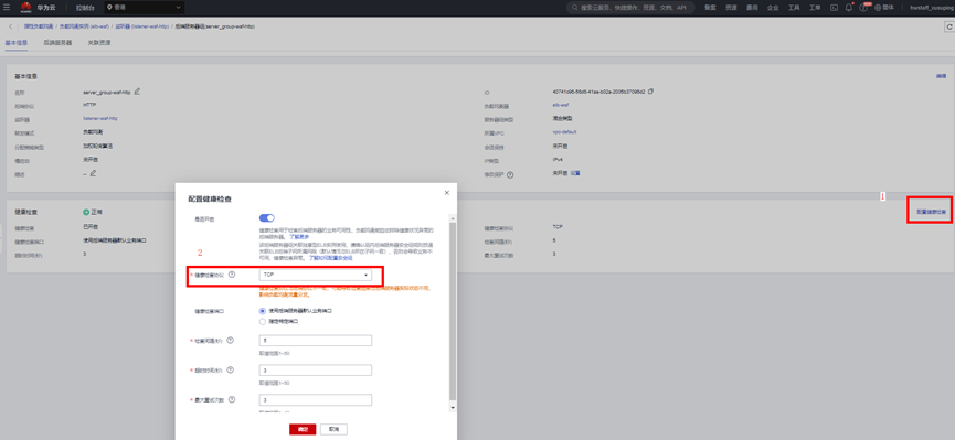

查看7层ELB后端服务器监控检查结果
默认健康检查的协议和端口与监听器的配置一样,如果健康检查失败,可以修改健康检查的协议为TCP

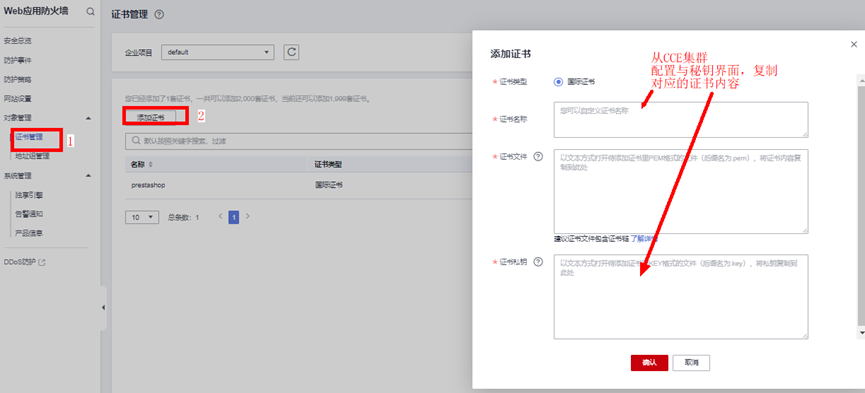

在WAF服务下创建证书(使用ELB+WAF模式时此步不需要)
在WAF服务界面,找到“对象管理”“证书管理”,添加证书
此处添加的证书,与Cert-manager定期颁发的证书保持一致

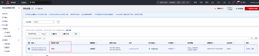

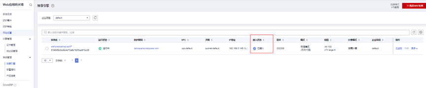

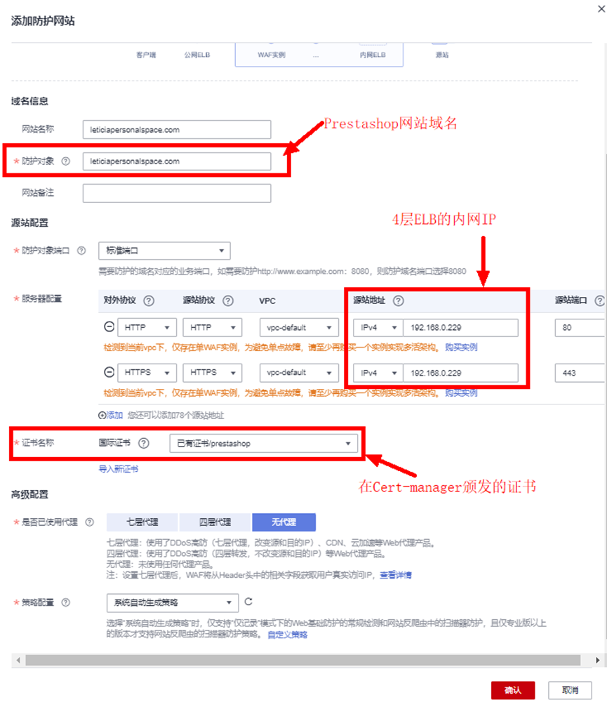

添加防护网站
在WAF服务界面,找到“网站设置”,添加防护网站,选择独享WAF模式,填写参数

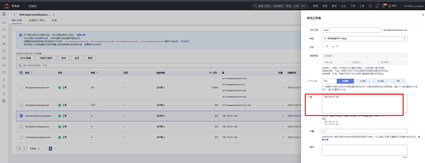

修改DNS域名解析
在ELB服务界面,查看7层ELB的公网IP地址
在DNS服务界面,修改域名记录集的IP值
域名修改后,访问网站域名至少20次,触发WAF工作。
查看网站接入状态

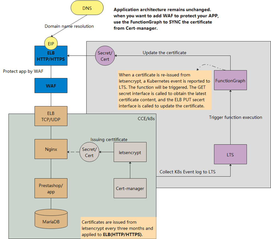

三. 使用FunctionGraph定期更新ELB证书
架构图

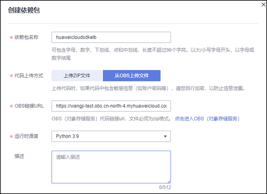

制作ELB依赖包
参考https://support.huaweicloud.cn/devg-functiongraph/functiongraph_02_0616.html,制作ELB的python3.9依赖包
制作ELB依赖包案例:
cd /opt
wget https://github.com/huaweicloud/huaweicloud-sdk-python-v3/archive/refs/heads/master.zip
unzip master.zip
cd huaweicloud-sdk-python-v3-master/huaweicloud-sdk-elb/
python3 setup.py install --root /tmp/pyelb
cd /tmp/pyelb/
cd usr/local/python3/lib/python3.9/site-packages/
zip -rq pyelb.zip *
obsutil cp pyelb.zip obs://wangji-test/
在Functiongraph服务界面创建依赖包

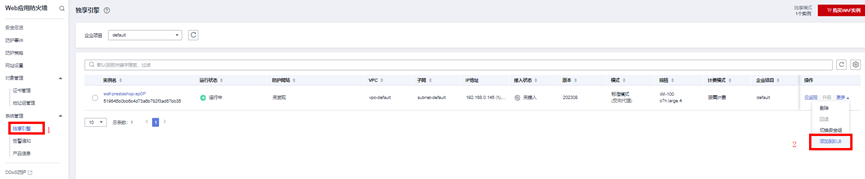

制作WAF依赖包(如果不用ELB模式的WAF,同步证书到WAF)

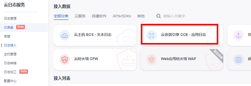

配置K8s事件日志采集到LTS

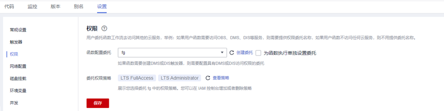

进入Functiongraph console,创建空白函数,选择python3.9开发语言,委托需选择具有LTS权限的
设置函数相关配置

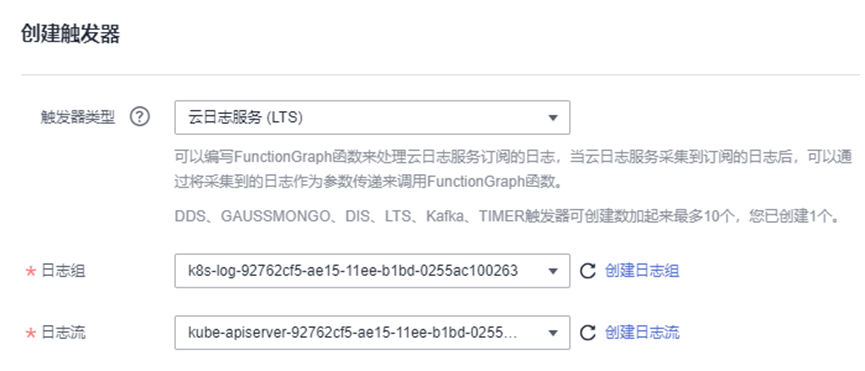

  • 触发器设置
创建LTS触发器,选择K8s事件日志所在的日志组和日志流
  • 确认权限配置

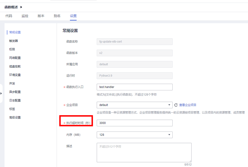

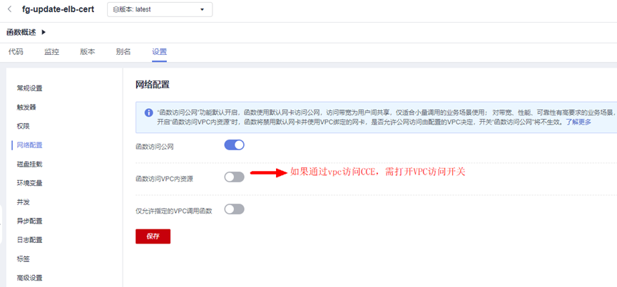

  • 超时时间设置
  • 网络配置确认

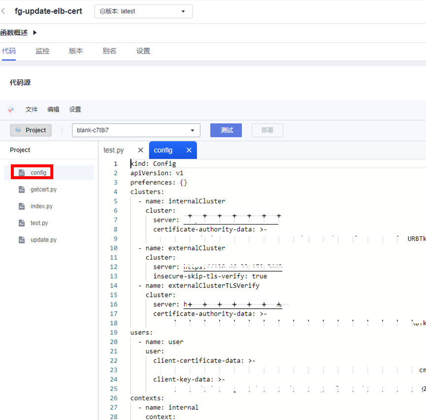

Functiongraph可以通过VPC或者EIP访问CCE资源,采用EIP访问时,CCE的集群需要关联EIP,kubectl配置项需要包含externalCluster的信息。

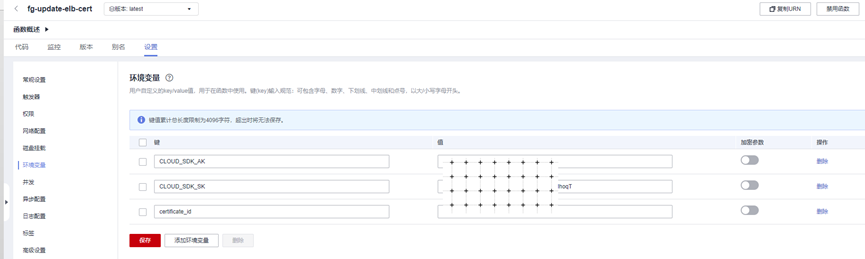

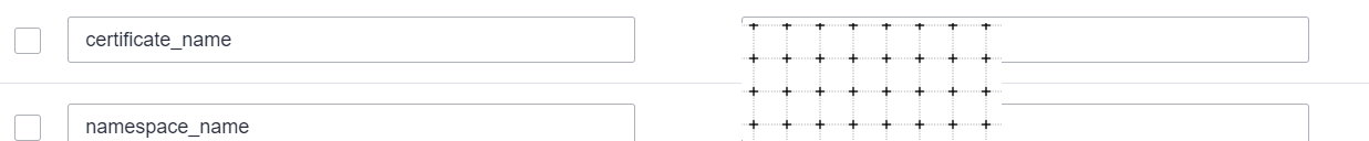

  • 环境变量设置
  1. 访问ELB的资源,这里采用ELB的SDK,需要配置鉴权参数AK/SK,及待更新的ELB对象ID参数
  1. 访问CCE的资源,这里采用的开源kubernetes的SDK,通过配置文件的方式设置环境变更

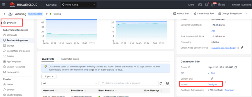

新建名称为config的配置文件,文件内容从CCE界面的kubectl配置获取。
注意访问CCE资源可采用VPC或者EIP方式,如果采用VPC方式,需要在函数设置->网络配置界面 打开VPC访问开关;如果采用EIP方式,需要为CCE集群绑定EIP,并获取带有externalCluster信息的kubectl配置文件。
  1. 访问Cert-manager定期更新的证书名称及名空间,通过配置文件的方式设置环境变量
