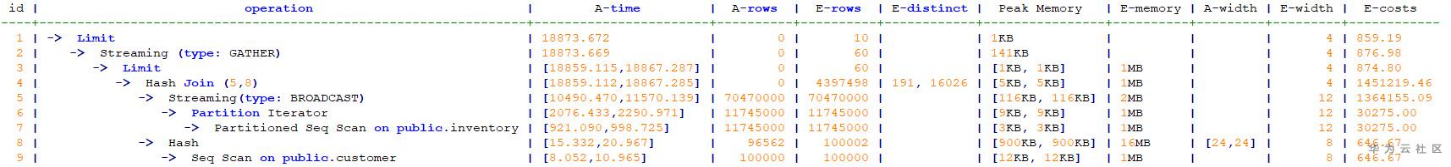

执行计划示例
下图为一个执行计划示例,最下面对customer表做顺序扫描,做Hash之后与第5行中的结果做Hash连接。而第5行中的结果是由对inventory表进行分区扫描之后broadcast重分布后得来的。
从执行计划中可以看出,第4行存在实际行数与预估行数不准的问题。同时第5行存在对大表做广播等性能不佳的执行路径。针对这种情况,第一步首先是对该SQL涉及到的两张表做analyze收集统计信息。同时针对对大表走broadcast的情况,可以设置hint参数:
set enable_broadcast = off;
来尝试规避。

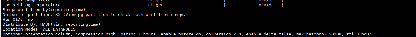

3.1.1 行存or列存 分区表or非分区表
下图所示表结构为列存分区表,压缩级别为高。Hstore打开,delta表关闭(目前不建议打开列存表的delta表功能)。该表以reportingtime为分区键,一共35个分区。以vin和reportingtime做Hash分布。
查询表结构是为了让我们对这个SQL的整体性能有一个大致的判断。同样在后续的调优过程中可能也需要参考表结构来进行。

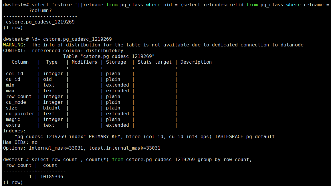

特别的,对于列存表来说,由于可能存在小批量入库情况,我们还需要查询列存表的小CU情况
select 'cstore.'||relname from pg_class where oid = (select relcudescrelid from pg_class where relname = 'xxx' and relnamespace = (select oid from pg_namespace where nspname = 'xxx'));
select 'cstore.'||relname from pg_class where oid in (select p.relcudescrelid from pg_partition p,pg_class c,pg_namespace n where c.relnamespace = n.oid and p.parentid = c.oid and c.relname = '表名' and n.nspname = '表空间名' and p.relcudescrelid != 0);
select row_count, count(*) from cstore.pg_cudesc_part_XXXXXXXX group by row_count order by 2 desc;
下面为一个查询列存小CU的示例,意思为每一个CU都只有一条数据,一共有10185396个CU,是严重的小CU情况。需要客户整改入库方式。
